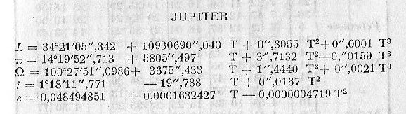

Cele două date, pentru ecliptica și echinocțiul J2000, respectiv ecliptica și echinocțiul datei, sunt dintr-un articol apărut în revista Astronomy and Astrophysics.
Valoarea mai mare, 58.054",866.25, împărțită cu 10 corespunde cu valoarea din anuarul astronomic românesc. Deci în A&A s-a strecurat o greșeală.
Mai verific și alte surse.

Tabelul cu erorile, care trebuia să completeze tabelul din efemeride 2013, este cel atașat. Deci datele din tabelul apărut în efemeridele 2013 nu pot oferi efemeride aproximative semnificative pe intervalul atât de mare (interval nespecificat în respectivele efemeride).
Folosind datele corectate din A&A rezultă:
5.805",5 - 5.028",8 = 776",7 / secol = 0,216 grade / secol.
Am scăzut precesia Pământului pentru a rămâne doar mișcarea periheliului datorată perturbațiilor planetare.

MesajTrimis: 25 Mar 2020 17:42 Download mesaj
În tabelul din efemeride 2013, la variația seculară a longitudinii mijlocii a lui Jupiter, este valoarea 3.034,903.717.57 grade, care înseamnă 10.925.653”,383.252.
În Anuarul astronomic (Academia Română, Institutul astronomic) , la paginile elementelor mijlocii ale orbitelor planetelor, este valoarea 10.930.690”,040.
Diferența lor este 5.036”,7, deci cam precesia seculară a Pământului.
Tabelul din efemeride 2013 nu a mai apărut în ultimele efemeride, pe 2020, pentru că nu este practic, chiar pentru calcule neprecise.
Și pentru că nimeni nu este perfect, în anuarul de unde am luat datele, la nici o planetă nu erau trecute semiaxa mare și mișcarea medie diurnă.
