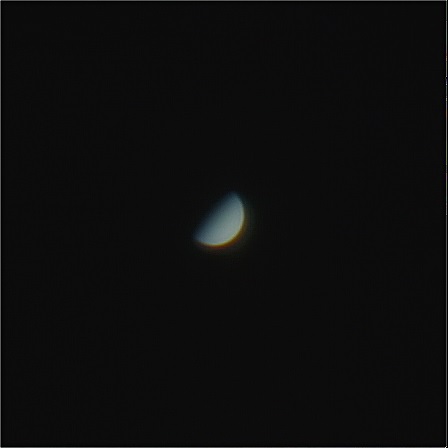

saiph
Data inscrierii: 19 Sep 2007
Mesaje: 2300
MesajTrimis: 14 Feb 2020 16:15 Download mesaj
Si, cam ceva in genul asta a iesit madam in poza. Se putea si mai bine, asa e, dar deocamdata atat. O mai vizitez cand mai creste (sau scade, depinde la ce ne referim - diametru sau faza sau stralucire). Se apropie destul de mult de ceea ce vedeam in ocular - cu mentiunea ca nu era cel mai "stralucit" ocular..
Am incercat sa-i domolesc zona aia supra-expusa cat am putut de elegant; scuze daca mi-a fugit mana pe slidere si n-a reusit operatia.. Very Happy
Venus:
SW Mak127/1500, RT-224, BL2.4x (Meade "shorty" 2x (1.8x real), plus extensie), ATM-made ADC.
1100/2900 frames, @33FPS/ROI. PIPP + Registax 5 + PS.
13-02-2020, 18:30 TL, Cracovia, Polonia
 Marime fisier:  31.85 kb
 Vizualizat:  de 5567 ori

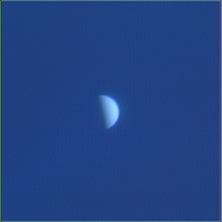

varadinagypal
Data inscrierii: 27 Iul 2013
Mesaje: 552
MesajTrimis: 17 Feb 2020 20:37 Download mesaj
Titlul subiectului: Venus
Venus, false color. Portocaliu= rgb, cian = Calcium K. Mai multe detalii la mine pe site. https://csillagtura.ro/venus-2020-02-16/
Motivul: am folosit un inclinometru construit din arduino pentru a prinde planeta pe cerul de zi, intre AZ 170-200, unde am eu orizont, din gaura de pe perete, adica balconul-observator.
 Marime fisier:  3.55 kb
 Vizualizat:  de 5441 ori

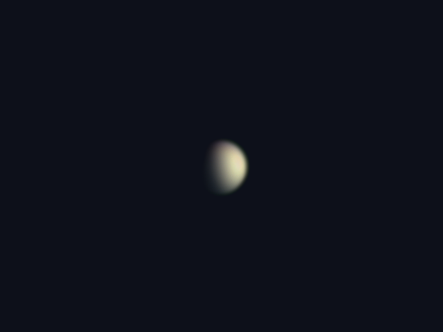

Ieri , pe 13 martie 2020, ziua ,la orele 15-16 TLR, am observat si filmat planeta Venus prin telescopul dee 114/900mm. Planeta a ajuns la un diametru aparent de 21", faza de 57% si elongatie de 45 grade si 42'.
La filmarea planetei am utilizat camera web Logitech Quick Cam Pro 9000 HD, care am montat-o pe telescop cu barlow 3x si am conectat-o la laptop care l-am scos afara pe o masuta. Camera Logitech este mai potrivita si mai buna in unele privinte decat camera E-boda, datorita posibilitatii dezactivarii reglajului automat de expunere si gain, care este mai mult derajant la camera E-boda si supraexpune imaginea planetei in unele conditii. Prin camera Logitech, planeta Venus a iesit foarte bine ,fiindca am micsorat mult expunerea. Smile
Planeta Venus. 13 martie 2020. Faza: 57%, diametru aparent : 21" ,elongatie: 45 grade 42' .
 Marime fisier:  13.95 kb
 Vizualizat:  de 5058 ori
