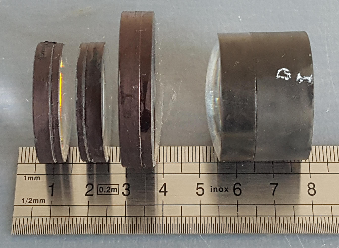

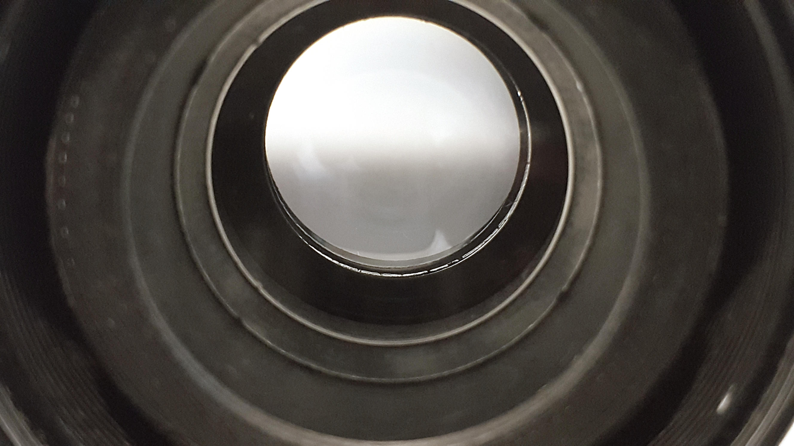

Inspirat de ispravile lui "Henry-cel-Rosu" si manat de succesul lui Erwin (multumesc pt sfarturi), m-am gandit sa vad ce mi-o iesi si mie din resturile de lentile de la diversele binocluri mai putin norocoase ce mi-au trecut prin maini in ultima vreme. Asa ca a iesit asta - un dublu Plossl pe 2 inch. A mai iesit si un fratior mai mic, pe 1.25", dar lentilele din el sunt ruby-coated si nu vreti sa stiti ce.. "interesant" se vede prin el Laughing Clar, nimic de comentat, dar.. cum ziceam, interesant.
Desi un pic greut, cu atata sticla in el, asta mare da o imagine greu de egalat de oricare din ocularele din trusa (~mea, cel putin). Este format din 4 dublete: doua de 30mm si doua de 50mm, fiecare F/4 la origine. Din compunerea focalelor, la distantele minime de pozitionare, a rezultat un ocular cu 52mm focala si tot cam atatea grade aFOV, in care orice detaliu - fie crater, fie stea - ramane la fel de clar cum se vede in centrul campului si pana cand iese din camp.
Nu prea l-am testat asa pe-ndelete, deocamdata doar pe Luna, ceva stele si detalii terestre, dar din ce am vazut, se pare ca e un design destul de reusit. Nu am remarcat distorsiuni sau virari de nuante (poate doar un pic de tot in galben, dar aproape insesizabil).
Carcasa si inelele distantiere sunt printate 3D si usor corectate ca sa se potriveasca - daca va bate gandul sa va faceti ceva similar (carcase printate 3D pt elemente optice), aveti grija sa lasati suficienta toleranta dimensionala pt asamblare (cel putin 0.3mm), altfel va trebui sa raschetati de zor pana intra una-ntr-alta. Se contracta mult materialul la solidificare. Mai bine sa adaugati un pic banda autocolanta pe marginea lentilelor (daca e nevoie) decat sa va chinuiti sa sapati in plastic. Nu e super greu, dar e neplacut si pierzi timp aiurea.
A... si asigurati-va ca cine va printeaza componentele va folosi plastic negru Very Happy bine ca am avut marker negru si s-a mai linistit treaba in interiorul carcasei ocularului. Pe din-afara poate fi si roz-bombon fosforescent.. couldn't care less.

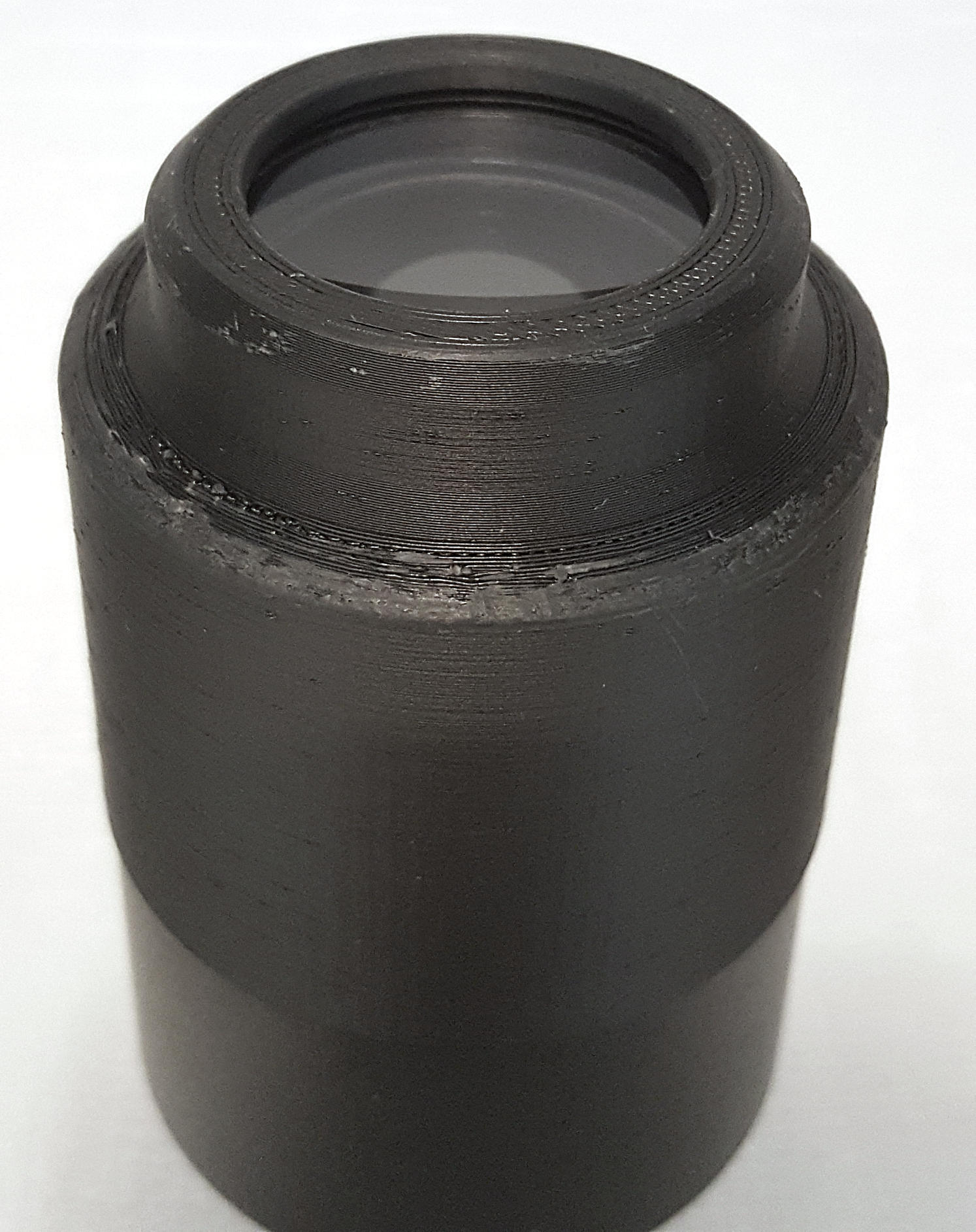

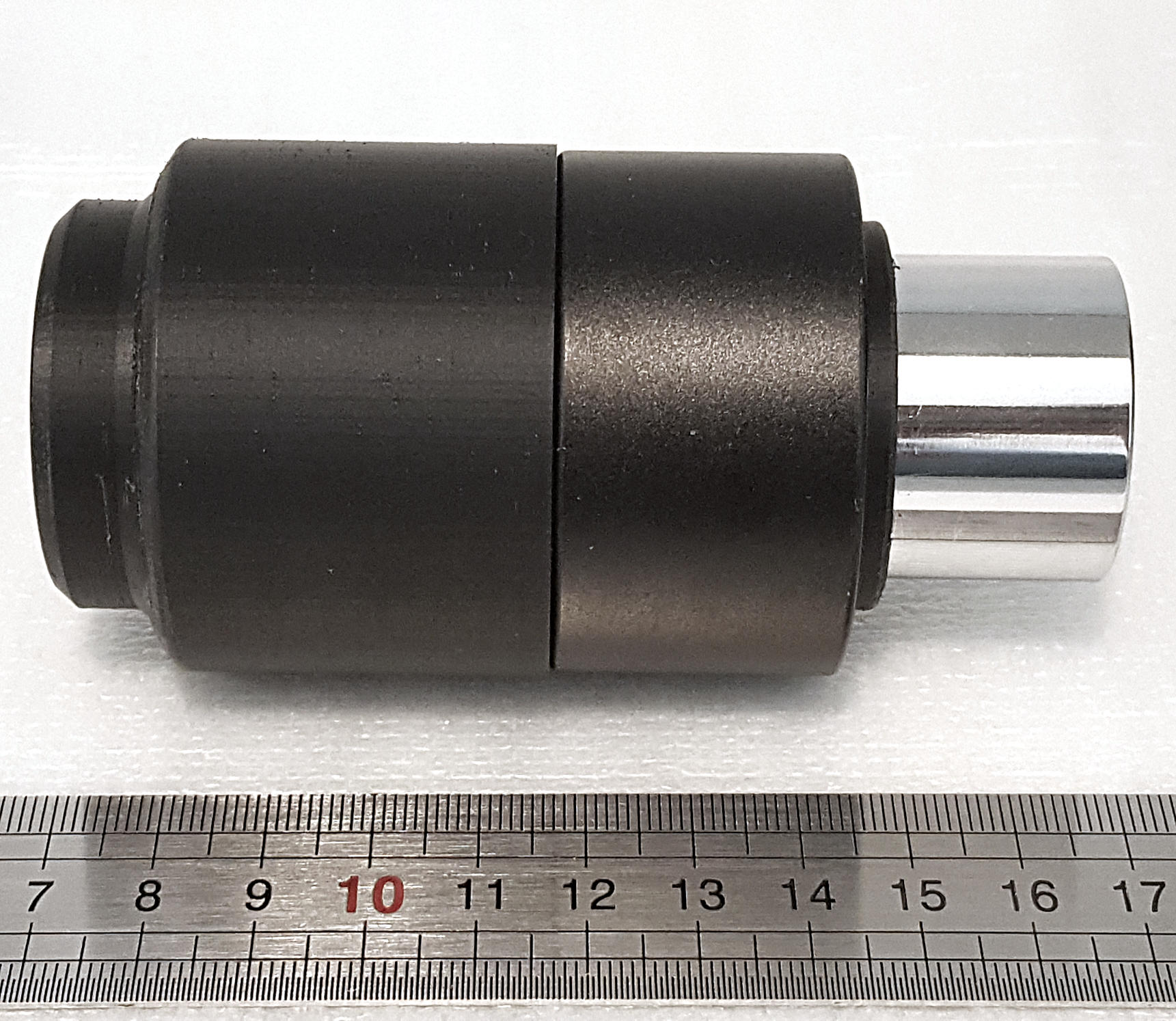

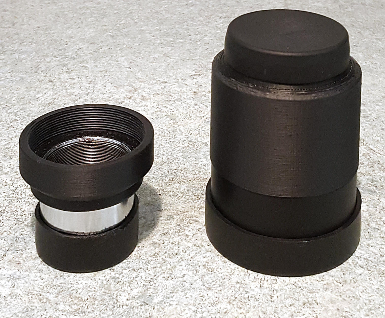

Am mutat aceasta postare de la ATM/Reparatii - am considerat ca-si are locul mai bine aici, la "Oculare/Filtre" decat la "Postati o imagine cu instrumentul construit de voi".

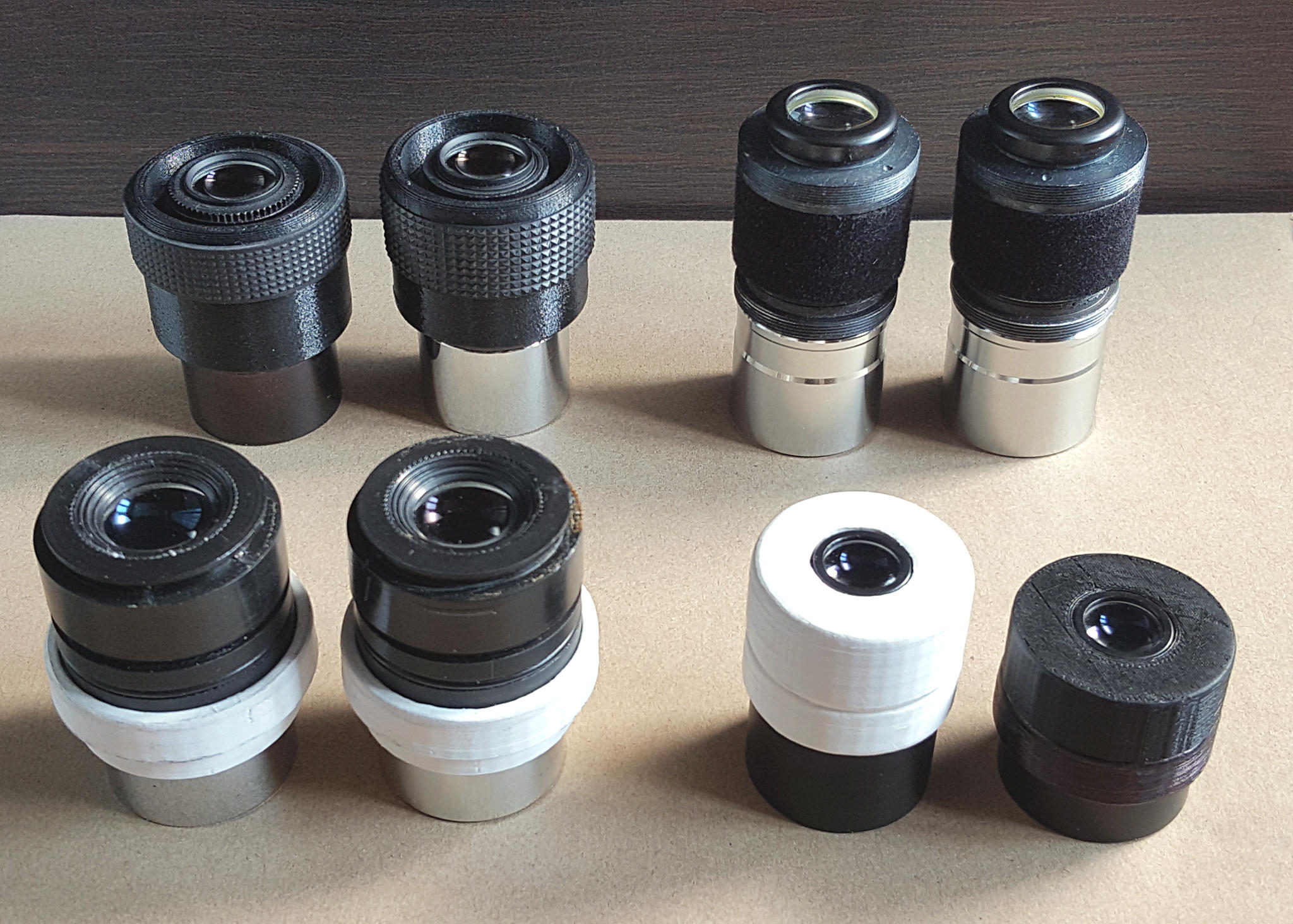

Adaug cateva poze ocularul double-Plossl pe 2", cu focala de 52mm - poreclit Big52, sau Big White Smile Chiar mi se pare maricel, fata de ce am avut pana acum pe mana, si greut, cu atata sticla in el. Ma gandesc sa-i fac un manson de cauciuc, sa-l mai protejez de diverse altercatii accidentale cu gravitatia Very Happy
Inca nu am apucat sa-i fac proba pe un instrument pe masura, dar in luneta si in Mak (cu visual back de 2") da o imagine foarte placuta.

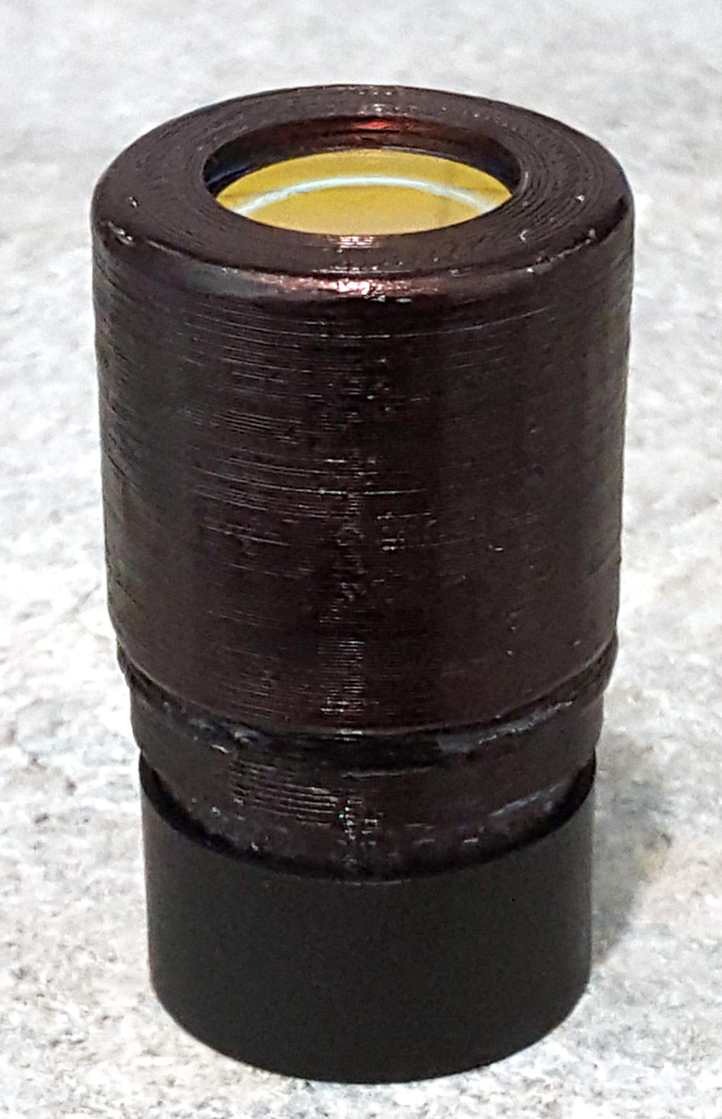

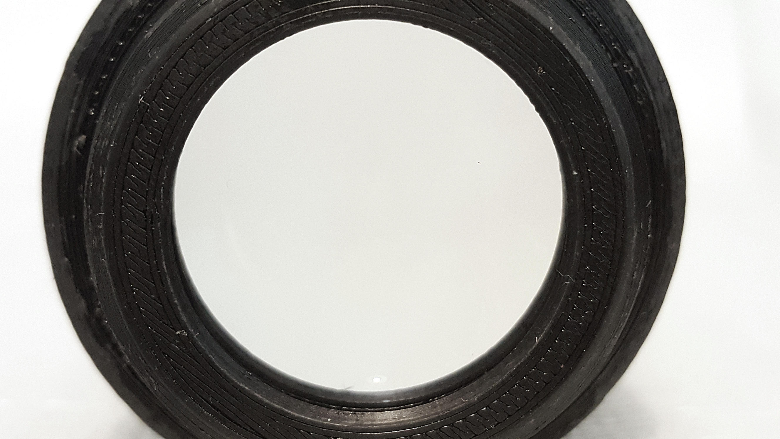

Am mai adaptat cateva oculare de binoclu, si adaug si cateva poze cu ocularul cel mic construit dupa reteta "double-Plossl", in carcasa printata 3D, cu lentile din obiective de binoclu.
Acest ocular are o caracteristica aparte, avand lentilele acoperite cu "ruby-coating", shifteaza sever in cyan, practic actionand ca un filtru pentru lumina rosie/portocalie - caracteristica, printre altele, lampilor de iluminat stradal cu Sodiu (ca sa vezi.. Very Happy). I-am zis Psy35 pt ca Luna se vede cam psihedelic de frumoasa prin el.
Cu focala sa lunga de 35mm si un camp foarte plat, desi nu foarte mare (in jur de 50 grade) este potrivit pt deep-sky pe Maksutov 127/1500, intrucat nici nu vigneteaza prea mult. Pacat ca are atat de multa sticla in componenta, dar nebuloasele arata chiar bine, contrasteaza frumos, ies in evidenta pe cerul curatat de "brifcor" Laughing I-am pus si un eye-guard, de la alt ocular de binoclu, ca sa fie bine.
Urmatoarele oculare prezentate aici sunt:
- un ocular cu focala de ~21mm si camp de ~60 grade, de la un binoclu mai vechi cu prisme Porro, care a avut multe de suferit la viata lui - a scapat doar acest ocular, cu mici urme pe coatingul de pe lentila dinspre ochi, dar i-am adaptat un picior standard de 1.25" si acum poate sa continue sa arate lucruri interesante, cu un camp bine corectat si foarte putina aberatie cromatica; eye-guard-ul e de la alt ocular de binoclu;
- un ocular cu focala de ~16mm de la un spottingscope (nu am idee de la care anume), l-am cumparat mai demult de la un bun prieten, coleg cu noi pe forum (salut $arpe Smile); adaptat cu destula usurinta la 1.25", ofera o imagine clara, contrastata, camp de ~50 grade, foarte usoara aberatie cromatica, dar nu suparatoare;
- un ocular provenit de la un binoclu cu prisme Roof care nu a mai mers salvat - ma costa reparatia cat un binoclu nou, chiar si daca ii gaseam piese de schimb (ceea ce nu s-a mai intamplat) asa ca... macar a rezultat un monoclu numai bun pt filmari afocale cu telefonul la putere medie de marire si acest ocular care, desi nu pot spune ca exceleaza la ceva in mod spectaculos, este destul de bine construit, robust, cu corp metalic (la fel ca celelalte doua oculare descrise anterior), are acoperiri multi-strat, 16mm focala, 60 grade camp, aberatie cromatica moderat tinuta sub control (da un pic fringe mov/verde) daca e supus la stress (puteri mai mari de marire); am folosit un mic inel de plastic printat 3D pentru a-l adapta la 1.25"; urmeaza sa-i pun o jacheta la partea superioara, poate si un eye-guard, sa arate mai inchegat;
- o pereche de oculare de 24mm focala si 60 grade provenite de la un binoclu cu prisme Porro care nu a supraveituit; adaptarea la barrelurile standard de 1.25" am facut-o cu piese printate 3D; se pot folosi intr-un binoviewer, ofera o imagine destul de clara si curata, eye-relief generos, confortabil de privit prin ele;
- o pereche de oculare de 20mm focala si 60 grade provenite de la un alt binoclu cu prisme Porro care nu a supraveituit; caracteristica acestor oculare este focalizarea individuala elicoidala, perfecte pt un binoviewer; adaptarea la barrelurile standard de 1.25" am facut-o cu piese printate 3D; imaginea redata de aceste oculare este clara si curata, cu foarte putina aberatie cromatica;
- o pereche de oculare initial varifocale, de la un binoclu cu zoom si prisme Porro, dar fixate acum la ~11mm focala si ~60 grade; adaptarea la barrelurile standard de 1.25" am facut-o cu componente de la raionul de instalatii Smile iar corpul ocularelor provine de la alt binoclu care s-a simtit cam rau Very Happy se vede bine prin ele, desi aberatia cromatica ar fi fost dragut sa fie un pic mai mica;
- o pereche de oculare de 10mm salvate dintr-un binoclu 10x32 cu prisme Roof cu slabe sanse de supravietuire, adaptate la 1.25" cu ajutorul unor piese printate 3D; unul din oculare se poate focaliza, are partea superioara rotativa, iar spre telescop are filet C; celalalt ocular din pereche are filet standard de filtre; imaginea este destul de clara, 60 grade camp, corectie acceptabila a aberatiei cromatice, pot fi folosite ca oculare de putere medie pt telescoape entry-level.

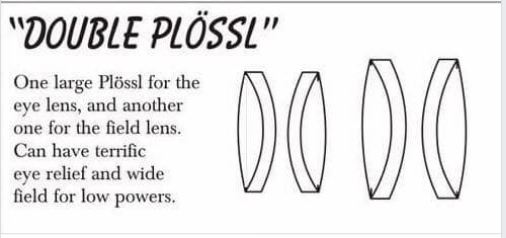

Am o intrebare adresata baietilor care au construit ocularele Double Plossl. Am revazut in urma cu cateva zile postul lui Red Henry in care descrie constructia acestui ocular si am constatat ca el aseaza dubletele altfel decum sunt asezate in layoutul lui Mihai de exemplu.
Intrebarea ar fi daca voi, Mihai si Tavi (care stiu ca ati construit acest ocular) ati incercat ambele aranjamente si care vi s-a parut mai reusit?

Eu am încercat până acum doar versiunea RDP (Red double-plossl) cu foarte bune rezultate la toate cele 3 oculare asamblate. Nu m-am învrednicit încă să le desfac din ansamblul provizoriu ca să le măsor lentilele și să fac desene pentru barele corespunzătoare, fie la strung, fie la imprimantă 3D cum a făcut Mihai.
Mai există versiunea lui Chris Stewart (administrator pe ATM group/FB) cu dubletele așezate în același sens, două spre câmp și două spre ochi, și el a zis că are rezultate foarte bune. Are și un mic tutorial cum se pot construi astfel de oculare.
Cred că nu contează așa mult sensul lor ci mai mult dacă dubletele provin de la binocluri de calitate și să fie perechi identice. Eu nu am pus distanțierele cele mai subțiri posibile ci am refolosit inelele filetate cu care erau fixate în celule sau alte inele, chiar mai groase, așadar câmpul are puțin de suferit, e ceva mai îngust dar nu deranjant. Oricum corecțiile sunt foarte bune și imaginea este impresionantă, superioară unui (super)plossl obișnuit.

Recunosc ca am aflat un pic tarziu de alternativa lui Chris, am incercat sa respect reteta RDP cand am facut cele doua oculare.
L-am intrebat pe Chris daca a experimentat si testat ambele variante si a zis ca e pe lista lui si a lui Red treaba asta Smile
Dar din ce mi-a zis, ambele prezinta aceleasi proprietati referitoare la camp, corectia acestuia, corectia cromatica, eye relief. Acuma, cat de similare sunt acestea intre cele doua designuri, n-as putea confirma.
L.E.: stai asa, cred ca m-am prins la ce se referea Silviu - in schema pe care o tot posteaza Henry (nu stiu daca numele de botez e Red, mi se pare mai normal Henry, dar poate ma insel eu) si pe care o prezinta si el aici, meniscurile, deci elementele din sticle Flint, sunt puse fata-n fata. In layoutul pe care l-am prezentat eu apare ca elementele din sticla Crown stau fata-n fata, pt fiecare pereche de dublete in parte, ceea ce mi se pare mai aproape de realitate, intrucat am remarcat ca asa sta treaba, uitandu-ma la orientarea dubletelor, in timpul montarii lor in carcasele ocularelor, De fapt, pana acum, nu cred sa fi vazut Flint asa bombat; de cele mai multe ori acesta era elementul mai plat, cu raza de curbura mai mare.
Alternativa lui Chris presupune orientarea in acelasi sens al elementelor de acelasi fel si apoi orientarea perechii de dublete in oglinda. Ceva de genul asta:
- CDP: (() (() ()) ())
- RDP: ()) (() ()) (()
- "je": (() ()) (() ())

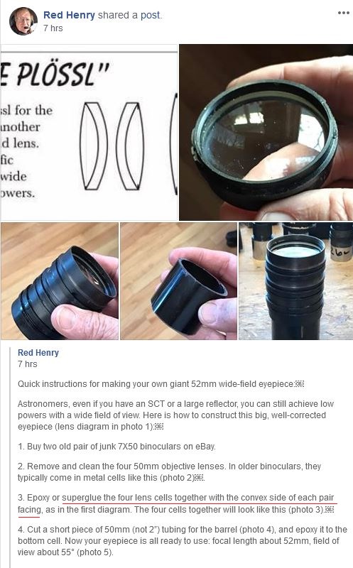

Mesaje: 6055
MesajTrimis: 23 Feb 2020 09:48 Download mesaj
Drencova, 'six sant santimetr, gheata la mal' ... sau mai bine zis, ceata la mal ... Confused
Ultima postare a lui Red Henry care descrie constructia ocularului dublu Plossl de 52mm, partial aduce lumina, partial ceata ...
Imi e din ce in ce mai clar ca Red Henry face o confuzie legata de dubletele lipite folosite in binocluri. Acestea au la binoclurile contemporane lentila pozitiva cu o curbura mai accentuata si cea negativa cu una mai relaxata. Pasajul subliniat cu rosu din interventia atasata mai jos, da sa se inteleaga ca perechile de dublete se monteaza cu fetele ce au curburi mai accentuate, una spre alta, adica tocmai invers decat arata desenul lui.
In ultima imagine se vede clar ca fata ce are curbura relaxata este orientata spre ochi.
Nu imi este clar din imagini daca si dubletele de camp pastreaza aceasta regula!
Se pare ca Mihai a avut o intuitie buna asezand dubletele asa cum trebuie.

Mesaje: 9789
MesajTrimis: 23 Feb 2020 10:57 Download mesaj
Mai degrabă cred că Red nu s-a priceput prea bine să deseneze și nu a respectat astfel razele de curbură... Smile

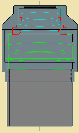

Asa cum probabil cativa dintre voi stiti, am mai lucrat la un ocular in ultima vreme. Am incercat sa obtin un ocular cu camp mai larg, combinand designul dublu Plossl cu unul Kaspereit (care este o derivatie a unui Erfle). La piece de resistance a fost un dublet negativ lipit si acoperit gasit pe SurplusShed cu ocazia unor reduceri. Nu mai zic cat a fost transportul, ca face de ras tot efortul Laughing
Asa cum se vede si in schita ocularului (e fara hasuri pt ca de-aia, ca sa nu mai avem surprize cu efectul de resort la partea posterioara a puristilor), avem de-a face cu o pereche de dublete (spre ochi) lipite si acoperite, provenite de la un fost binoclu (32mm f/4), un dublet intermediar lipit si acoperit ramas de la un alt binoclu (41mm f/4) si un dublet negativ pe post de lentila de camp (34mm f -135mm).
Corectia cromatica si a campului pare destul de buna, deschiderea aparenta incadrandu-se in jurul a 60 grade - nu am avut cum sa masor prea bine din cauza eye reliefului urias si a efectului de tunel in momentul in care ma apropii cu ochiul prea mult de prima lentila; am testat pe Tair-3S la F/4.5, pe un C80ED la F/7.5 si pe un Cassegrain 12" la F/20 pana acum, cu rezultate destul de apropiate calitativ.
Desi, ca si in cazul "Big White" si acest ocular contine o portie zdravana de sticla, caracteristica sa principala este versatilitatea, putand fi utilizat atat pe standardul de 2", cat si pe cel de 1.25" - iar asta gratie carcaselor printate 3D prevazute cu filete Smile
Focala pare sa fie tot in jurul a 50mm, desi speram (cel putin din calculele preliminare..) sa il aduc undeva in jurul a 40-45mm. Dimensiunile sunt cele din imagini, ceva mai compact decat Big White.
Inca nu m-am gandit la un nume pt el, asa ca pana atunci ii vom spune "Big White's Little Brother" Very Happy
