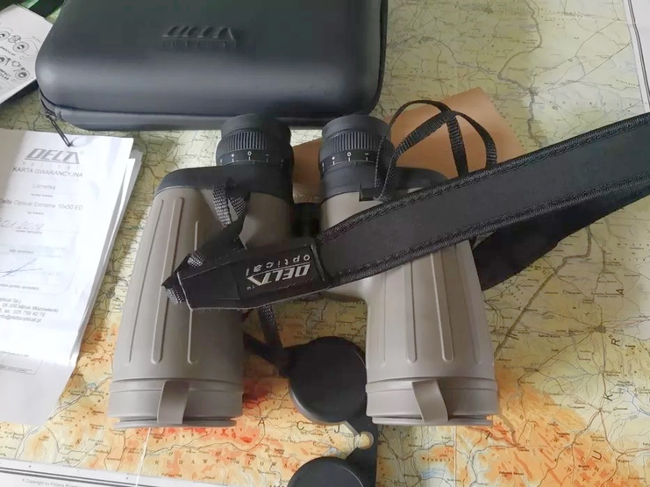

MesajTrimis: 18 Feb 2020 14:44 Download mesaj
Am comandat si eu unu de la plonezi,aproximativ 200 euro....e la mana a doua,dar arata bine.Pe hartile din poza e trecuta data de Ianuarie 2019.Acum nu stiu daca se refera la garantie(data la care a fost vandut)sau la data fabricatiei.
Sper sa fie 2019.....abia astept sa-l primesc.Mai era un DO Extreme 10,5x70 cam la acelasi pret,dar am ales 10x50.De fapt am avut de ales intre Wiliams Optic 10x50ED (250 euro) si acest Delta la 200 euro.

Practic dupa poza ...din cate vad este identic cu al meu ... inclusiv accesoriile. Pretul tau de achizitie este excelent. Eu merg la risc si spun ca ai facut o treaba foarte buna si vei fi foarte multumit de el. Eu sunt foarte multumit de el inclusiv din punctul de vedere al unui binoclu de tinut in mana. Culmea este ca in pofida unui aspect si greutati pe masura, el fiind foarte bine echilibrat poate fi tinut in reprize destul de lungi si comod in mana inclusiv pe stele.
Asteptam cu interes, daca nu un review complet, macar cateva impresii pentru noua achizitie.
PS- recomand sa il cureti pe armura si pe tot ce este cu cauciuc cu putina apa si alcool. Apoi ungi tot ce inseamna plastic si cauciuc cu ulei siliconic (nu ii faci chiar baie in ulei ... doar asterni un strat cu o carpa) pe care il lasi 24 de ore. Dupa 24 de ore stergi bine bine de tot surplusul de ulei cu mai multe carpe curate si uscate. Aceste operatii sunt bine de facut (la orice binoclu cu cauciuc si plastic) cam o data la 2 ani macar. Cacuciucul chinezesc si armurile cauciucate isi vor pastra elasticitatea si vor imbatrani in timp mult mai greu, altfel pot aparea probleme (inclusiv la firme de renume, care insa, lucreaza in China).
