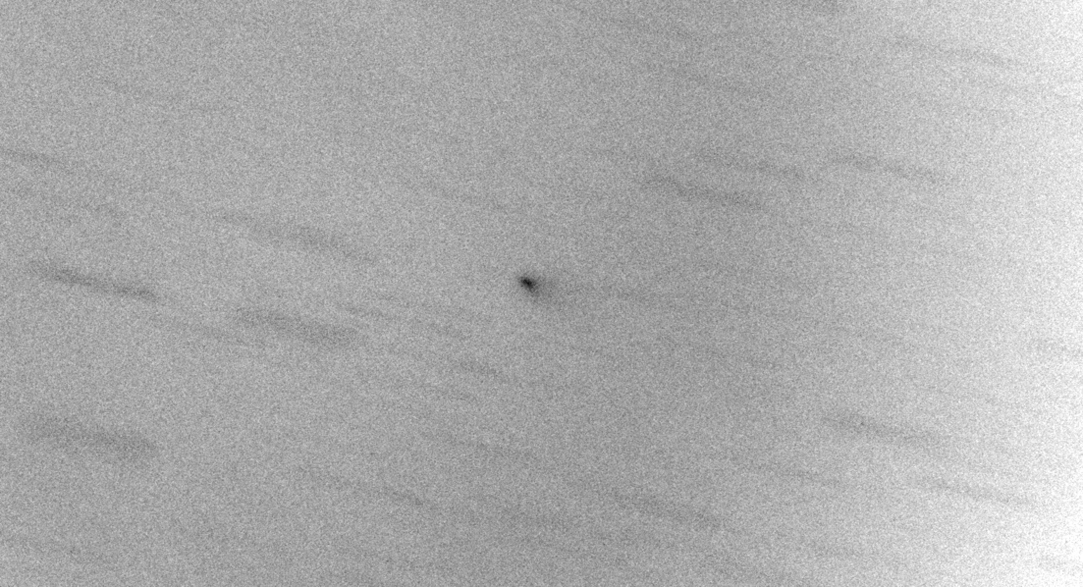

Inca o imagine cu celebra cometa. 200 x 20s cu 30cm f/5, in dimineata zilei de 25 noiembrie 2019.

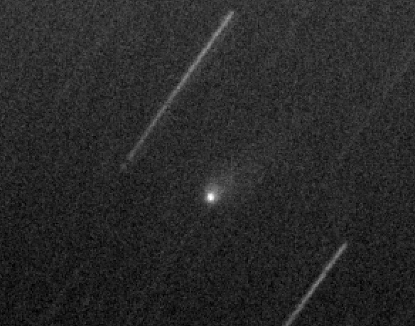

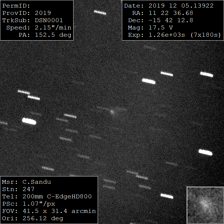

In data de 5 dec 2019, am capturat cateva imagini cu cometa interstelara C/2019 Q4 (Borisov) la o magnitudine de 17.55 (calculata), in conditiile unui cer de tara (SQML 20,60).

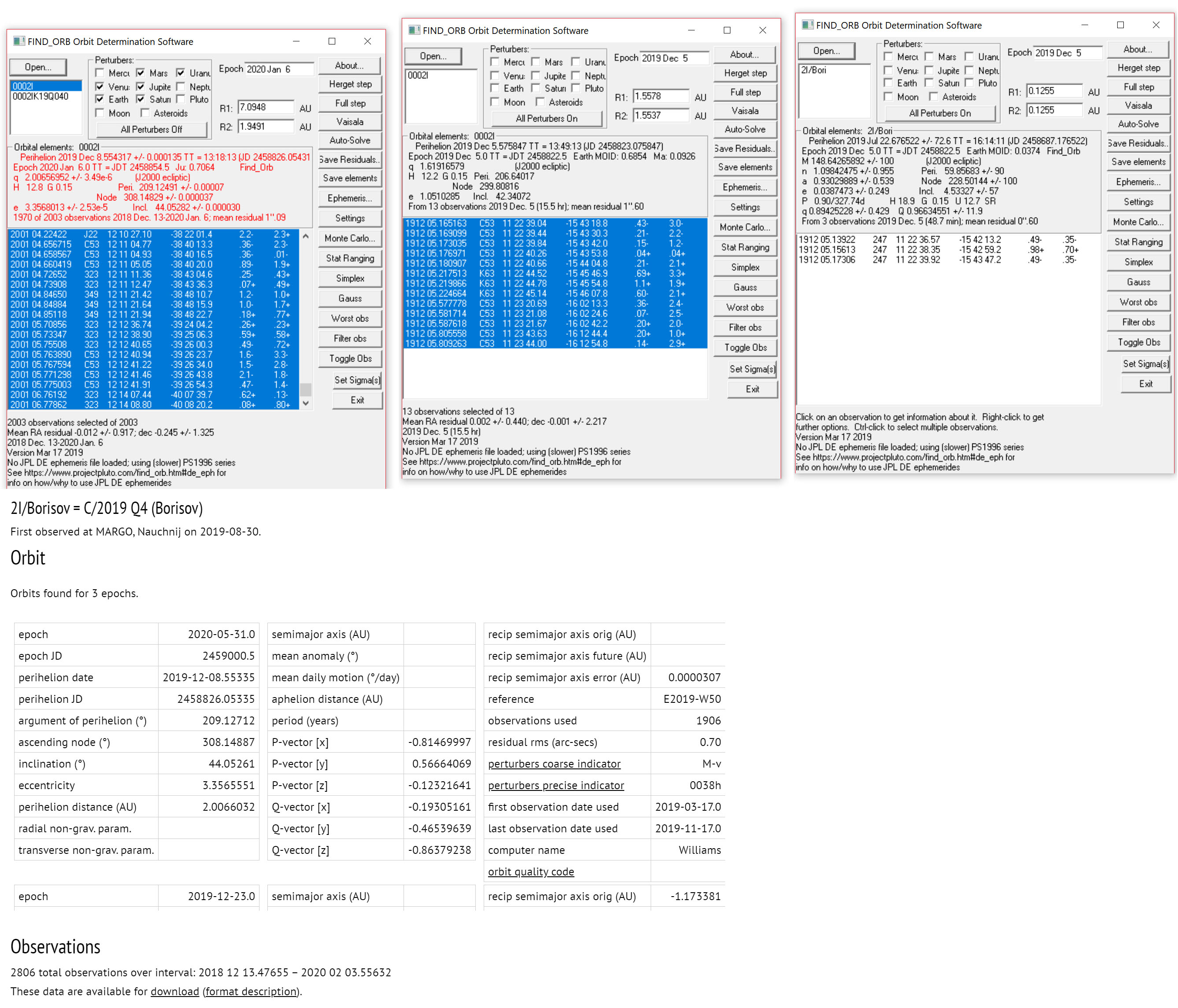

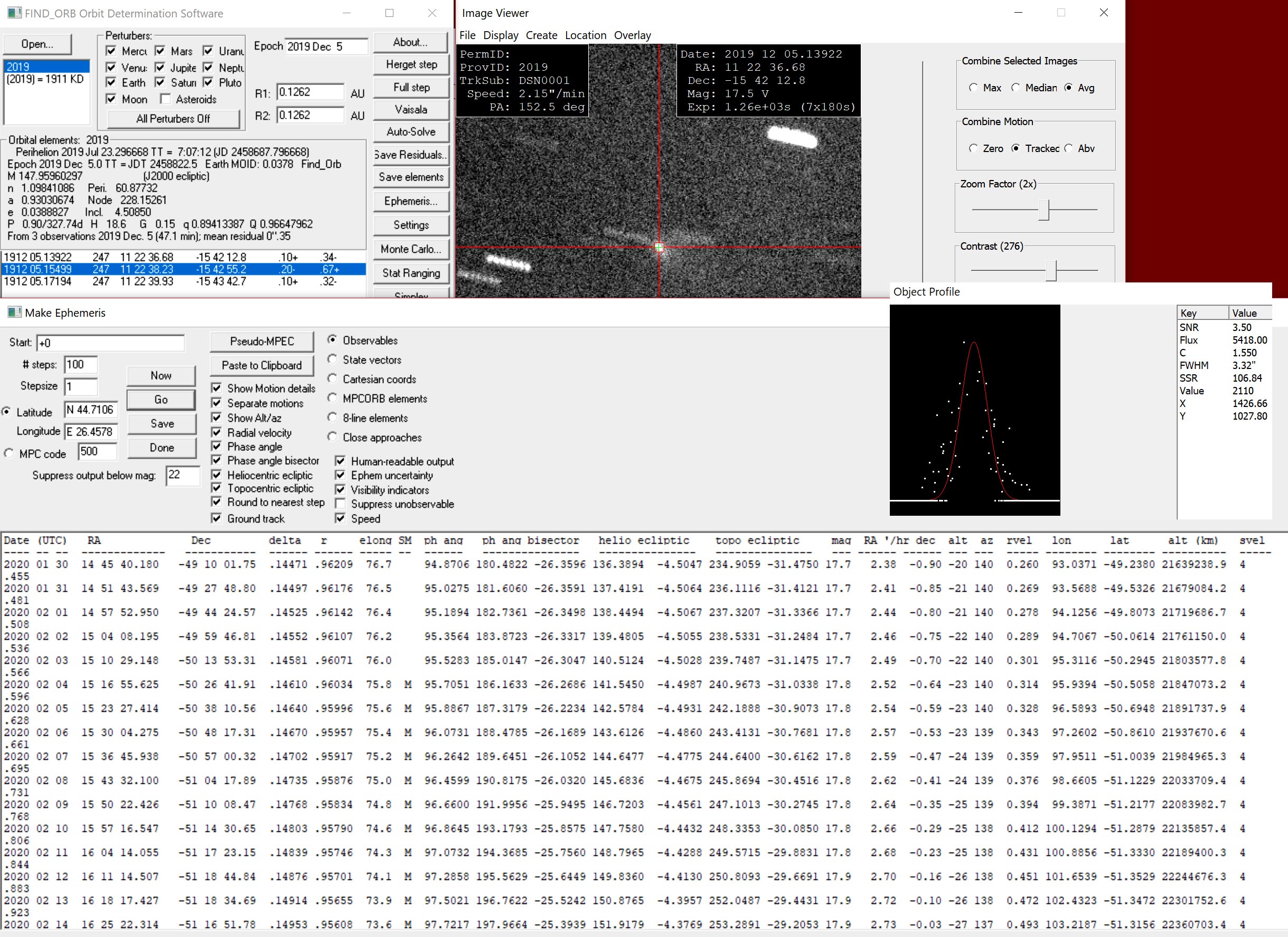

Am efectuat astronometrie pe 21 de imagini a cate 180s fiecare, si am realizat o efemerida demo din 3 observatii (pentru 2020).
Cu putina imaginatie, se poate observa si o coada.
S-a folosit telescopul Celestron EdgeHD800, de 0,20m, pe o montura Ioptron Cem60EC si o camera ASI1600MM racita.

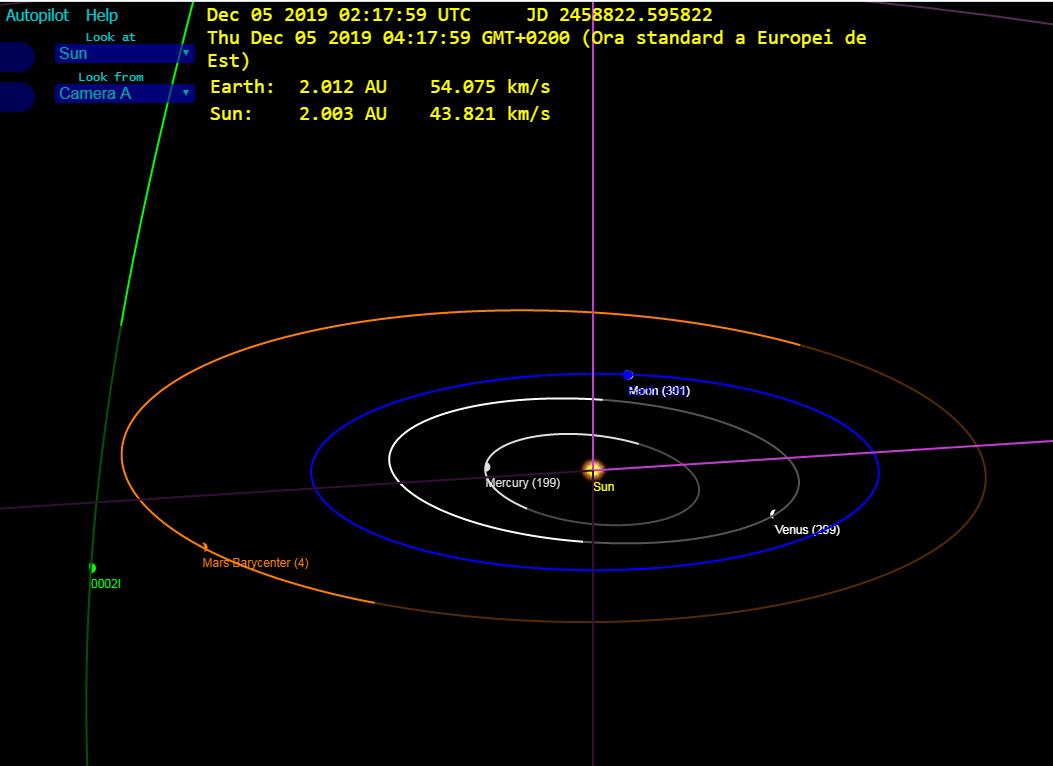

Orbita atasata este calculata pentru data de 5.12.2019, din sutele de observatii realizate in lume.

Astronometrie pe 7 imagini a cate 180s fiecare

Efemerida demo din 3 observatii (pentru 2020).

Vorbim de cometa 2I/Borisov = C/2019 Q4.
Elementele orbitale sunt obtinute prin astrometrie pe o serie de expuneri realizate in data de 5.12.2019.
Au fost intocmite 3 observatii la o valoare reziduala de sub 1 sec, ceea ce denota o calitate buna.
Dar,
Pentru a obtine date bune, avem nevoie de mai multe observatii.
De cate observatii avem nevoie pentru a identifica corect orbita si a intocmi pe termen lung efemeridele?
Un studiu mai jos ne arata urmatoarele date oficiale:
Pentru cometa interstelara Borisov, au fost realizate 2806 observatii oficiale.
O data introduse in program, am stabilit cu eroare foarte mica toate elementele orbitale.
Apoi am scos din aceste date observatiile din 5.12.2019. Din cele 13 oficiale din acea noapte, se observa ca se pot extrage doar valori aproximative privind elementele orbitale.
Din cele 3 observatii personale (realizate din 21x180sec expuneri) nu se poate intocmi o orbita buna. Nimeni nu poate.
Dar, ma poate ajuta sa identific in expunerile mele pozitia cometei pentru urmatoarele aproximativ 3-4 nopti.
Daca repet observatiile, obtin destule date pentru a calcula elementele orbitale, orbita si as putea realiza o efemerida mai lunga.
