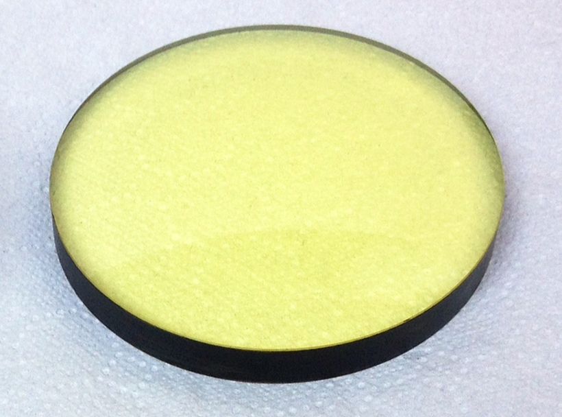

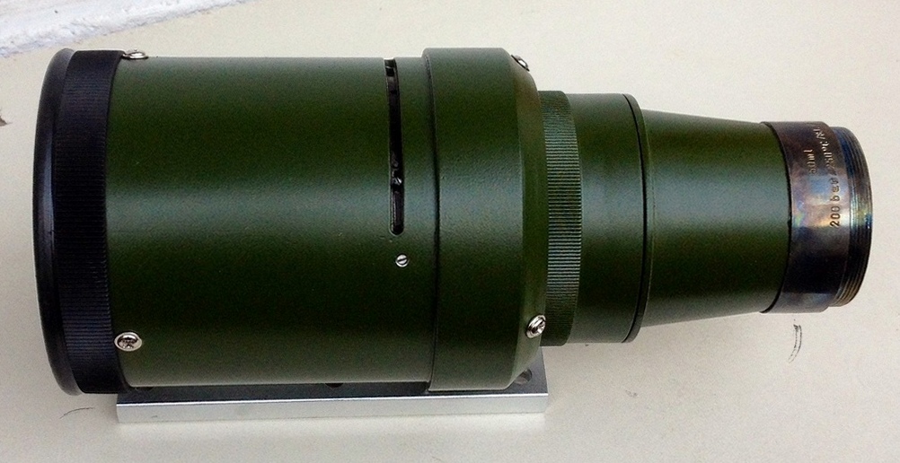

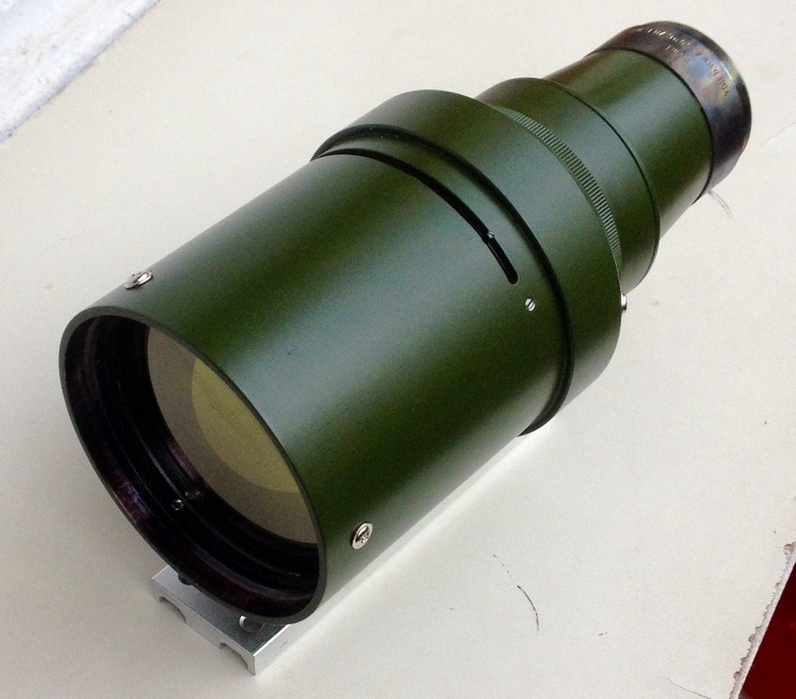

In 28 decembrie 2019 am reusit sa finalizez operatiile de cosmetizare a ceea ce s-ar vrea "cea mai rapida luneta" pe care o am in dotare. Obiectivul are o deschidere utila de 80mm si o focala masurata prin metoda pupilelor de doar 160mm deci un f/2 curat!
De constructia efectiva s-a ocupat in exclusivitate Catalin Dumitru care m-a uimit si de data asta prin solutiile ingenioase pe care le-a adoptat in constructie dar si prin abilitatea de a gasi tubburile metalice care se potrivesc perfect pe diametrul lentilelor. Multumesc Catalin!
Optica obiectivului a fost recuperata de mine in 2007 la o casare de optica militara.
Schema obiectivului este una destul de complexa (6 lentile organizate in 4 grupuri) insa destul de cunoscuta in lumea fotografilor fiind vorba de un Dublu Gauss. Nimic spectaculos asadar cand vorbim de un obiectiv f/2.
Am sa pun in prima imagine atasata schema optica a acestui obiectiv cu specificatia ca intre grupul lentilelor mari si grupul lentilelor mici mai exista o diafragma din care se poate regla luminozitatea obiectivului.
Doua aspecte atrag atentia cand privesti lentilele acestui obiectiv: toate au o grosime aproape anormal de mare iar lentila frontala a grupului mare precum si frontala grupului mic au depuneri "filtru trece jos" in jurul valorii 490nm pentru crestere de contrast in spectrul vizual util.
Sa nu-l uit pe Vali care m-a ajutat cu piesa de adaptare dintre tub si sina de montare, modelata pe CNC-ul lui.
Pentru ca drumul optic al obiectivului este si abrupt si scurt nu mi-am putut permite luxul folosirii unui focuser, functia in cauza fiind efectuata de reglajul dioptric al ocularului, super suficient pentru un f/2.
Tot din cauza drumului optic foarte scurt, oglinda diagonala se adapteaza la obiectiv direct prin insurubare in adaptorul facut de Catalin dupa ce in prealabil i-a fost inlaturat barelul de intrare.
Pe moment lucrez cu obiectivul la un grosisment de 6x si un camp real de peste 9 grade, extrem de spectaculos atat in modul terestru cat si astro. Dupa finalizarea configurarii de iesire am de gand sa urc cu grosismentul spre 16-20x. Va voi tine la curent cu solutiile gasite.
Sa aveti un an spornic si la capitolul constructii cat si la observatii!

Frumoasa lucrare, felicitari ! Cred ca s-ar potrivi de minune la o aplicatie similara unui sistem night-vision de genul :
https://www.cloudynights.com/gallery/image...wlr300-f14
As avea cateva nelamuriri daca se poate: pentru observatiile astro cum se impaca depunerile de filtru trece-jos cu focala scurta a obiectivului ? Pentru observatiile terestre imi dau seama ca e extraordinar, m-am uitat prin cateva binocluri IOR militare iar claritatea imaginii era superba. In cadrul observatiilor astro in mod normal acest filtru ar fi util la observatii planetare dar parametrii obiectivului indica o destinatie DSO sau oricum de camp larg si in acest caz filtrul galben produce o scadere semnificativa a luminozitatii. E cumva in plan o inlocuire a coating-urilor in acest sens sau poate ca filtrul respectiv nu e chiar atat de puternic cum am vazut eu la binoclurile IOR ?
Mesaje: 6172
MesajTrimis: 02 Ian 2020 17:26 Download mesaj
starbuck a scris:
... in mod normal acest filtru ar fi util la observatii planetare dar parametrii obiectivului indica o destinatie DSO sau oricum de camp larg si in acest caz filtrul galben produce o scadere semnificativa a luminozitatii.
Instinctiv avem intradevar tendinta de a spune ca filtrul respectiv taie drastic din luminozitate ... dar daca analizam graficul unui filtru galben vom constata ca tot spectrul vizual principal trece prin el si inclusiv culoarea albastra (hidrogen-beta 486nm) cu ceva atenuare, insa mai mica 3dB.
Ochiul uman are oricum un raspuns slab atat in hidrogen-beta (albastru) cat si in hidrogen-alfa (rosu) probabil va percepe o modificare in luminozitatea unor obiecte insa ea va fi undeva spre limita de jos.
Confirmarea am avut-o in toamna cand am fost cu TZK-ul la Lisa. Am fost placut surprins atunci sa vad pe langa galaxia Andromeda aparitia sporadica dar destul de insistenta a lui M110 in ocular. Sincer nu ma asteptam tot din cauza tentei calde a TZK-ului dar realitatea m-a contrazis!
Nu am de gand sa modific depunerile de pe lentile, este o operatiune dificila si riscanta pentru ca pot strica raspunsul obiectivului. Voi experimenta cu el asa cum este si daca suntem sanatosi poate il aduc din nou la Lisa sa verific existenta lui M110 in ocular.

Folosesc printre altele filtrul galben la observatii planetare tocmai pentru a reduce luminozitatea fundalului si pentru o filtrare mai buna (in termeni de focalizare si eliminare a reflexiilor parazite) a luminii planetelor fara diminuare ei (la Luna si Saturn face minuni). Practic in final e o imbunatatire de contrast intr-adevar, asa cum este el perceput de ochiul uman dar avand in vedere ca aceste observatiii le fac la FR cuprins intre 9 si 18 aceasta reducere de luminozitate a fundalului este mai accentuata decat la FR 2 in cazul obiectivului de fata ceea ce explica pierderea nesemnificativa de luminozitate in cadrul rezultatelor bune pe care le-ai obtinut deja in cazuri similare la testele DSO.

Felicitări, arată super și bănui că se și vede extraordinar, să ai 9 grade câmp real e ceva... Cer senin!
M-ai făcut curios, sper să termin și eu curând suportul pentru TZK, dacă se vede sau nu M110, desigur pe un cer bun, nu aș zice că la Lisa am avut noroc de cer grozav...

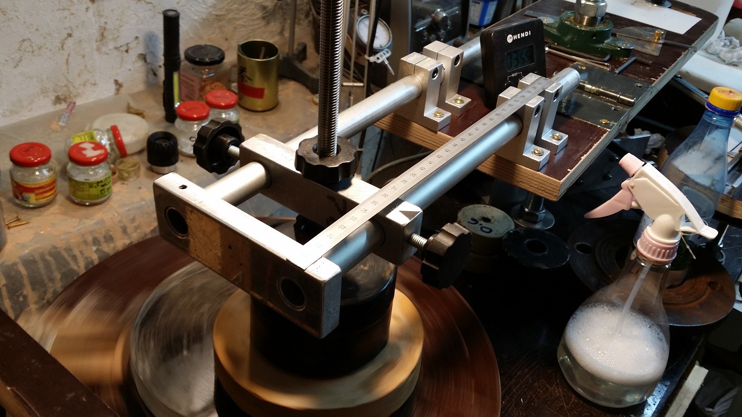

Lenea este unul din motoarele progresului.Fiind prea batrin si lenes ca s-o mai frec cu mina(oglinda) si deprimat de iarna lunga,m-am refugiat in atelier si am facut o masina de grinding/polishing tip Strasbaugh.Doua motoare DC 24V de 1/2 HP,cu controllere electronice de turatie(0-70 rpm) plus reductii mecanice,ceva strungarie pentru piesele critice la precizie, vizite prin pietele de vechituri si magazine de bricolaj si multa rabdare.Mecanic poate prelucra oglinzi pina la 20" cu schimbarea platanului.
Nu vibreaza,nu tremura,si e surprinzator de precisa,cu conditia sa intelegi ceea ce face,tehnicile fiind diferite de cele manuale...oricum,cu virusul asta o sa am timp destul pentru a aprofunda toate detaliile lucrului cu masina.
Un filmulet cu masina lucrind "spin polishing" oglinda de 8"....

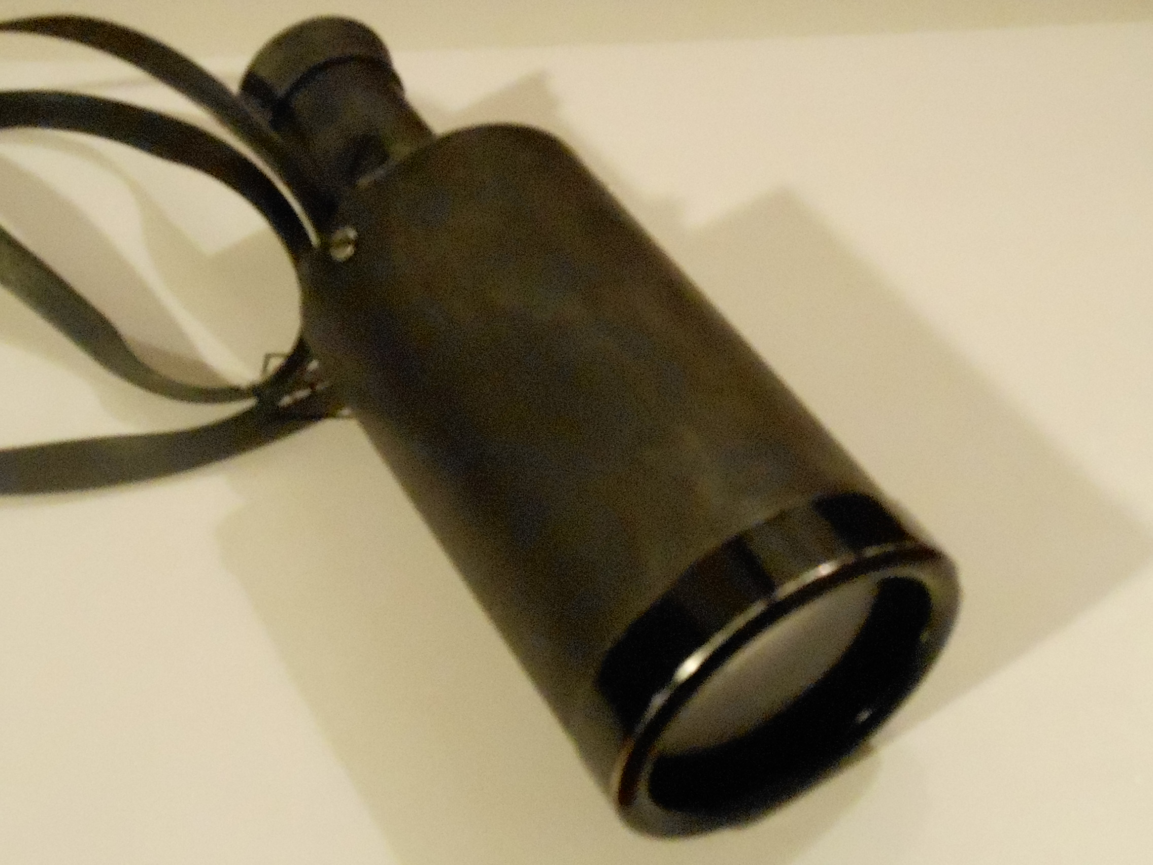

In saptamana care a trecut am reusit in sfarsit sa repun in functiune luneta mea 45x300mm.
Am rezoane serioase sa cred ca obiectivul provine dintr-un Richtfernrohr 10x45mm folosit de catre Wehrmacht in punctele de comanda ale bateriilor antiaeriene in timpul WWII.
http://www.johnnyg.whsites.net/efl2446.html
Inafara de lentila care este un dublet lipit si celula sa ,restul pieselor sunt realizate in regim ATM.
Obiectivul este foarte bun ,fara a fi perfect : la grosismentul de 50x prezinta la obiectele foarte luminoase un spectru secundar sub forma unui halou rosu slab .
Lentila nu are acoperire antireflex dar are o definitie excelenta.
La observatiile pe care le-am facut Joi 9 Aprilie si Sambata 11 Aprilie am vazut la 50x cele doua discuri Airy ale stelelor dublei Porrima partial suprapuse ,cu inelele de difractie imbratisate.Comparatia cu cifra ''8'' este foarte potrivita.
Aceasta lentila ar trebui in teorie sa rezolve duble cu separatia de 2.6'' iar Porrima are separatia de 2.8''.Sper ca marind grosismentul,voi rezolva Porrima,chiar daca nu o voi separa.
Castor,Mintaka,Algieba,Lambda Ori sunt rezolvate si separate ''ca la carte''.
La Venus se vede foarte clar discul si terminatorul concav.
M3 si M35 sunt relativ luminoase.
M94 este slab luminos dar bine vizibila.
M104 a fost aseara la limita vizibilitatii cu vederea directa.
M67 si M38 au aparut ca o ceata nerezolvata.
M37 si M36 au fost partial rezolvate.
NGC 2392/Eskimo Nebula se vede ca o mica papadie de lumina la 50x,mai bine vizibila prin filtru UHC.
Roiurile foarte extinse precum Cr 65 ,Hyadele/Mel 25 si Mel 111 sunt obiectele pentru care pare a fi nascuta aceasta luneta.
Ca accesorii folosesc o prisma diagonala si trei oculare Plossl parfocale:
*25mm/12x pentru camp de 4.3 grade
*9mm pentru 33x
*6mm pentru 50x
Aceasta lentila a fost primul meu acromat cu focala mai lunga de 12-15cm a obisnuitelor obiective de binoclu si de aceea am o afectiune deosebita pentru ea.
Pus la lucru, acest instrument a dovedit ca, desi mic precum o jucarie, este un telescop adevarat.

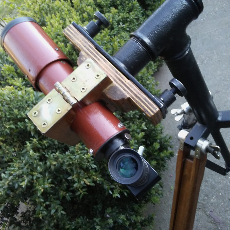

Materialul din care am confectionat scoicile (''clamshells'') este lemnul,mai exact placaj de 13mm si de 18mm si din aceasta cauza acestea au iesit voluminoase desi am ''strans'' designul cat de tare mi-a permis grosimea peretilor.
Important este ca din 2013 de cand le-am confectionat concomitent cu montura pipe ''Penelopa'',ma pot juca cu n-spe lunete mici si mititele.Si ma distrez grozav cand fac asta.
Cu exceptia lunetei ''zoth'' 60x828mm si a lunetei ''zoth'' 90x600mm ,celelalte nu au insa cautator.
Dar sa nu ai cautator cand folosesti (aproape tot timpul ... Razz ) diagonala = gasirea dificila a obiectelor = viata grea x viata amara !
Iata de ce - la indemnul prietenului Erwin - am decis sa-mi indulcesc viata si am optat pentru dotarea scoicilor cu cautatoare.Nu a tuburilor optice.
Deocamdata am pus un RDF pe scoica pentru lunete cu tub lung de 63mm.
Pozitia in care am montat bracketul este nr.2.
Prima incercare a fost cu RDF montat pe partea scoicii dinspre ocular dar loveam cu sediul chelios al stralucitoarei mele inteligente Embarassed in capatul cautatorului.
Asa ca am montat bracketul pe partea fixa dinspre obiectiv a scoicii.
De asemenea ,am intors la 180 grade piciorul RDF -ului din cauza opritorului care altfel m-ar fi impiedicat sa montez si sa demontez cautatorul.
Desigur ca a trebuit sa rotesc si RDF-ul propriu-zis.
De acum ,fie cu luneta Richtfernrohr 45mm ,fie cu RFT 60x260mm,fie cu luneta Kepler 15x330mm etc pot sa ma concentrez pe observatii nu pe cautarea (foarte enervanta ) prin bajbaire a obiectelor.

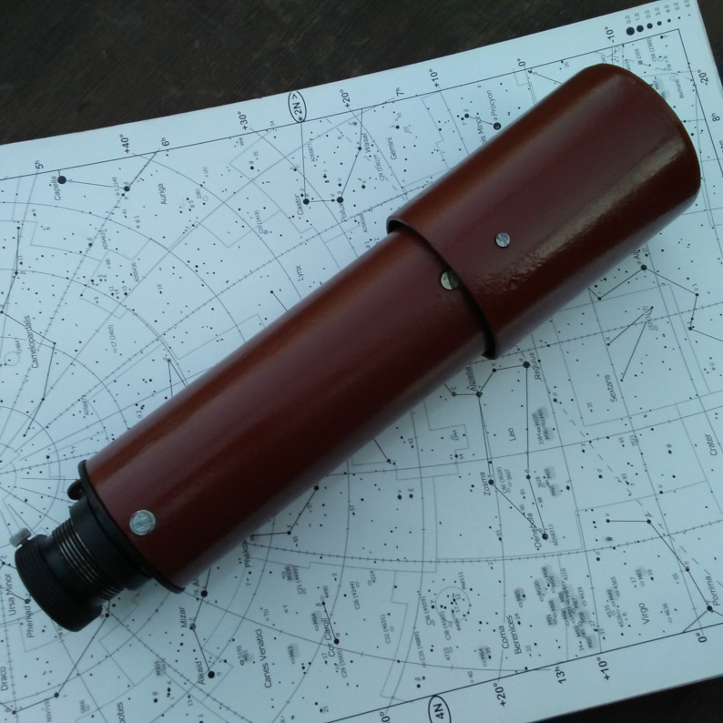

Un alt instrument pe care l-am construit in primavara care a trecut a fost o luneta Galilei 3.8x50mm.
Luneta exista sub forma unei lunete Galilei 2.5x cu obiectiv din lupa simplet ,diafragmata la 20mm.
Am refolosit integral partea mecanica,a trebuit doar sa adaptez celula obiectivului de binoclu 50x190mm la diametrul tubului.
Am facut acest lucru cu o bucsa de carton.
Am revopsit in negru mat interiorul lunetei.
Ocularul este o lentila biconcava de -50mm focala.
Imaginea este neasteptat de clara, grosismentul de 3.8x ,campul vizual este de 3.5 grade (sapte diametre de Luna ... noa ... rautaciosii ''zice'' ca asta e ''tunnel vision''... eu cred ca ei ''este invidiosi'', mie imi place ).
Oricum piesele zaceau nefolosite , asa le-am dat un rost.

A avut oare rost sa muncesc si sa cheltuiesc cu o asemenea modificare precum RDF-ul?
Va las pe voi sa judecati.
In ultimii ani am inceput sa cunosc binisor roiul de galaxii din Fecioara deoarece am urmat indrumarile parintelui Consolmagno.
Aseara am testat eficienta RDF -ului si pornind de la Vindemiatrix am gasit intai dubla STF 1689 si de aici am intrat pe teren cunoscut ,am ajuns rapid la 34 Vir.
Am luat de doua ori distanta de la HIP 62536-34 Vir si am ajuns imediat la M60 care abia,abia se vedea la 70x langa steaua HIP 62042.Dar s-a vazut.
Fara RDF nu as fi avut nici o sansa sa fac asemenea acrobatii ... parerea mea, pe persoana fizica.
