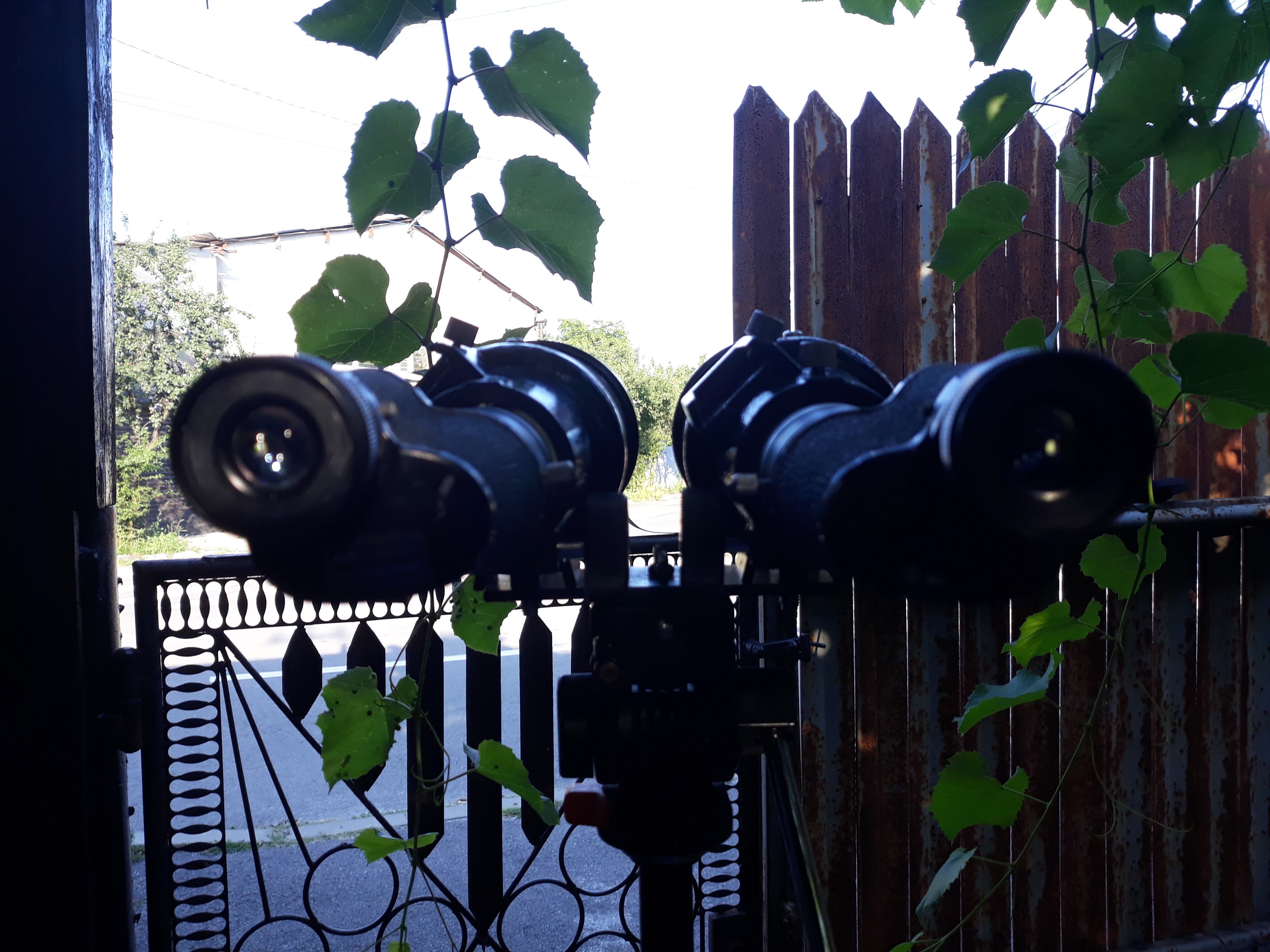

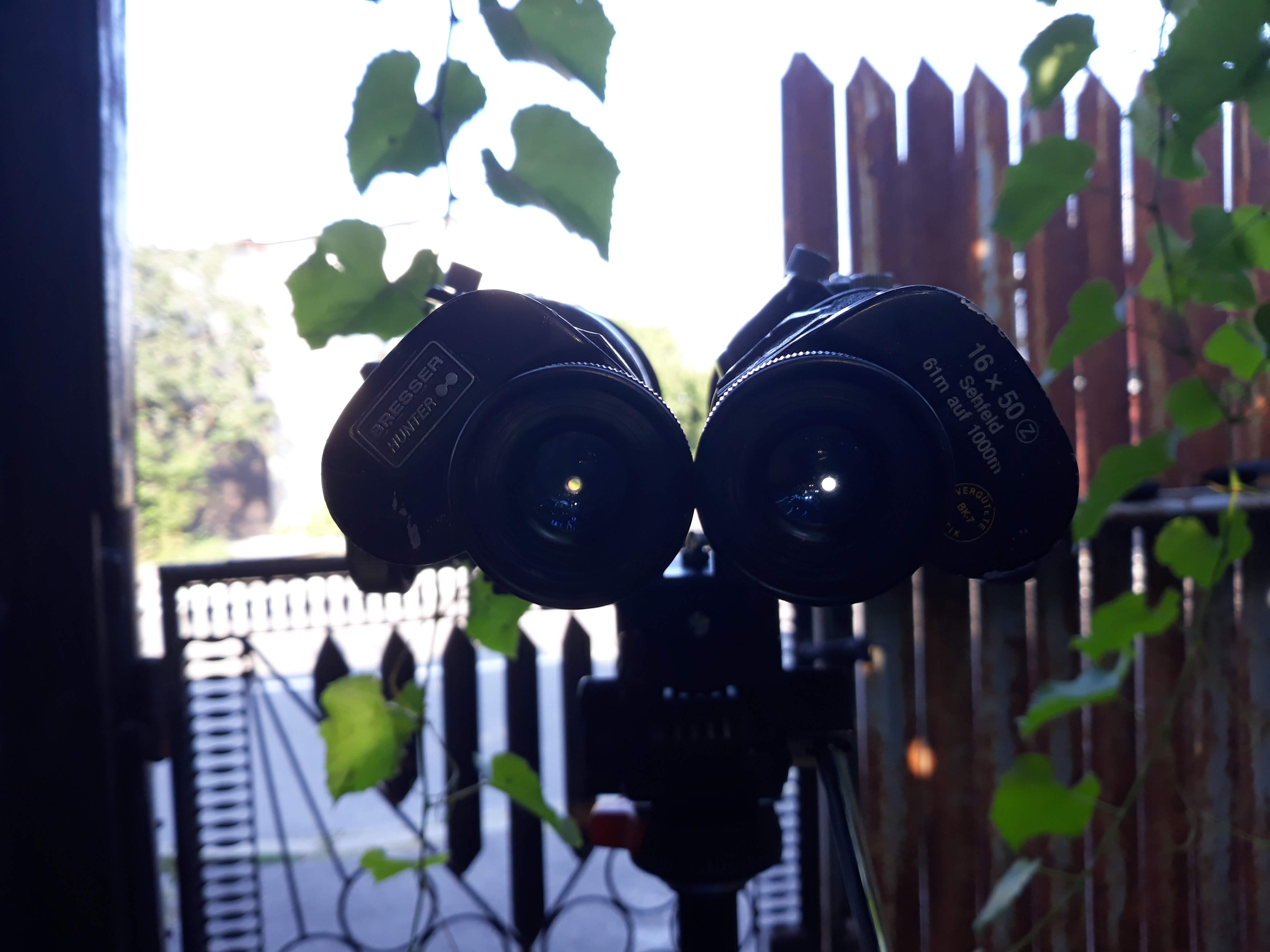

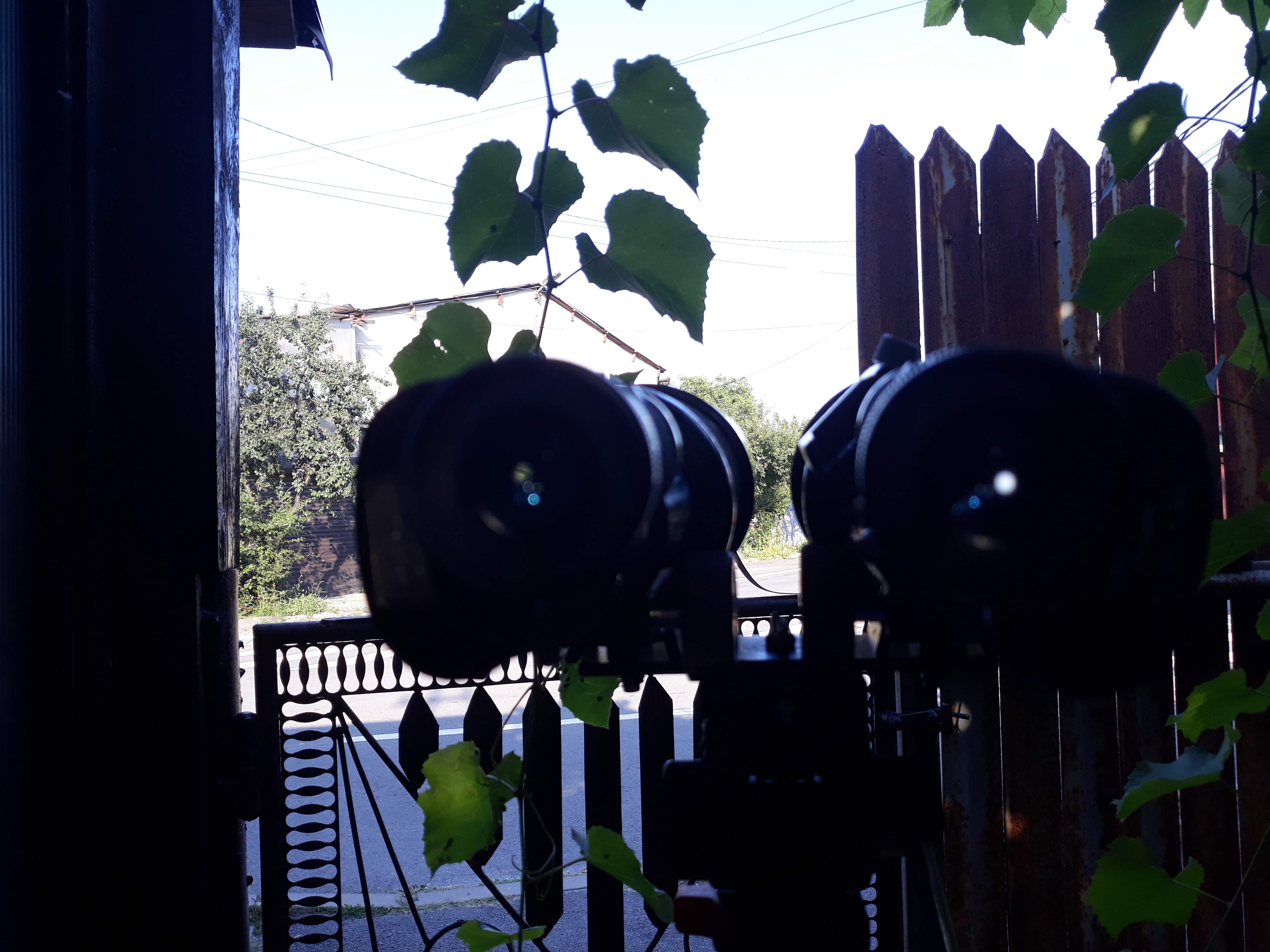

Gata, am tăiat și corpul binoclului...am pus în locașul obiectivelor două țevi de carbon tăiate dintr-un cotor de undiță, aliniate cu greu la șubler + ceva epoxi...Am folosit momentan ocularele binoclului până strungarul termină adaptoarele pe 1,25. Lunetele le-am aliniat relativ repede, dar alinierea este provizorie deoarece creierul joacă feste.....mixează imaginile ușor diferite într-o imagine real-falsă. Reglajul distanței dintre ochi? Generoasă de la 40mm la 151mm..... Very Happy Very Happy Very Happy la mine distanța este 67 mm...poze cu distanța minimă....optimă și maximă....

Cata2
Data inscrierii: 24 Noi 2018
Mesaje: 230
MesajTrimis: 06 Aug 2019 17:56 Download mesaj
 Marime fisier:  779.36 kb
 Vizualizat:  de 7325 ori
 Marime fisier:  766.67 kb

MesajTrimis: 06 Aug 2019 17:57 Download mesaj

MesajTrimis: 06 Aug 2019 18:18 Download mesaj
O frumusete Smile ptiu ptiu ptiu, sa nu ti-o deochi Laughing
Ca parere de pe tusa, eventual ii poti distanta mai mult tuburile, acum ca se poate (teoretic), a.i. sa ai la minim 60mm, iar la maxim cat o da domnu' Porro Very Happy In felul asta capeti mai multa parlaxa si o sa creasca profunzimea de camp. Bine, repet, e doar o idee, nu am testat-o, doar mi-a tunat. Daca e prea mare bataia de cap, las-o-asa ca oricum a iesit prea bine. Sunt curios cum ti se va parea experienta binoculara (reala, nu cea simulata de care se bucura binovieweristii de pe-aici Very Happy adica si eu, sic!)
