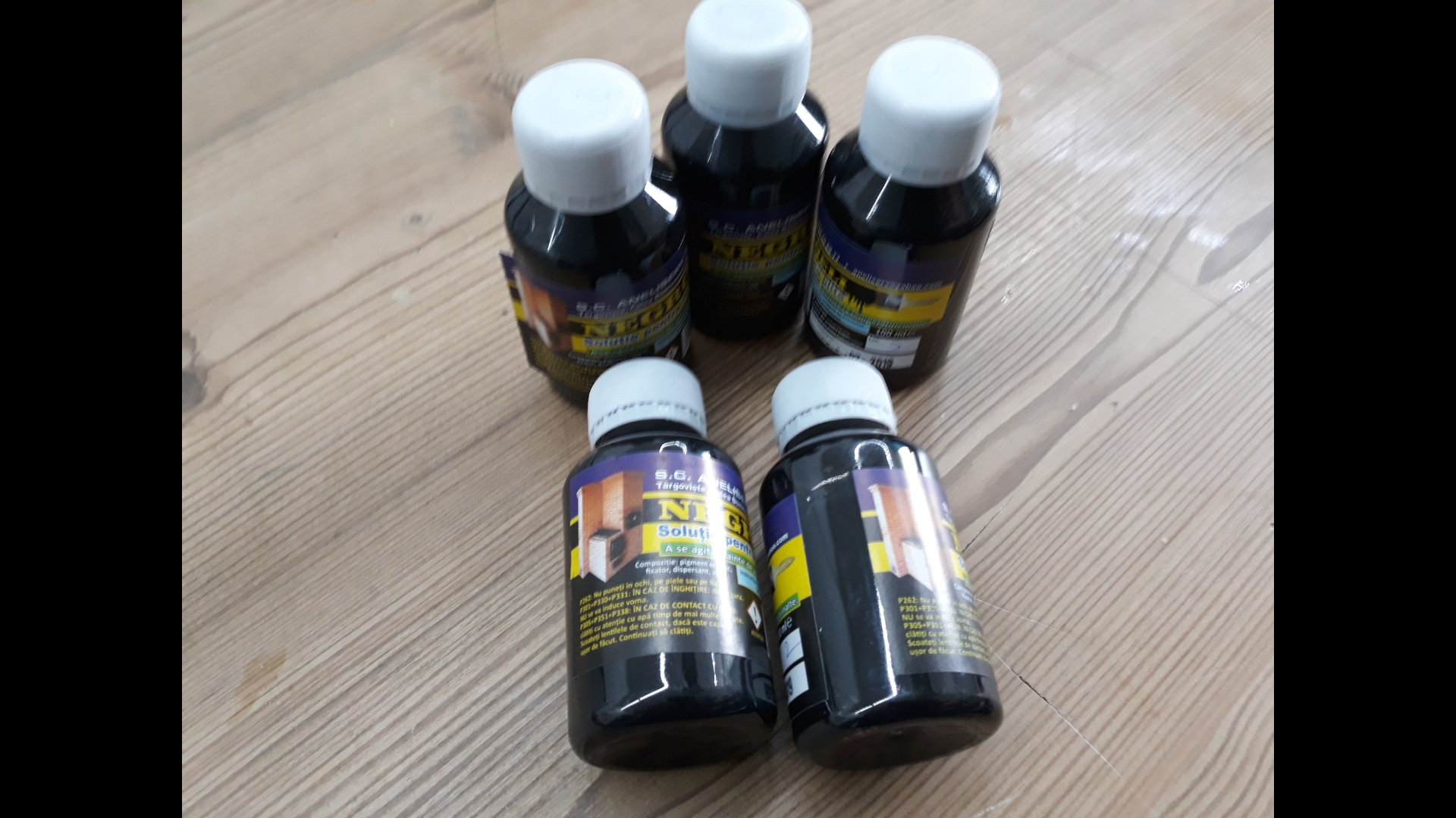

MesajTrimis: 11 Iun 2019 13:02 Download mesaj
Pentru început am să încerc negrol...am luat deja 5 sticluțe... Very Happy

Aseară din greșeală sau grabă am vărsat o sticluță de negrol peste foile cu schițe. Chiar dacă trebuiește să le refac, accidentul mi-a rezolvat o dilemă. Negrolul prinde foarte bine pe hârtie și lasă un negru mat intens. Am niște coli A4 autocolante pe care am să le vopsesc azi. Preventiv pentru că aveam două tuburi, unul am reușit să-l vopsesc cu vopsea spray pentru plastic. Văd că a ieșit bine....vedem după uscare ce zice.

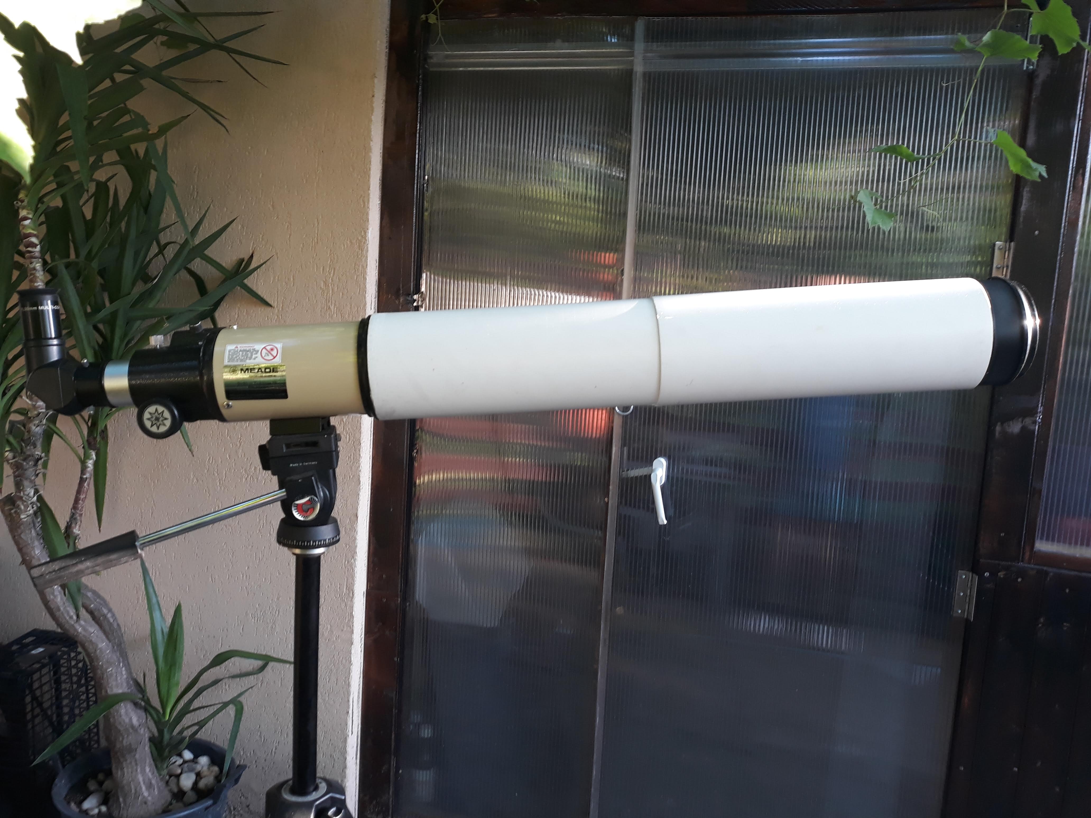

Azi am testat luneta cu tubul vopsit, dar fără diafragme. Clar o imagine mult mai bună.
Deși vroiam să îmbrac tubul în carbon parcă mi place mai mult alb. Voi ce părere aveți?
