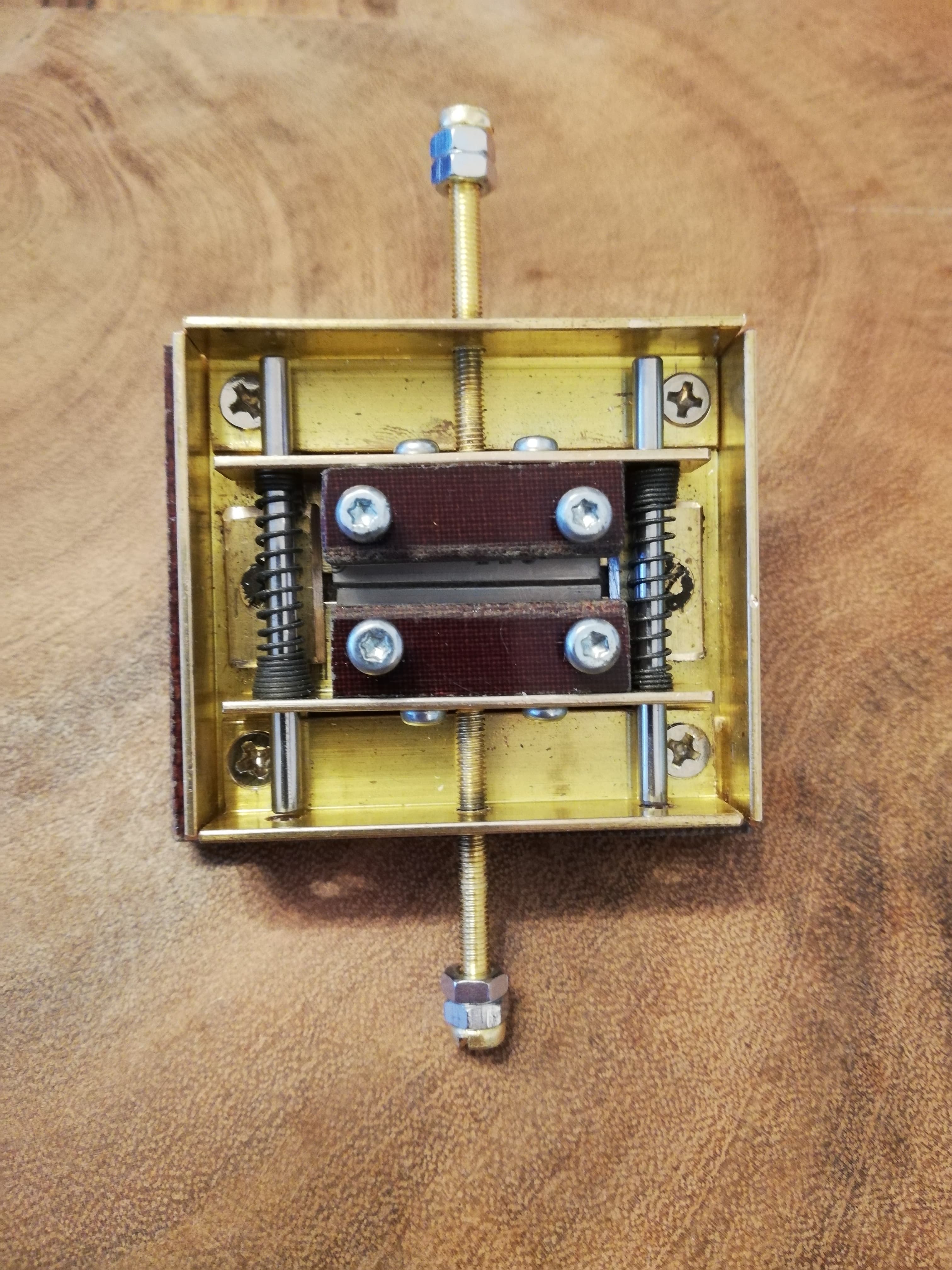

Am construit o fantă pentru un spectroscop gen didactic cu o prismă echilaterală. Mai este puțin de bibilit la ea dar în principiu se poate testa.

MesajTrimis: 02 Mai 2019 11:00 Download mesaj
Ai folosit lame de barberit ?

MesajTrimis: 02 Mai 2019 16:10 Download mesaj
Da, am rupt o lamă normală în 2 bucăți și le-am și scurtat ca să încapă. Sunt fixate cu ajutorul celor patru șuruburi Torx care apasă o plăcuță din plastic de 2mm grosime. Ar merge și cu lame tip "Bic one use".

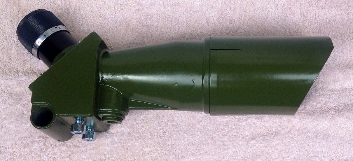

Zilele trecute am reusit sa finalizez operatiile de reconditionare ale unui monocular TZK 10x80 provenit dintr-un binocular militar sovietic cu acelasi indicativ.
Chiar daca monocularul pastreaza inca la vedere o parte din consecintele tratamentelor prin care a trecut de-a lungul vremii ... cred ca am reusit cat de cat sa-l aduc mai aproape de aspectul, culoarea si functionalitatea initiala.
Cateva date despre optica lui:
- obiectiv dublet lipit cu deschiderea utila de 80mm si focala masurata de 280mm, deci un f/3.5
- din parametrii avuti la indemana si simularile soft facute pare a fi construit din sticlele K8 si TF2 (echivalente Schott BK7 si SF5)
- ocularul este un Erfle modificat destul de bizar si are 5 elemente in 3 grupe
- deschiderea utila a dubletului de camp este de 40mm iar a celui de ochi 25mm
- sistemul de redresare a imaginii si apropiere a axelor optice contine doar o prisma supradimensionata de 45 grade cu acoperis.
Monocularul asa cum se vede in imaginile de mai jos ajunge la 2,8kg.

MesajTrimis: 04 Iun 2019 09:06 Download mesaj
Jos cu pălăria! Acum mai trebuie să-i faci un adaptor filetat pentru a primi oculare pe 1.25". Vei constata, ca și mine, că "tancul sovietic" duce și măriri mai mari fără probleme. Am folosit cu succes de exemplu Hyperion de 8mm (35X) când l-am avut.

Wow Smile super look!
Ma bucur ca a inceput o noua viata tanculetul Very Happy arata intr-un mare fel acum. L-ai "gatit" frumos, asa, ca de ziua ta (La Multi Ani, apropo - cu o mica intarziere, mea culpa)
Sa-l folosesti cu placere!

Mihai, multumesc Smile Adevarat, mi l-am facut cadou reconditionat de ziua mea.
Tavi, interesanta ideea cu adaptorul de 1,25". M-ai pus deja pe ganduri Rolling Eyes
De obicei cand imi bag nasu' intr-un instrument incerc sa inteleg logica celui care l-a construit. De data asta mi-a fost foarte greu, nu pricepeam de ce s-au chinuit rusii sa toarne corpul binoclului din aliaj de aluminiu cu magneziu atata timp cat toate celelalte piese componente folosesc metale de densitate mare (otel si alama).
Un alt lucru pe care nu l-am inteles este formula optica a ocularului: de ce dubletul de ochi este concav la iesire si de ce lentila centrala a ocularului prezinta tot concavitate orientata in aceeasi directie ... parca cel ce l-a proiectat vroia musai un ocular cu relief de ochi cat mai mic ... Confused

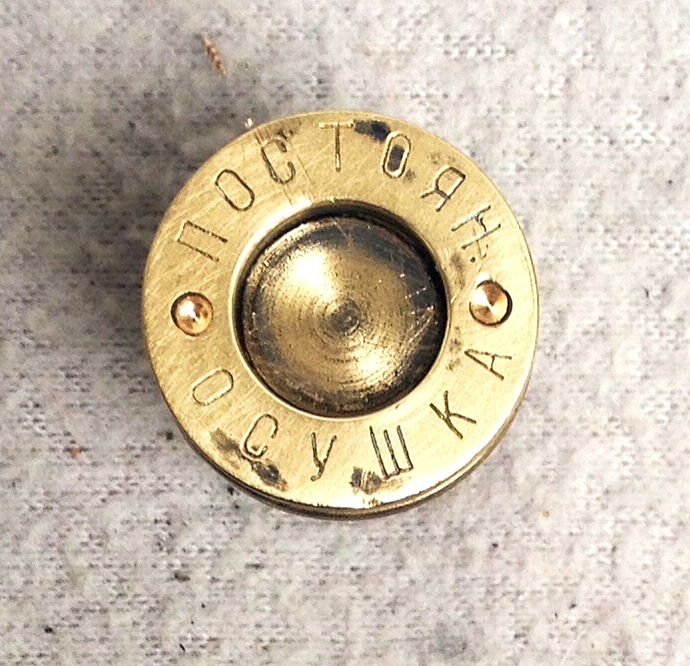

Apropo, singura inscriptie in limba rusa pe care am gasit-o pe acest binoclu se afla pe capacul rezervorului de silicagel. Inscriptia a fost vizibila numai dupa indepartarea straturilor de vopsele:

MesajTrimis: 05 Iun 2019 00:22 Download mesaj
hehe Smile
e suportul de desicant (seamana cu cuvintele din poloneza, la pronuntie, dar grafia e specifica..)

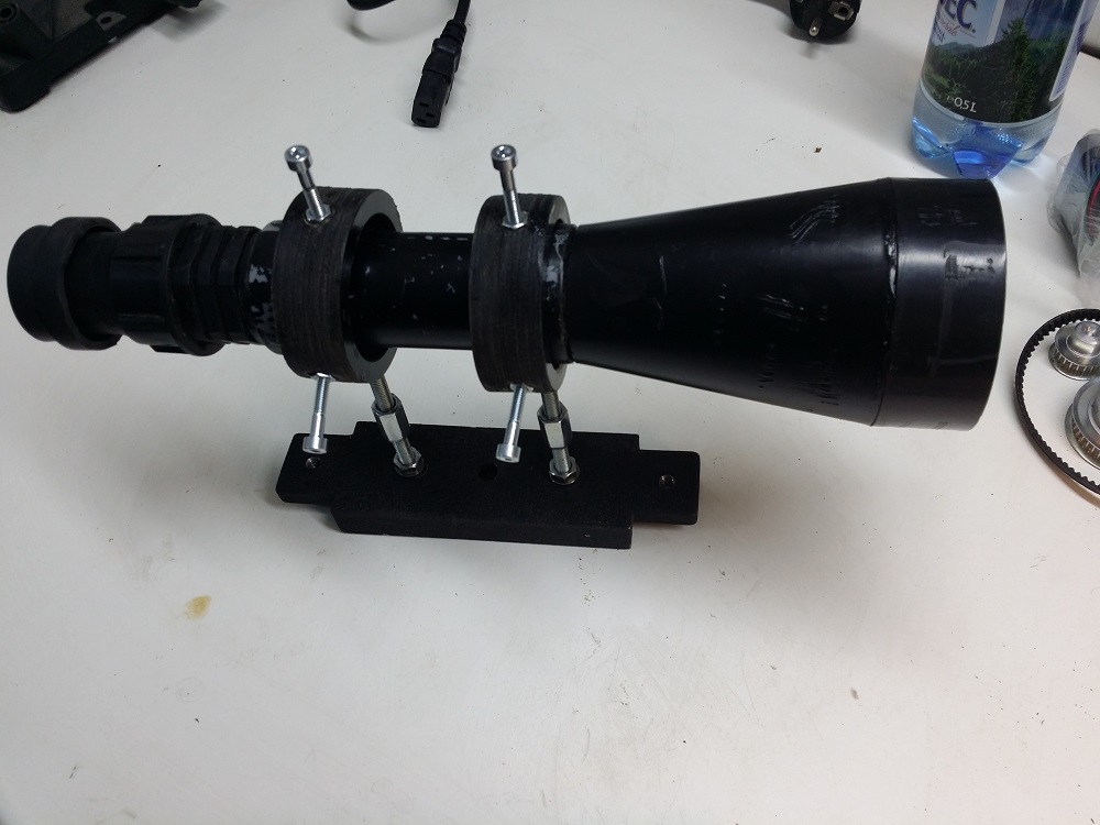

Un nou ocular double-plossl, 2x50+2x42mm din obiective de binoclu. Inca nu am masurat focala dar este in jur de 42mm. Campul nu este mare dar cu o luneta de 70mm F/4 am obtinut 8 grade camp real. Distorsiile si cromatismul sunt reduse, ca la celelalte de acest tip. Am sperat sa obtin o focala ceva mai lunga pentru a-l folosi la cassegrain cu 3m focala.
Construcția este bazată pe tuburi de canalizare de 50mm diametru. Partea superioară este o reducție, lentilele de 50mm din păcate nu au încăput într-o mufă de cuplare. Distanța la ochi este mare așadar lentiele grupului dinspre ochi sunt în capătul opus al reducției, ca distanțier am folosit 2 benzi de policarbonat subțire îndoite pe diametrul interior. O să încerc să fac totuși un corp din altă țeavă pentru că cu bandă nu stau aliniate bine. Inelele distanțiere sunt decupate din aceeași țeavă de fi 50 ca și piciorul din față.

MesajTrimis: 05 Iun 2019 09:45 Download mesaj
Erwin a scris:
(...) Inca nu am masurat focala dar este in jur de 42mm(...)
Numai atat? Din calcule ar trebui sa reiasa mai mult, cel putin 50-52mm Rolling Eyes Question

Mesaje: 9786
MesajTrimis: 05 Iun 2019 12:32 Download mesaj
Ai desenele vectoriale pentru piese? Sunt interesat și eu, ar fi o soluție rapidă, că la un strungar ajung mai greu.
saiph
Data inscrierii: 19 Sep 2007
Mesaje: 2300
MesajTrimis: 05 Iun 2019 14:48 Download mesaj
Pai le am pt piesele mele si pt ce stie softul imprimantei 3D de la atelierul unde le scot. Da-mi niste dimensiuni de lentile, zi-mi ce format vrea imprimanta la care vrei sa le produci si iti trimit ce ai nevoie.
Toleranta va fi de +/-0.2mm, in special din pricina contractiei materialului (nu stiu exact compozitia sau denumirea, pe factura mi-a scris FDM) - am incercat cu +/-0.1mm si a fost cam pe fix.
