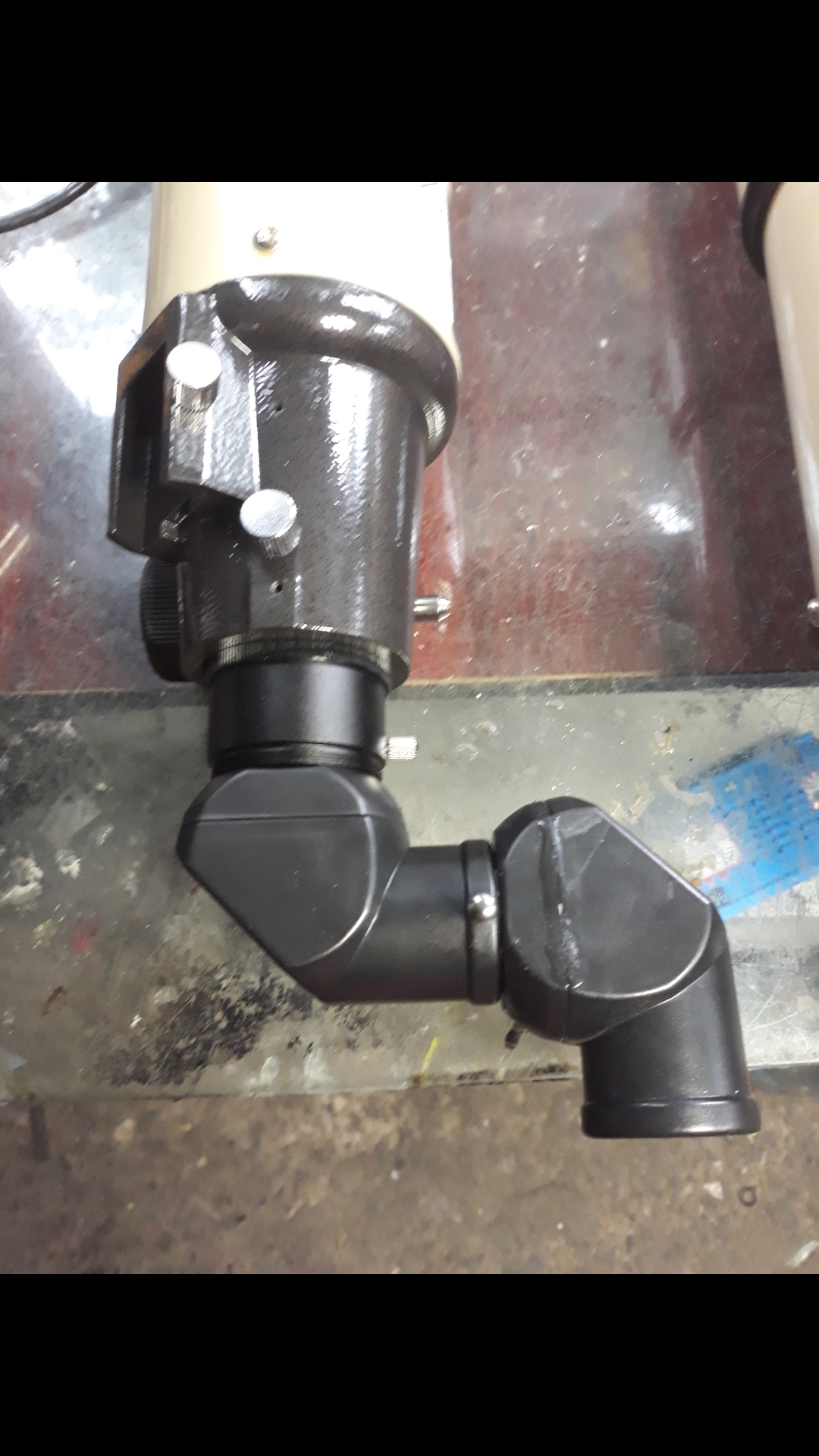

....și o imagine cu prismele

Sunt curios cum se vede Smile
Ai folosit prisme, zici, pentru a redresa imaginea? Adica, ai pus o prisma redresoare (Amici?) in spatele altei prisme redresoare? Si cum apare imaginea? Mai e-n picioare?
Stiu ca cu doua oglinzi (sau ipotenuzele a doua prisme Porro), pe fiecare canal, in asa fel incat redresarea sa se faca prin doua reflexii, se poate; e chiar un sistem brevetat, Matsumoto ii zice, doar ca-i un pic scump, probabil ai dat de el in research-ul facut pe tema asta Smile
Avantajul metodei cu doua oglinzi (din-astea pe 1.25" - de preferat totusi ca prima sa fie ceva mai mare) e ca poti orienta fascicolul la iesire in ce pozitie vrei, spre deosebire de sistemele clasice cu prisme (Porro, Abbe-Porro, Schmidt-Pechan, Roof - patru reflexii, vizare in lungul axei optice principale)

Da, cu prisme nu este imaginea în picioare....o să încerc cu oglinzi....am băgat un anunț la bursă. Apropos nu schimbă nimeni ora pe forum?....a ramas cea de iarnă😂

Daca prismele sunt pse in acelasi plan ca-n poza, efectele se dubleaza si se anuleaza.
Acelasi lucru se intampla si cu oglinzi, ca la periscop.

Așa este. Cu o singură prismă am imagine corectă. Cu o oglindă plus o prismă am să rezolv distanța dintre ochi și o să am imaginea în oglindă.....probabil acceptabil la stele. Poate am să intervin mecanic ca să evit o lentilă barlow...

Mulțumesc pentru setarea orei.... De obicei sunt un tip ambițios și merg până în pânzele albe, punându-mi în practică ideile. Însă azi cineva a reușit să îmi schimbe macazul. Cu ajutorul...știe el cine...am făcut niște probe....treabă foarte grea în alinierea lunetelor, la care adăugăm costuri nejustificate ( 300 lei doua oglinzi zenitale, musai un barlow 2x 180 lei și complectarea celor doua filtre de bază încă 400 lei)... totul duce la prețul unui binocular care este totuși mai versatil. Așa că mă gândesc ca o lunetă să rămână așa cum este și cea de a doua să îi schimb obiectivul cu unul de focală mai lungă...bine înțeles lungind și tubul. Ceva idei? Sfaturi?

Atenție , periscoparea celor două imagini cu devierea planului axelor principale , va duce la rotire in contrasens a celor două imagini , dacă configuratia diagonalelor din stanga are simetrie în oglindă cu cea a diagonalelor din dreapta .
Cu alte cuvinte , imaginile vor avea aceeași orientare doar dacă ții diagonalele aliniate în plan sau dacă alinierea lor spațială are identitate pozițională .

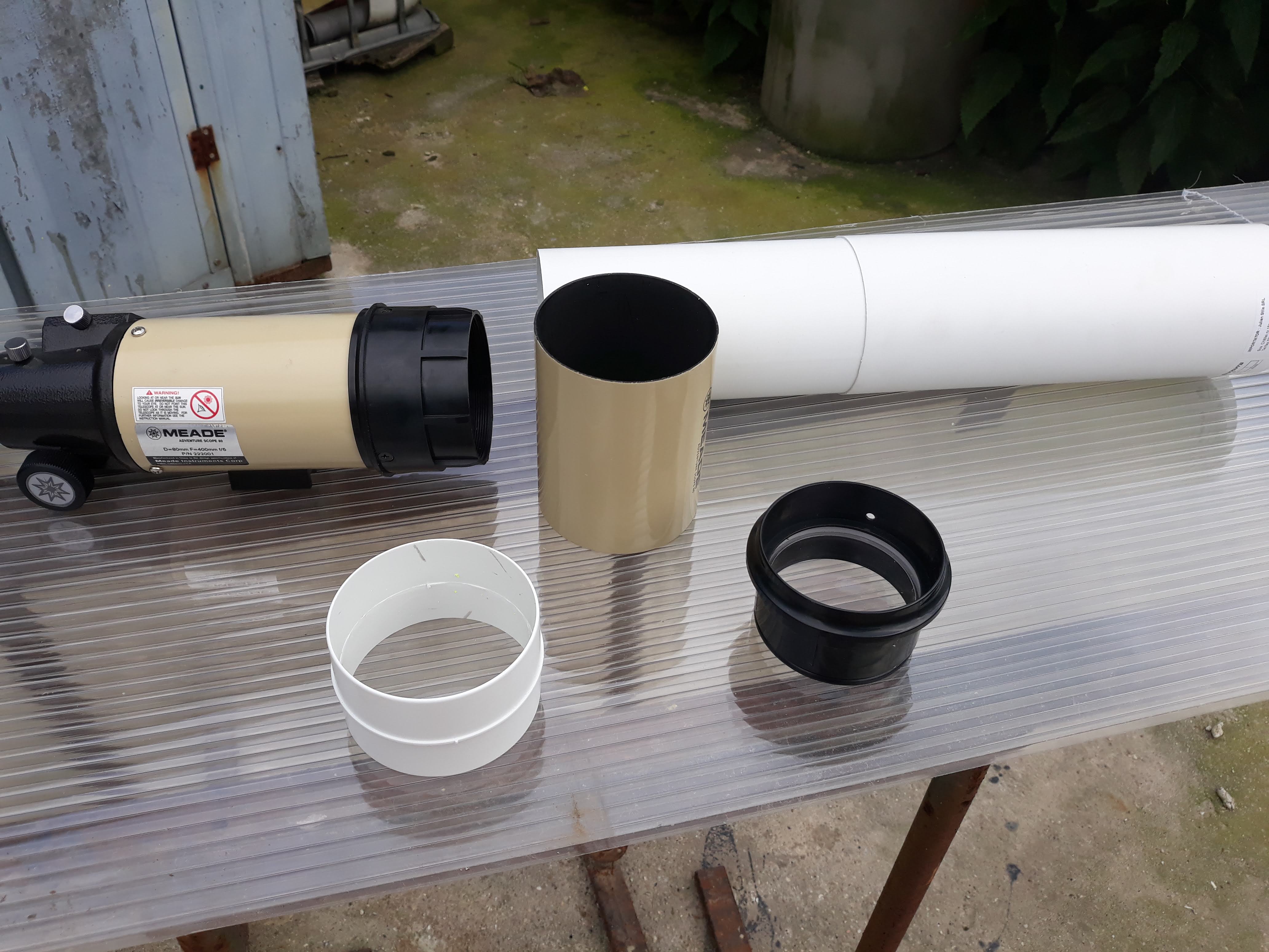

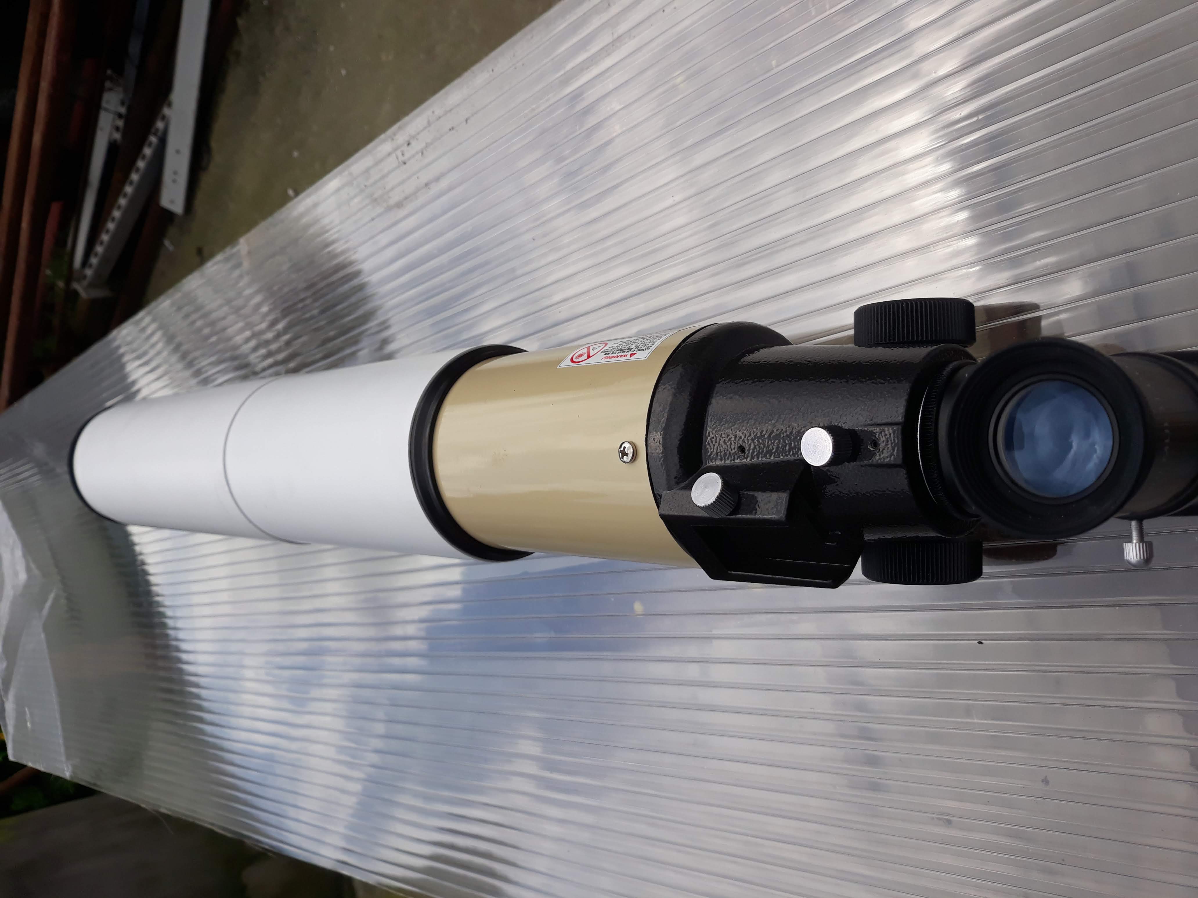

Și pentru că este weekend, am mai făcut ceva.Dacă proiectul cu binocular a fost sortit eșecului, cel de a transforma luneta 80/400 în lunetă 80/900 a avut un singur rezultat....a ieșit doar frumoasă. Dacă obiectivul original a fost un dublet, cel pe care l-am primit pare a fi doar o singură lentilă într-un plastic. După mai multe calcule și încercări am reușit să am o imagine clară/focalizată.....cât o monedă de 50 bani.Clar că am să apelez de acum înainte la specialiștii în domeniu. Așa că cine este din București și vrea o lucrare......să apeleze la mine. Câteva poze cu isprava....

Revin cu un updata. Am schimbat obiectivul cu un dublet 80/900.....am mai făcut ceva calcule și am reușit să obțin imagini terestre bune. Fară prismă momentan. Imaginile sunt însă mult prea luminoase, fară contrast. Bănuiesc că trebuiește să înegresc tubul pe interior, acum este alb și să montez niște diafragme. Ceva sfaturi pentru vopsea și pentru diafragme?
saiph
Data inscrierii: 19 Sep 2007
Mesaje: 2300
MesajTrimis: 11 Iun 2019 09:39 Download mesaj
Cata2 a scris:
(...) Imaginile sunt insa mult prea luminoase, fara contrast. Banuiesc ca trebuie sa innegresc tubul pe interior, acum este alb si sa montez niste diafragme.
Absolut Smile
Poti incerca cu vopsea neagra mata (stia @Gabi una buna), si sa incerci sa calculezi niste diafragme. Dar am remarcat ca si tapetand interiorul tubului cu velur negru autocolant obtii acelasi salt de performanta. Spre exemplu, la finder/guiderul meu de 70mm in tevi de PVC, s-a simtit imediat imbunatatirea odata ce am lipit velurul, e bezna inauntru indiferent de unghiul din care vine lumina; fara el parca ma uitam printr-un geam pe care a curs lapte Laughing
[P.S./O.T. : nu stiu cum reusiti voi sa scrieti cu diacritice, ca mie-mi da cu virgula - nu apare nimic in corpul mesajului]
___CER SENIN!___
Mesaje: 9729
MesajTrimis: 11 Iun 2019 09:44 Download mesaj
Subscriu! Velurul este cel mai bun. Vopseaua bună tip spray se numește Cosmos Lak (ce nume predestinat!), fabricată în Grecia, din păcate o fi dat faliment că nu se mai găsește nicăieri.
Dacă nu ai velur atunci măcar fă diafragme din carton negru de 120gr/mp. Se poate decupa cu compas cu două vârfuri dintr-o trusă de compas cum erau pe vremuri. Calculul este simplu, se găsește aici:
http://www.berfield.com/baffles.html
