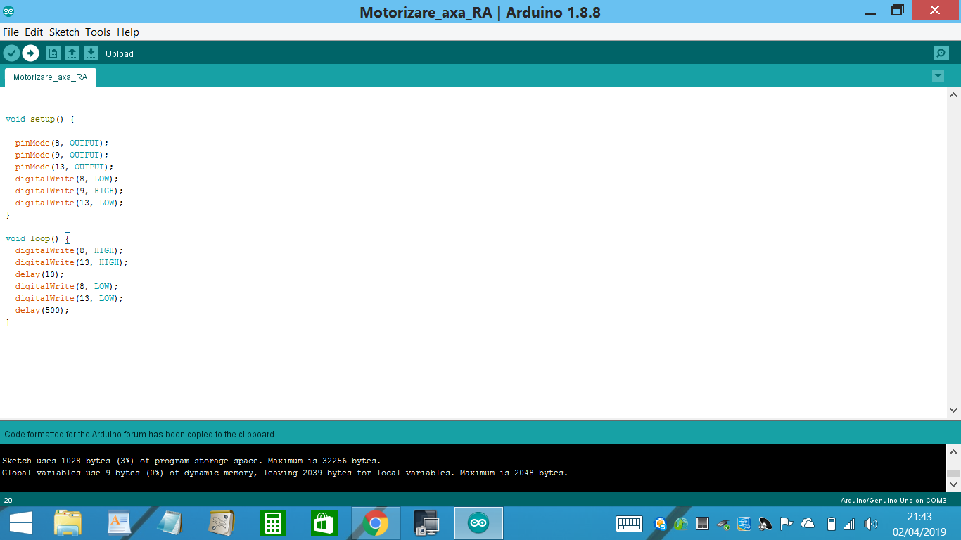

Mai pun odata sketch-ul (programul Arduino)
Se poate lua cu copy/paste si pune in fereastra softului de programare Arduino.
 Marime fisier:  96.69 kb
 Vizualizat:  de 8189 ori

Dupa care ramane sa dam upload (cu sageata de langa bifa din stanga). Ledurile de pe placa Arduino vor clipi toate (semn ca se inacarca programul) si microcontrolerul va trece la executarea programului (sa nu uitam sa conectam placa Arduino cu calculatorul prin cablul USB).
 Marime fisier:  97.21 kb
 Vizualizat:  de 8187 ori
