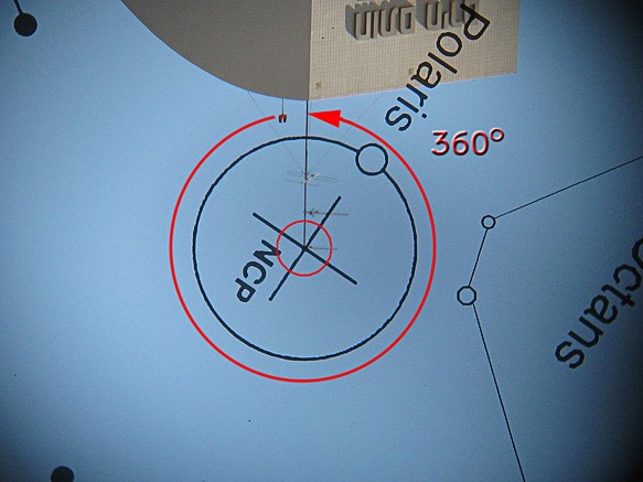

Doar ca fapt divers, luneta polara se poate monta si in lateral.
Tot ceea ce conteaza este inclinarea, nu centrarea.
Mesaje: 11515
MesajTrimis: 19 Feb 2019 17:52 Download mesaj
Cum centrezi/inclini/aliniezi paralel polara fata de axa de rotatie?
Mesaje: 5224
MesajTrimis: 19 Feb 2019 18:36 Download mesaj
Repet, "prin mutarea reticulului in planul focal", fapt echivalent cu inclinarea lunetei.
Vezi si aici, cu multe poze:
Tutorial on How To Align Polar Scope to RA axis of your mount
https://www.myastroscience.com/polarscopecalibration

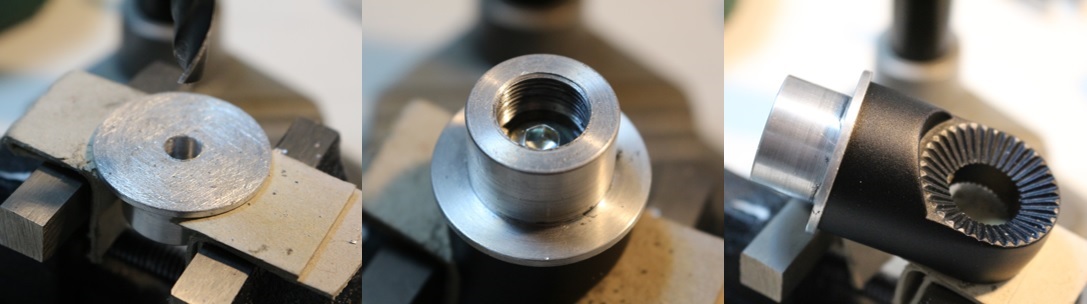

Slabuta miscarea cu prelucrarea pieselor! Rolling Eyes Abia am reusit sa am 2-3 piese pentru suportul capului foto, o bucsa cu capac si o pipa ghidon. Am mai reusit in cele din urma sa am si "capacul" polarei printat in plastic. Am facut si eu ceva prelucrari suplimentare, pe linga montaj, asa "de vara". Subtire desfasurarea de forte, doar depindem de meserias! Confused

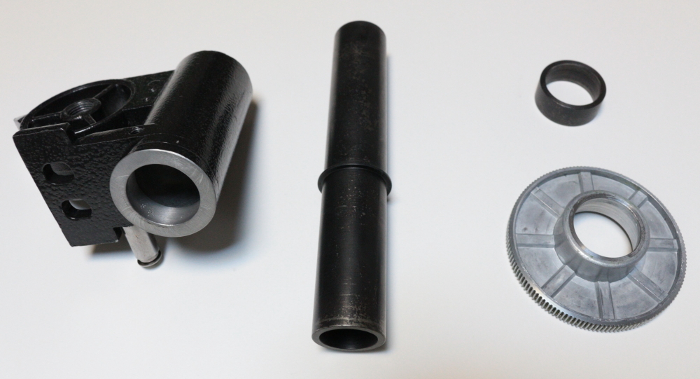

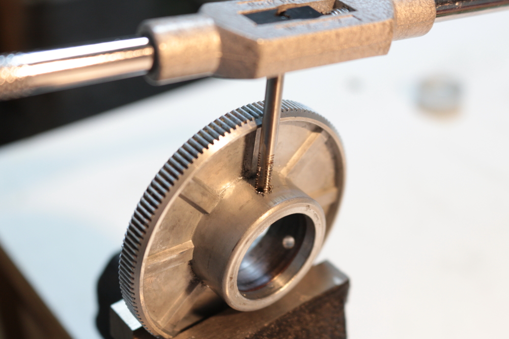

Am reusit ieri sa iau piesele principale de la prelucrat. Corpul RA este modificat la interior, axul tubular este nou iar roata RA modificata si ea. Am montat o bucsa in roata si am gaurit si filetat pentru a o putea bloca cu 3 suruburi pe ax. Nu este cea mai fericita alegere dar nu am avut alta idee mai buna de pus in practica Confused . Am mai gasit si 2-3 bucse elastice facute gata pentru a putea monta pe ax cupla pipei sau la nevoie corpul DEC. Am montat de proba doar doua deocamdata si stau bine.
Urmeaza sa montez toate piesele astazi si miine o sa si vedem cum arata.

Bucºele alea elastice sunt de la cuplele pentru Pexal?

Da Erwin. Smile
