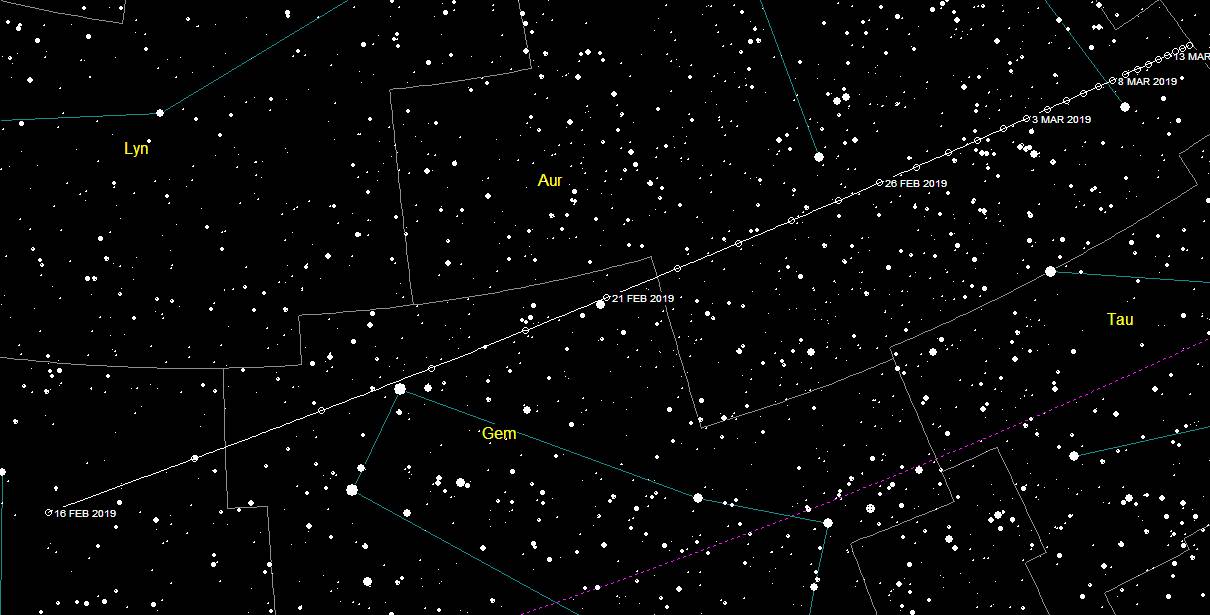

Știm un traseu al cometei C / 2018 Y1 Iwamoto? Pe unde trebuie căutată azi, de pildă?
Mesaje: 9816
MesajTrimis: 16 Feb 2019 12:55 Download mesaj

In mare ,acum,cometa Iwamoto este la Est de Castor si Pollux din Gemeni.
Pentru a descarca o harta ,incearca aici ,pe ''Heavens Above'' , nu uita sa setezi ora la care crezi ca vei fi deja la observatii,timpul folosit este TU :
https://www.heavens-above.com/comet.aspx?c...amp;tz=UCT

V. Istvan a scris:
O harta generata cu StarCalc 5.73 cu pozitiile si traseul aparent al cometei intre 16.02, ora 00:00 si 16.03 ora 00:00, TLR. Pozitiile sunt zilnice, etichete sunt la 5 zile.
Stelele sunt pana la magnitudinea 8.0.
Magnitudinea calculata pentru cometa va scadea de la 6.2 pana la 9.6.
