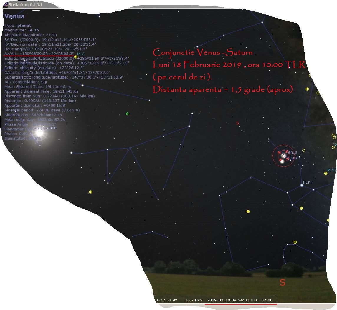

Pe 19 Februarie putem vedea pe cerul de zi , conjunctia dintre Venus si Saturn.
Pentru Arad , Venus traverseaza meridianul la ora 10:00 TLR si va avea o altitudine de 23 grade.
Soarele va fi departe ,la un azimut cu 45 de grade mai mic, deci nu ne va paste nici un pericol.
Deci , ceea ce avem de facut este sa punem telescopul in planul meridian , sa punem un ocular slab si sa indreptam telescopul la un sfert din distanta dintre Orizont si Zenit.
La acel moment ,distanta dintre planete va fi de aprox . 1.5 grade ,determinata cu ajutorul Telradului.
Cand distanta va fi minima de 1.1 grade,planetele vor fi apuse pentru Romanica.
Singurul pericol real care ne pandeste sunt norii astia gretosi care nu ne mai lasa in pace. Mad
Daca va fi senin , haideti sa facem niste observatii , sa lasam vacantele si penzia pe alta data...

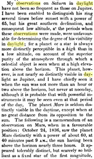

Fara a deveni o practica curenta ,observatiile diurne ale planetelor si stelelor au totusi o lunga traditie.
Pe mine cel mai mult m-a impresionat observarea companionului lui Polaris , pe cerul de zi , cu luneta de 240mm de la Dorpat.
Iata ,de pilda , ce citim despre observarea planetelor pe cerul de zi intr-o (alta) carte care mi-e foarte draga , ''The Practical Astronomer'' de Thomas Dick :
https://books.google.ro/books?id=oFI_AQAAM...mp;f=false
