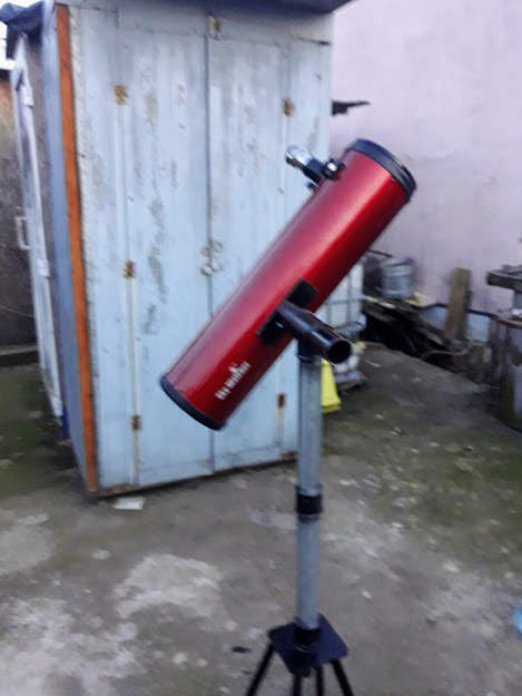

Felictari !
Banuiesc ca baza o faci mai mare, sau fixezi cumva montura.

MesajTrimis: 10 Feb 2019 15:22 Download mesaj
Baza deși nu pare este foarte solidă și stabilă....este din oțel plin de 16mm. Oricum am să o folosesc doar la probe ca să aflu pozitia optimă pe platforma de observație, după care am să fixez o flanșă în beton pe acel loc. Pentru deplasări voi folosi o bază demontabilă tot din fitinguri...asta doar dacă îmi va plăcea cum lucrează.

MesajTrimis: 10 Feb 2019 18:57 Download mesaj
Super mulțumit de cum se mișcă montura....mișcări foarte ușoare, dar ferme. Așteptăm și testul la stele...

MesajTrimis: 10 Feb 2019 22:16 Download mesaj
Baza nu este cam mica? Sa nu cada..

MesajTrimis: 11 Feb 2019 09:17 Download mesaj
Testele au fost scurte, merge brici. Recomand acest tip de montură. Fitingăraia este prelucrată de nota 10+, n-am șlefuit filetele și nici nu le-am uns, dar se mișcă lin și silențios de parcă ar sta pe rulmenți. Baza după cum am spus este stabilă și provizorie. Poate din cauza unghiului de pozare pare mai mică. Ca să fiu sigur i-am făcut vânt din mai multe direcții și stă neclintită....are centrul de greutate foarte jos. Singura problemă depistată este că la grosimetre mari apare o vibrație supărătoare care vine de la tubul telescopului......am să îmbrac tubul în carbon și am să-i fac altă prindere....
