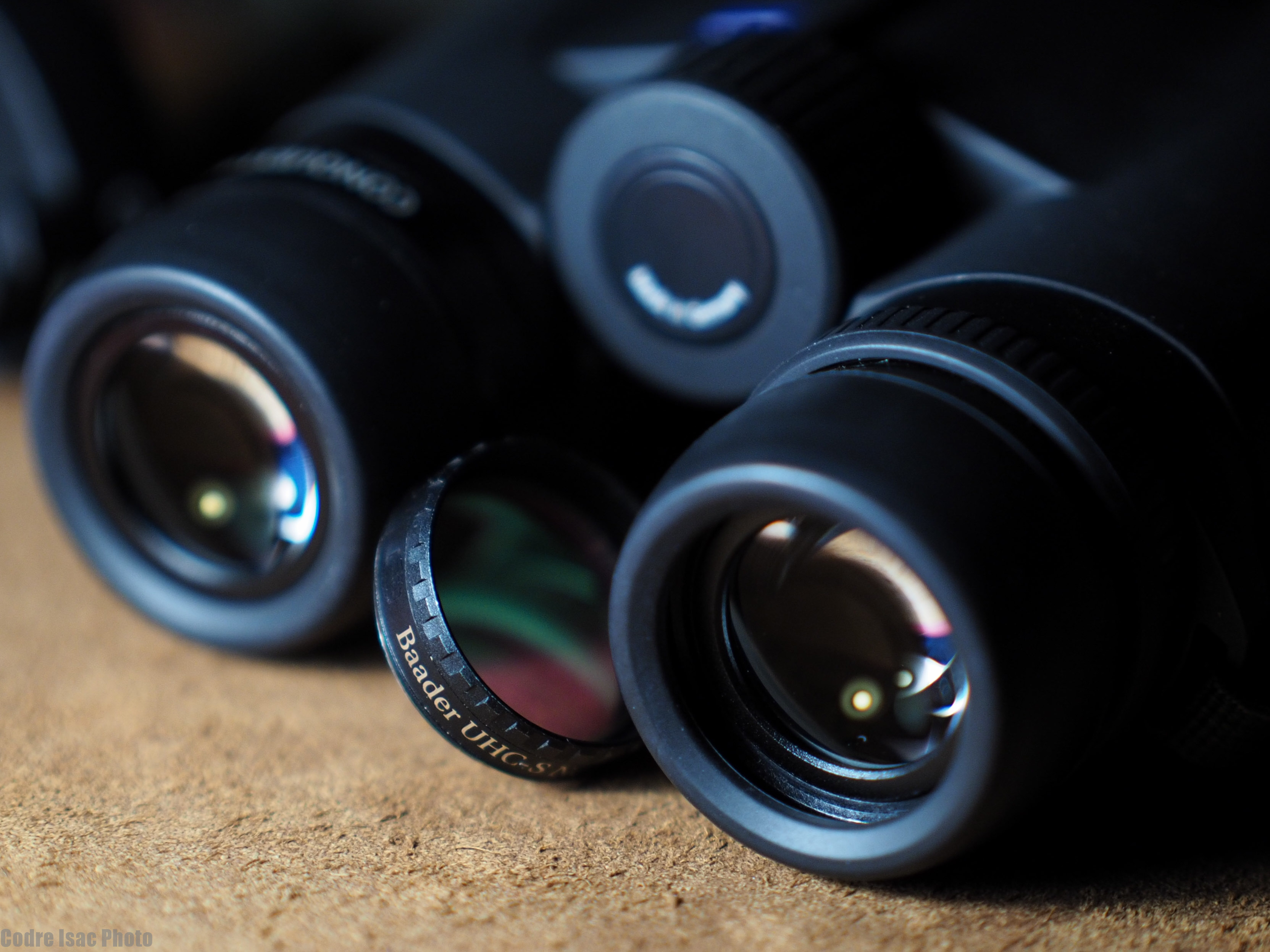

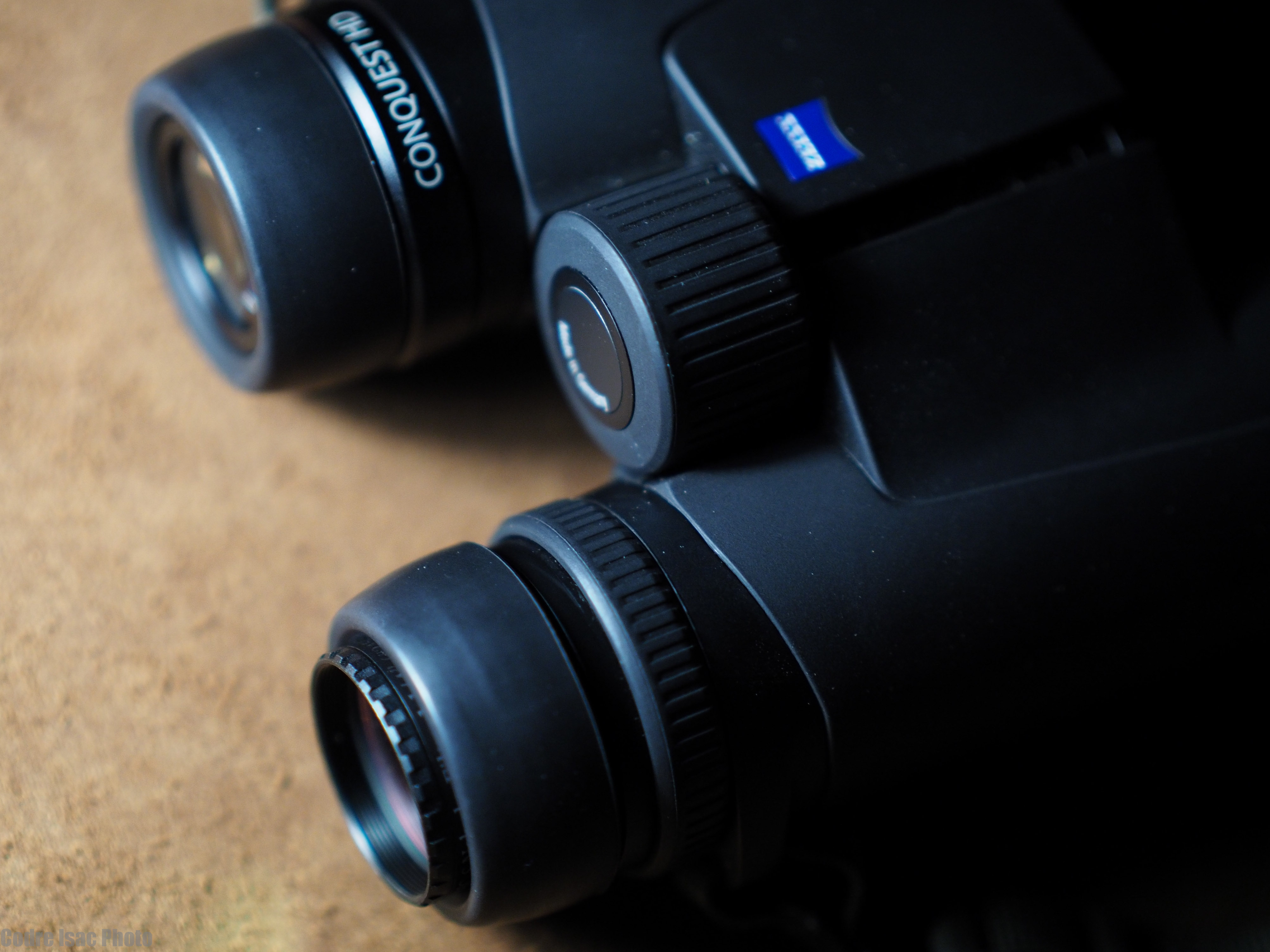

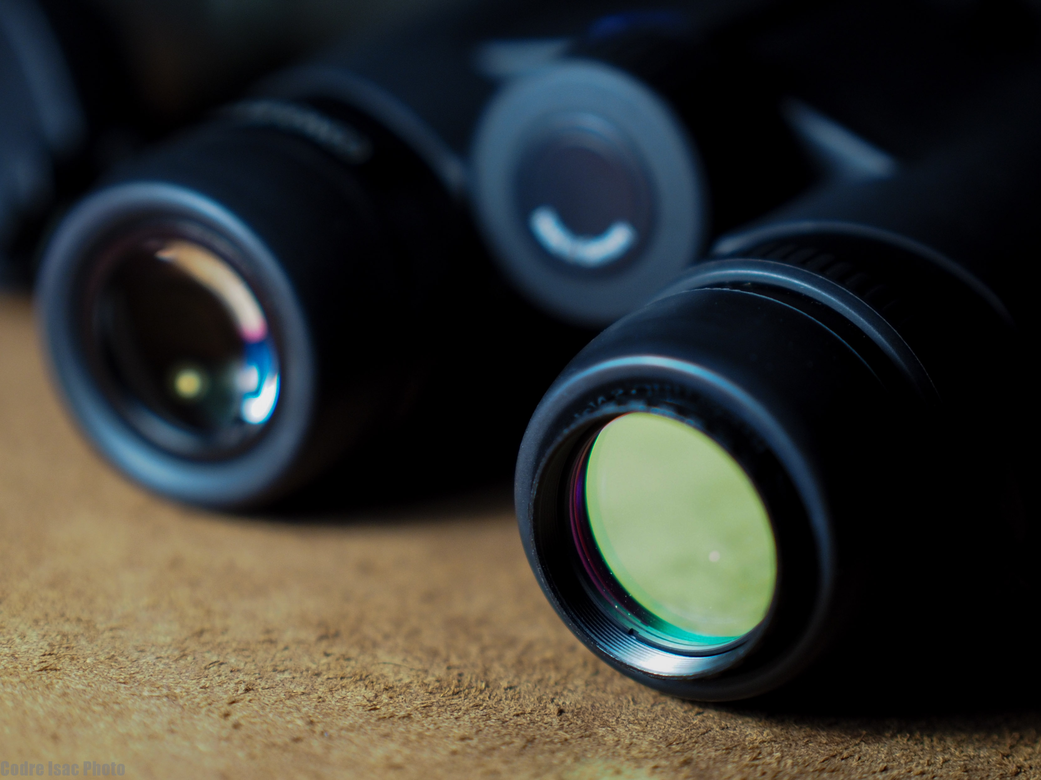

Inspirat de descoperirea lui Dbird ca poate folosii filtre astronomice pe un binoclu Delta 10x50 ED, am incercat si am ramas placut surprins ca si eu pot atasa filtre de marime 1.25 la binoclul Zeiss-ului Conquest HD 10x42.
Filtrul merge introdus fest in cupa elastica de cauciuc a ocularelor fara nici o problema chiar daca nu se infileteaza. Cupa trebuie sa se extinda cel putin o treapta ca sa poata sa se introduca filtrul, acest lucru micsorand distanta de privit la ocular. Dar foarte la limita se poate utiliza chiar si cu ochelari pentru ca binoclul are normal o distanta generoasa de privit la oculare.
Contrar parerilor generale filtrele UHC sau OIII se pot utiliza si pe instrumente cu aperturi mai mici, unde de exemplu de multe ori am observat ca filtrul face sa se vada o nebuloasa cu detalii mai conturate!!! Asta am observat la un instrument cu diametrul de 67mm, unde cu filtru UHC am observat detalii evidente fata de ce vedeam fara filtru.
Din pacate inca nu am doua filtre identice ca sa le pot utiliza la ambele oculare.

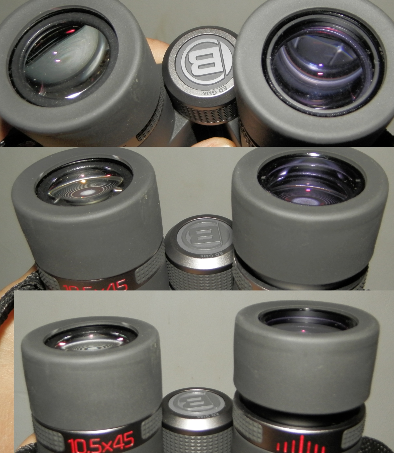

Tot pe principiul lui Tudor, respectiv introducerea fitrului in eyeshildul de cauciuc si coborarea acestuia pana blocheaza perfect fitrul putem spune ca putem pune filtre si in Binoclurile din clasa Delta Chase si Bresser Montana 10,5x45. Pentru a le scoate este sufucient sa strangem eyeshildurile si ele vor arunca afara fitrele, vezi in poza cu Delta Chase.
Atentie! Exista doua tipuri de monturi la fitrele de 1,25', respectiv montura subtire (inaltimea este mai mica) si montura mai inalta (in care se mai poate insuruba pe deasupra inca un filtru - deci este mai inalta cu o parte filetata). Aceste observatii de mai sus sunt valabile doar cu filtrele cu monturi mai putin inalte (cele in care nu se poate insuruba un alt filtru deasupra!)
Pe de alta parte daca proiectantii faceau doar un filet in inelul existent al ocularelor, filtrele s-ar fi putut insuruba perfect peste ocularele lui: Bresser Condor 10x56 si Lacerta Elite 10x56!

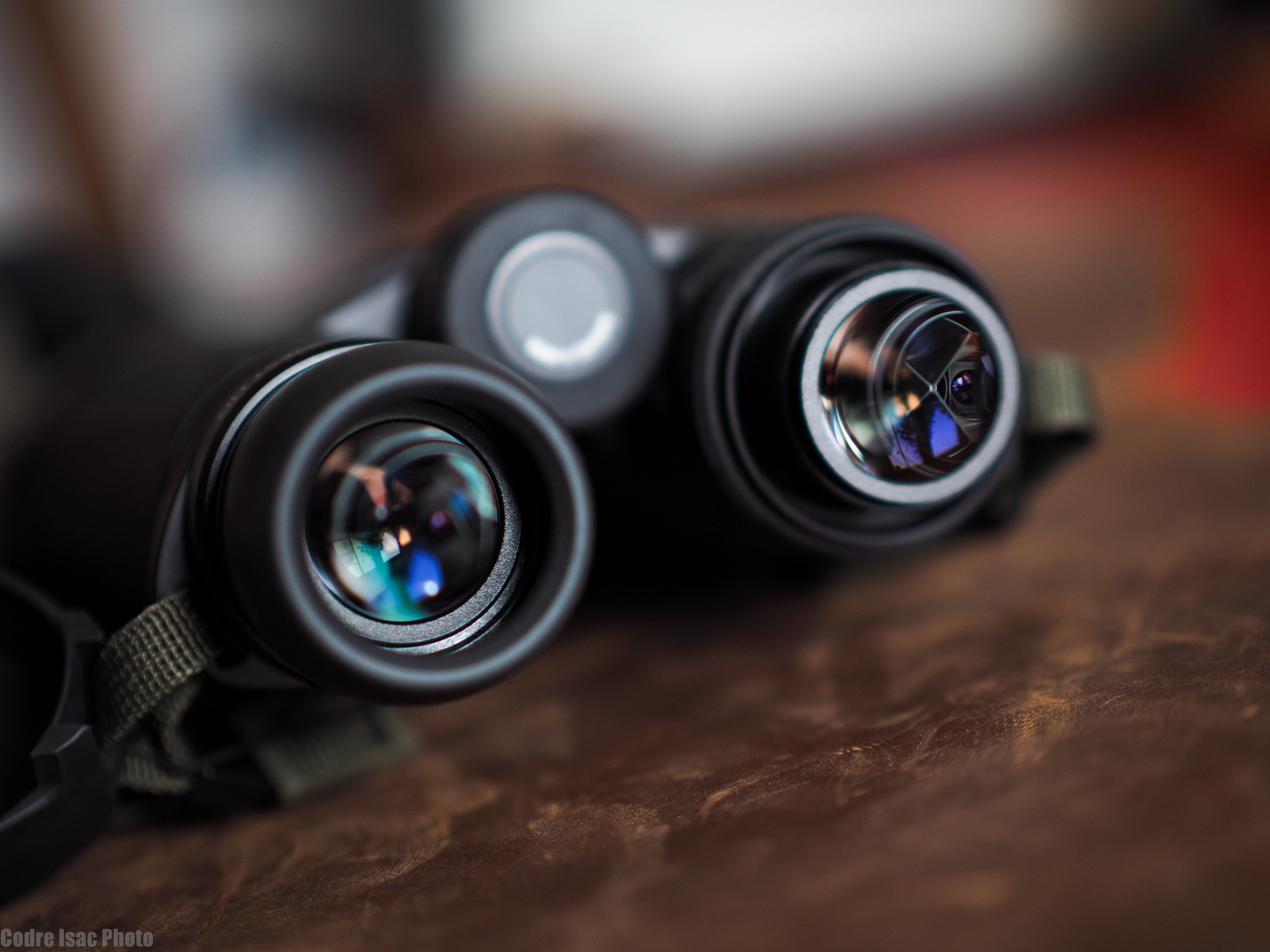

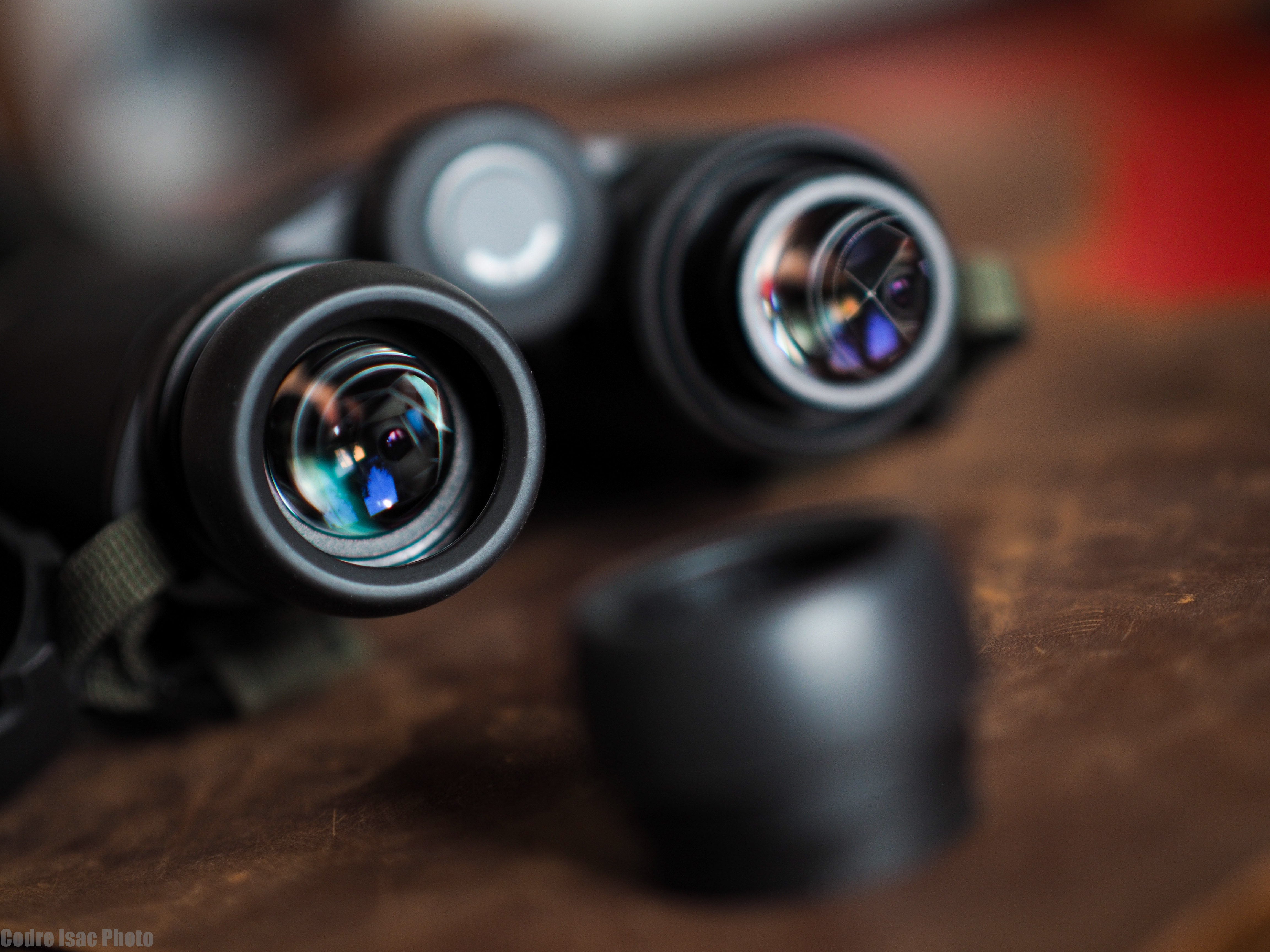

Binoclul Zeiss Conquest hd 10x42 are o distanta de privit la ocular (eye relief) foarte mare. Mai rar un binoclu la care sa te plangi ca are un eye relief prea mare Smile Asa ca, daca privesti fara ochelari, trebuie sa te departezi foarte mult de oculare, iar aparatorile ocularelor cu care vine binoclul din fabrica nu se extind atat de mult. Astfel vei pierde un punct de fixare si de sprijin important pe arcadele ochilor. Dar Zeiss ofera gratis (in garantie) pentru posesorii acestui binoclu o pereche de aparatori de oculare care se extind un pic mai mult decat cele din fabrica. Aceasta rugaminte am facut-o prin email celor de la Zeiss si intr-o luna am primit aceste aparatori. Am mai primit si inca o pereche de capace fata pentru obiective (pentru ca m-am plans ca imi cad destul de des de pe obiective).
Jos palaria pentru cei de la Zeiss si pentru serviciul lor cu clientii!! Comunicarea a avut loc doar prin email unde mi-am exprimat admiratia fata de acest model de binoclu si unde am prezentat singurele problemele minore legate de aparatorile ocularelor si capacele de obiective, care acum s-au rezolvat.
