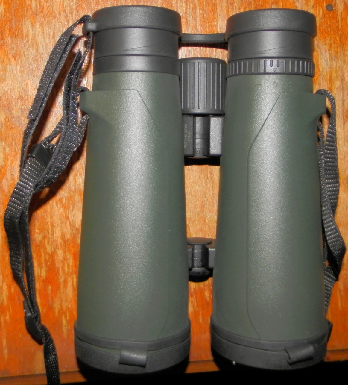

Marea majoritate a celor ce cumpara un binoclu, dupa testarea si catalogarea echipamentului, ataca frontal problema accesoriilor. Si pe primul loc par a fi capacele de protectie ale ocularelor si ale obiectivelor. Nimic de zis, rolul lor este destul de important in viata unui binoclu, caci apara optica exterioara de o multime de evenimente nedorite. Astfel imediat ce terminam o sesiune de observatii trebuie sa acoperim optica, deci toate cee 4 capacele trebuie sa fie ferm legate de binoclul nostru, pentru pentru a nu le pierde si pentru a le avea mereu la indemana (lucru in general prevazut de fabricant). Pe de alta parte “placerea de privi” este ampllificata atat de o greutate redusa a echipamentului cat si de lipsa diverselor capace si capacele ce se balangane de jur imprejurul nasului, urechilor etc, ale observatorului. Personal acest aspect ma deranjeaza in mod special, motiv pentru care inaintea unei sesiuni de observatie, scot toate capacele si capacelele si/sau alte accesorii cu exceptia curelei de prindere. Si nu de putine ori le uit prin diversele locatii de observatie.
Plecand de la o idee a colegului nostru tudor, am gasit o modalitate rapida, simpla si la indemana tuturor care pare a rezolva aceasta problema. Am cumparat ceva metraj de banda cu arici (banda mama si banda tata) si am taiat cate o bucata de circa 10 cm din fiecare. Deoarece era destul de lata, am taiat fiecare parte in doua de-a lungul ei, obtinand astfel 2 perechi mai subtiri. Din ea am facut un ochi in care am prins capacele de la ocular (acestea au de obicei ureche speciala de prindere). Astfel acestea sunt prinse ferm de cureaua de prindere a binoclului dar pot fi desfacute sau repuse la loc foarte repede. Mai mult dupa scoaterea lor, si a capacelor de obiective, toate se pot insira pe legatura ochi si pune undeva unde sa nu deranjeze la privit, dar sa nu le pierdeti, de exemplu in poza, legata de gaica pentru curea, etc. Mai jos cateva poze , probabil mai reprezentative decat vorbaraia de mai sus.
Ideea in sine conteaza, de aici o veti putea adapta usor si la capacele voastre.

Herr_Alien
Data inscrierii: 11 Noi 2010
Mesaje: 1081
Localitate: Brasov
MesajTrimis: 09 Dec 2018 09:06 Download mesaj
Departe de a fi un rau necesar, capacele unui binoclu reprezinta cea mai buna modlitate de a proteja suprafetele exterioare ale lentilelor de praf. Mai mult, pentru preveni aparitia condensului pe lentile dupa o sesiune de observatii, ese recomandat sa intram in casa cu binoclul avand capacele puse.
Nu este deci de mirare sa vedem capacele binoclului ca fiind primele accesorii luate in colimator intr-un review. Sunt depunctate capacele care sunt prea largi, nu stau fix, si care sunt usor de pierdut - nu pot fi asigurate cumva de binoclu.
Cu exceptia Phantom-ului (pe care nu il mai am) si a Tent-ului 10x50, nici unul din celelalte binocluri nu a avut capace. Asa ca a trebuit sa imrovizez niste capace si sisteme de prindere.
Pentru obiective am folosit capace de mustar "La minut", rosii, la care am razuit filetul, pentru a le aduce la diametrul necesar. Stau fix, nici o sansa sa le pierd accidental.
Pentru oculare, am folosit de la capace negre de apa minerala, pana la capace de ulei (2l). Astea le-am vrut sa le am asigurate, dupa cum se vede in poza.
Greenkat 12x50 foloseste capace negre, de apa minerala. Am fixat, de fiecare capac, cate o bucata de chinga neagra, de 10mm, La celalalt capat al chingii am fixat capse, una 'mama' si una 'tata'. In modul asta, pot asigura ambele capace de sarniera (ca in poza), sau fiecare capac de curelusa binoclului.
Jenoptem 10x50 are capace de la bidoane de ulei, la care am razuit filetul. Le-am dat si o gaurica, sa iasa aerul cand pun capacul pe boneta. Chinga care le tine este dintr-o bucata, si are doar un set de capse, care tine capacele legate de sarniera.
In ultimul panou am pus o poza cu 'rainguard-ul' de la Tento.
 Marime fisier:  229.88 kb
 Vizualizat:  de 3359 ori
