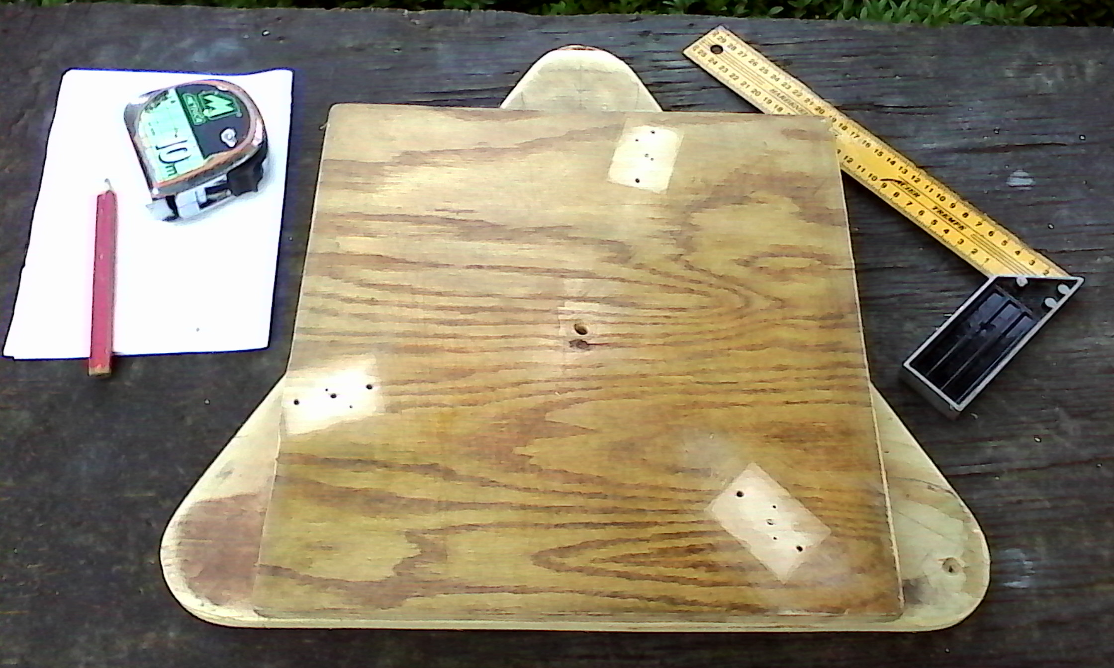

As incerca si varianta urmatoare:
Nu mai decupez placa de baza, o fac triunghiulara.
O fac din 2 (sau mai bine 3) bucati, 3x15 mm. = 45 mm.grosime de placaj, suficient, cred, incat sa nu flexeze.
Fiind rigida cum am spus mai sus, ma intreb daca mai trebuie obligatoriu ca placutele de teflon sa fie deasupra picioarelor.
Multumesc.

Eu la dobsonianul de 125mm am pornit asa cum vezi in poza atasata.
Daca faci placa triunghiulara ,CG se deplaseaza in jos si se mareste mult amprenta la sol,dupa socotelile mele, cam cu 50%.
Folosesti montura asa cum ai construit-o deja dar adaugi o placa de sol triunghiulara.
Practic , am confectionat placa triunghiulara si am fixat-o cu holzsuruburi si aracet de fosta placa de sol.
Deci placa de sol este acum dubla, triunghiulara si patrata , pernele de tefon sunt prinse cu cuie de placa patrata care-i deasupra celei triunghiulare , ca la inceput.
Pucurile sunt sub varfurile rorunjite ale placii triunghiulare.
Evident , ca asa este solutia Stellafane , pe fata de jos a placii triunghiulare am presat (cu lovituri ''dulci'' de ciocan aplicate unei piese intermediare de lemn Very Happy ) piulita cu gheare care tine si fata de care se regleaza surubul lagarului in azimut.
La ''Noaptea cercetatorilor'' am fost asaltat de un trib de vreo 150-200 de copii care mai de care dornic sa ajunga primul la ocular.
Cu modificarea aratata nu am mai avut emotii cu privire la stabilitatea monturii.
Trebuia insa sa-i alung ca pe muste pe curiosii care priveau in josul tubului sa vada oglinda primara... Very Happy
Edit : placile mele patrate au latura de 315mm.

MesajTrimis: 14 Oct 2018 16:54 Download mesaj
A iesit frumos.
Placile de teflon nu e bine sa le inlocuiesti. Mai bine faci placa de baza cum a zis Mircea, eventual o faci mai mare decat amprenta monturii, si detasabila, sa nu te incurce la transport. Ramforsezi gaura de surub central cu ceva metal, sau textolit, atat pe placa de baza cat si pe montura, si eventual ramforsezi interiorul gaurii cu un tub metalic prin care sa treaca surubul. Evident, vei avea nevoie si de doua sau trei saibe de teflon.

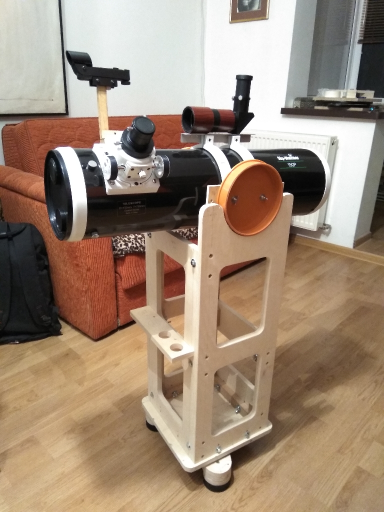

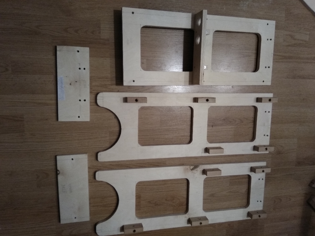

Despre montura mea Dobson, gata, am terminat-o.

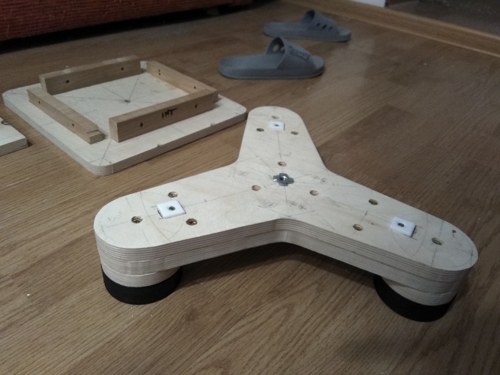

Aseara am refacut placa de jos. 2 foi de placaj, grosime totala de 30 mm. Tot cu degajari, trilobata, dar mai lata. Si lungimea fiecarui brat am modificat-o, placa veche avea 15 cm., asta noua are cam 19 cm.
S-a ingreunat, evident, dar nu stiu de ce totusi la mana o simt atat de grea, in conditiile in care cantarul arata undeva intre 6,8 - 7 kg. Probabil fiindca trage mult in baza.
Aseara am lipit, cu epoxy, picioarele din pucuri de hochei si piulita T centrala.
Am luat o seringa de plastic, de 5 ml.cred, din care am facut o bucsa pentru surubul de azimut, bucsa pe care am pus-o in placa de jos a rocker-box-ului.
Azi am rotunjit niste colturi, sa aiba un aspect mai placut.
I-am mai tras si cate un holtsurub de 5 mm.in dreptul fiecarui puc, asa, sa fie (placa de sol, distantierul si pucul erau fixate cu aracet, respectiv epoxy, dar am vrut sa pun si macar un holtsurub).
Luneta cautatoare nu am montat-o, e pusa doar asa, pentru poza. Si ca sa se vada unde intentionez sa o montez.
Am taiat o bucata de cornier de aluminiu, 20x20 mm., am gaurit-o si am fixat-o pe inele folosind chiar suruburile care strang inelele telescopului.
Am si un soi de maner in felul asta, desi incomod si nu de forta/cursa lunga, ci doar pentru manevrat.
Dar oricum nu intentionez sa transport telescopul pe distante mai mari decat in rucsac, pe spate.
Totusi nu stiu inca ce sa folosesc ca sa aliniez luneta cautatoare.
Tot nehotarat sunt si in privinta monturii: sa o inclei sau sa o las asa, cu surub si piulita.
Pe de alta parte, as incleia-o si, pentru deplasari unde n-as putea cara hardughia cu mine, mi-as folosi montura din teuri, careia i-as face un trepied, dar MIC, cu picioarele nu mai mult de 40 cm.lungime si as face observatiile de pe scaun.
Nu ca mi-ar parea rau, dar cred ca daca luam in consideratie mai demult ideea de a face observatii stand pe scaun, e posibil sa fi ramas la varianta cu trepied mic si o montura din teuri.
Am fost atat de comod incat nu m-am deranjat sa calculez raftul de oculare, am copiat pur si simplu dimensiunile raftului de oculare de la stellafane.org, care s-a potrivit foarte bine la latimea monturii mele, fara nici o modificare. Doar am copiat dimensiunile pe o bucata de placaj (tot de 15, ca numai de asta am) si l-am decupat.
Aici am o problema: barlow-ul Baader Q-barlow are o constructie tare imbecila: lentila au montat-o exact in marginea barell-ului, nu are nici macar cativa milimetri acolo, astfel ca trebuie manevrata cu mare atentie, altfel curatam amprente.
Din cauza asta prefer ca pe raftul de oculare sa nu dau gaura, ci voi fixa o cutie de plastic mica. In aceasta cutie voi pune barlow-ul sau, dupa caz, orthoscopicul de 6 mm.cu lentila de la barlow (e detasabila, barlow de 1,3x sau 2,25x), cu capacele dinspe focuser puse.
Celelte oculare pot sta in raft fara capacul dinspre focuser, insa cu barlow-ul asta nu risc sa umplu lentila de zgarieturi.
De aceea se vad doar 2 gauri in raftul meu de oculare.

Ingenios si frumos , numai cuvinte de lauda de la mine !
Spor la finalizat , ma gandesc ca dai cu oleaca de lac colorat,nu-i asa ?
Sa nu uit sa raspund la intrebare : am lipit discul de pickup dar i-am aplicat si cateva cuisoare de 2mm in gauri date in prealabil cu burghiu de 1.5mm.
Asta-i gustul meu , lucrurile trebuie construite asa fel incat sa avarieze tancul sovietic T 34 in caz de ciocnire...
