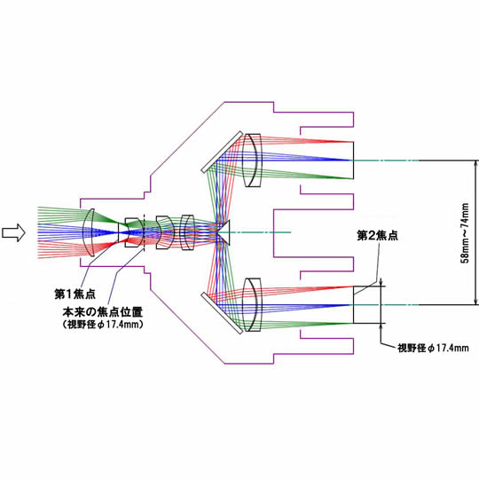

Printre aparitiile de ultima ora de pe piata astro vreau sa va semnalez vizorul binocular activ. Este fabricat in Taiwan si probabil tot acolo proiectat. Ca avantaje fata de un vizor binocular clasic s-ar enumera urmatoarele:
- nu consuma drum optic (are drum optic zero), nu mai este necesara scurtarea tuburilor instrumentelor pentru a intra in focus,
- nu schimba magnificatia data de ocularul montat pe vizor, nu este necesar compensatorul sau elementul barlow folosit la vizoarele clasice,
- nu include in constructie prisme ci numai oglinzi dielectrice si lentile
A aparut sau va apare sub diverse sigle ca Orion, TS, Tehnosky si altele.
Ex:https://www.telescope.com/Orion-Premium-Li...130300.uts
Un filmulet de prezentare aici:https://www.youtube.com/watch?v=N3nRpNf1R_Q
Cateva cuvinte despre schema optica: dupa cum se poate vedea in imaginea de mai jos, fascicolul de lumina intra in prima lentila convergenta si este focalizat aproape de baza barelului de intrare unde se formeaza primul plan focal (notat cu 1 pe desen). Pentru a reface unghiul initial de intrare a razelor (ne amintim ca vizorul nu schimba magnificatia) dar si pentru a compensa subcorectia sferica si cromatica introdusa de prima lentila, lumina trece mai departe prin doua meniscuri negative si ajunge la primul dublet. Acesta din urma impreuna cu corespondentul lui de pe fiecare canal formeaza cate un redresor lenticular cu factor de magnificatie 1x. Intre cele doua dublete ale fiecarui canal se afla oglinda divizoare ce spliteaza fascicolul in doua si ii reflecta componentele la 180 grade si oglinzile deflectoare ce indreapta cele doua fascicule spre dubletele finale. De remarcat ca fetele oglinzii divizoare joaca si rol de diafragme de camp in redresoarele lenticulare ale celor doua canale. Dubletele finale formeaza al doilea plan focal (notat cu 2 pe desen) la baza portbarelelor ocularelor.

zoth a scris:
Vezi că fasciculul este înjumătățit de o prismă (conform desenului și nu al textului tău).

Andi a scris:
Priveste desenul mai bine, de cand divide o prisma un fascicul in felul asta? Are forma de prisma insa este oglinda divizoare.
Orion Telescopes a scris:
Features a dielectric-coated beam-splitting mirror - not a prism ...
Mesaje: 6172
MesajTrimis: 18 Iun 2018 22:00 Download mesaj
Nobody, am si eu o temere insa ea se refera la linia de taiere a imaginii. Procesul e oarecum asemanator cu cel de la prisma cu acoperis care taie imaginea in doua si o recombina. Ori de la taiere, ori de la recombinare ori de la amandoua apar artefacte ce nu recomanda prisma cu acoperis in astro.
In cazul de fata putem vorbi doar despre taierea imaginii, recombinarea facandu-se in tartacuta privitorului...

zoth a scris:
Andi a scris:
Poți corecta desenul „firmei” pentru a fi corect?
Mesaje: 6172
MesajTrimis: 19 Iun 2018 21:00 Download mesaj
Manu, daca desenul e corect si nu ma indoiesc de acest lucru, atunci avem de-a face cu o oglinda divizoare. Este adevarat ca forma ei te duce prima data cu gandul la prisma dar drumul razelor spune altceva. Am toata admiratia pentru Markus insa de data asta cred ca s-a inselat.
Dar hai sa zicem ca-i prisma. In cazul asta razele incidente ar trebui sa se refracte in ea, ca Doamne iarta-ma, inca nu s-a inventat reflexia totala externa! Pe ce directie s-ar refracta razele? In niciun caz pe cea de reflexie ...
Andi, nu inteleg la ce te referi. Eu consider desenul corect. Mai mult ca sigur desenul cu elementele optice si drumul razelor este generat de softul de calcul optic si ala nu greseste, asta-i clar!

MesajTrimis: 19 Iun 2018 21:24 Download mesaj
Zoth, desenul este incorect. Nu am încredere în „mofturi” (softuri). Dovada este desenul incorect reprodus de tine.
Fasciculul este împărțit în două și imaginile sunt semiluni. Oglinda divizoare asta face. De fapt sunt două nu una singură.
Ce ai desena în locul prismei? Fasciculele sunt semi-cilindrice, semi-conice?
Și are prea multă sticlăraie, multe suprafețe ...
Mesaje: 6172
MesajTrimis: 20 Iun 2018 22:44 Download mesaj
Ce anume consideri a fi incorect la desen?

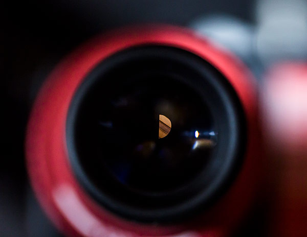

Mesaje: 5278
MesajTrimis: 23 Iun 2018 09:23 Download mesaj
In cazul acesta, nu imeginea este taiata in doua, ci pupila de iesire, iar asta nu se mai recombina.
