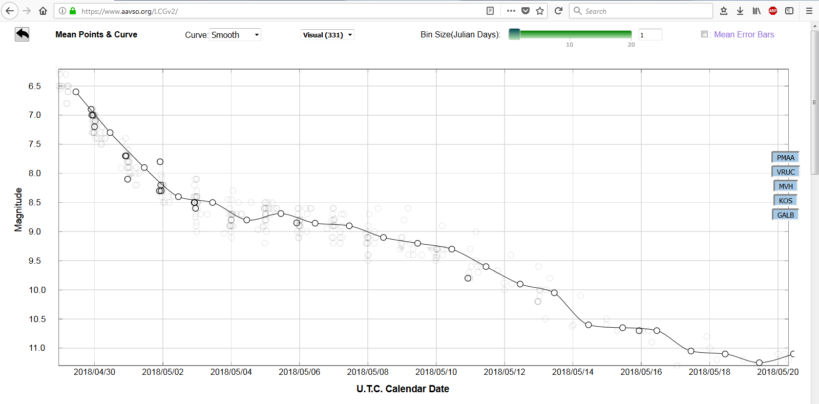

Eu mai am încă vizibilitate, am și voință, dar nu mai am cu ce. Cu alte cuvinte 'geaba voință, dacă nema putirință! Laughing
Am generat la AAVSO două grafice cu observațiile vizuale: unul cu cele 17 trimise din România și celălalt cu toate 331 trimise de la începutul "nova burst".
Observatiile din Romania (17)
 Marime fisier:  101.72 kb
 Vizualizat:  de 2443 ori
 Marime fisier:  102.73 kb
 Vizualizat:  de 2444 ori
