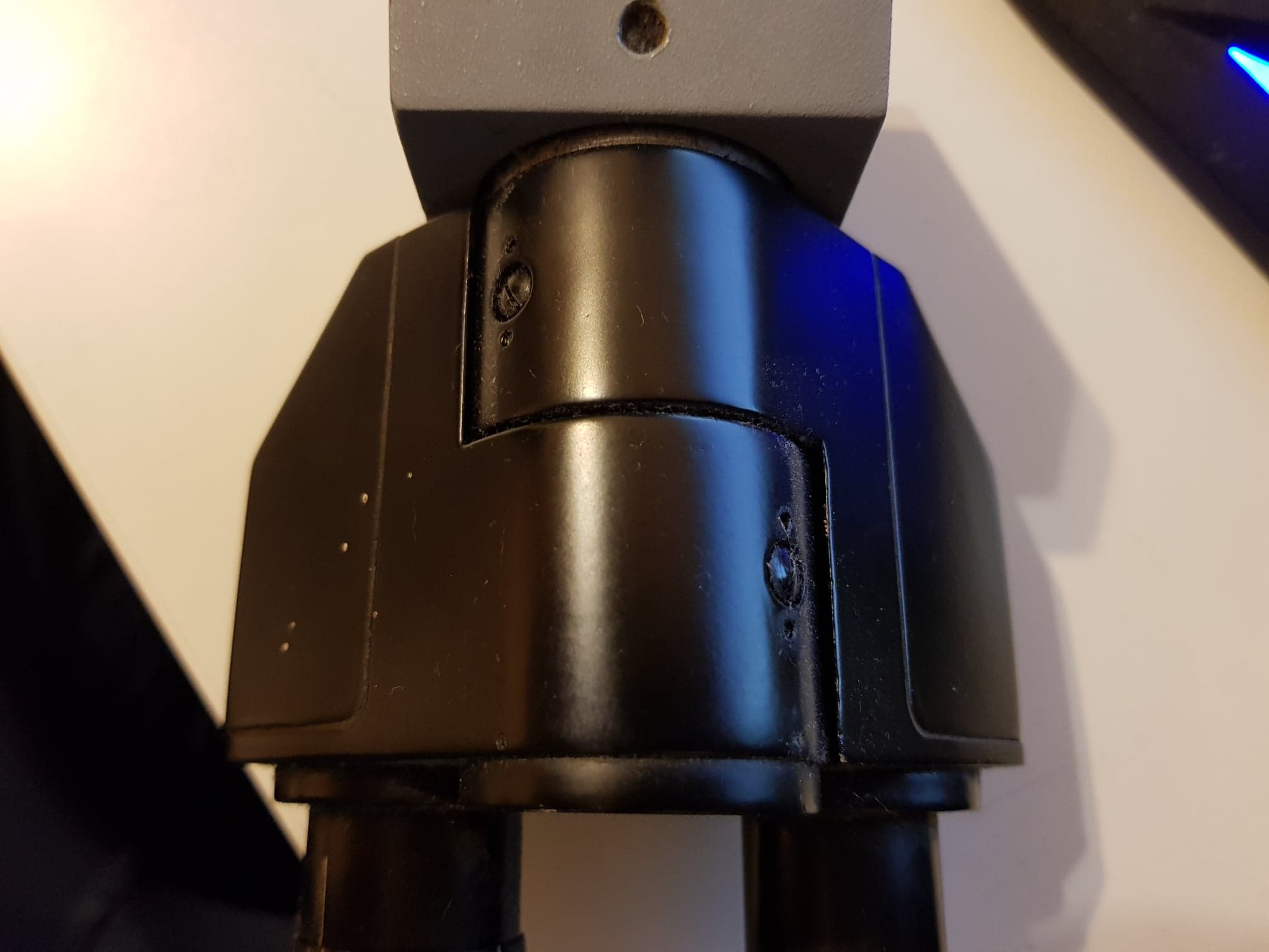

Acesta este binocularul. Are ceva suruburi de colimare?

felicitari pentru cadoul primit Smile e foarte capabil, desi pare destul de clasic.
capul binocular se curata destul de simplu, odata ce l-ai dezasamblat. mantaua se da jos desuruband cele 12 surububuri ce o tin fixata pe corpul principal. de fapt sunt doua jumatati ce formeaza mantaua, deci ai cate 3 suruburi pe fiecare parte (fata/verso), x2 ca sunt doua canale (stang, drept).
vei vrea probabil sa desurubezi si capacelul pe care ai gradatia DIP (distanta inter-pupilara) - iti explic de ce e bine sa il dai jos si pe-asta.
odata dezbracat binocularul, vei vedea ca ai 4 suruburi mai groase, sunt cele cu care colimezi prismele: doua la beam-splitter si doua la prisma paralelogram de pe unul din canale. ca sa poti curata prismele, suruburile astea trebuie date jos. dar sa nu scoti inca prismele, ca risti sa le zgarii! vezi ca mai sunt doua perechi de surubele f.f. mici, dispuse longitunal, cu care fixezi cele doua prisme de care aminteam - si astea trebuie, daca nu scoase de tot, macar desurubate cat ce mult posibil (vezi sa nu le pierzi, ca-ti vor trebui sa fixezi la loc prismele! nu strangi prea tare, sa nu treci prin sticla cu ele Smile ).
dupa ce stergi ce e de sters, lasi totul curat si ai pus prismele la loc, reiei in ordine inversa pasii si suruburile, ca sa-l reasamblezi.
de preferat sa nu folosesti alcool la curatarea suprafetelor prismelor; as zice nici acetona sau alti solventi puternici, sa nu lase urme aiurea, matuiri etc. acoperiri stiu ca nu au, deci n-ai avea ce sa strici, dar totusi, cu blandete Smile
daca ai nevoie sa dai jos si fereastra optica (acea "sticla chioara" de pe unul din canale), care are rol de compensator de drum optic, e bine sa folosesti o cheie sau unealta potrivita sa desfiletezi inelul acela indentat care fixeaza celula ferestrei in corpul binocularului. sa fii atent ca e infiletat "gospodareste", sa nu zgarii prisma daca aplici forta prea mare sub un unghi necorespunzator!
spor!
L.E.: acum m-am uitat mai atent - al tau nu are suruburile care fixeaza mantaua pe corpul principal? Confused
