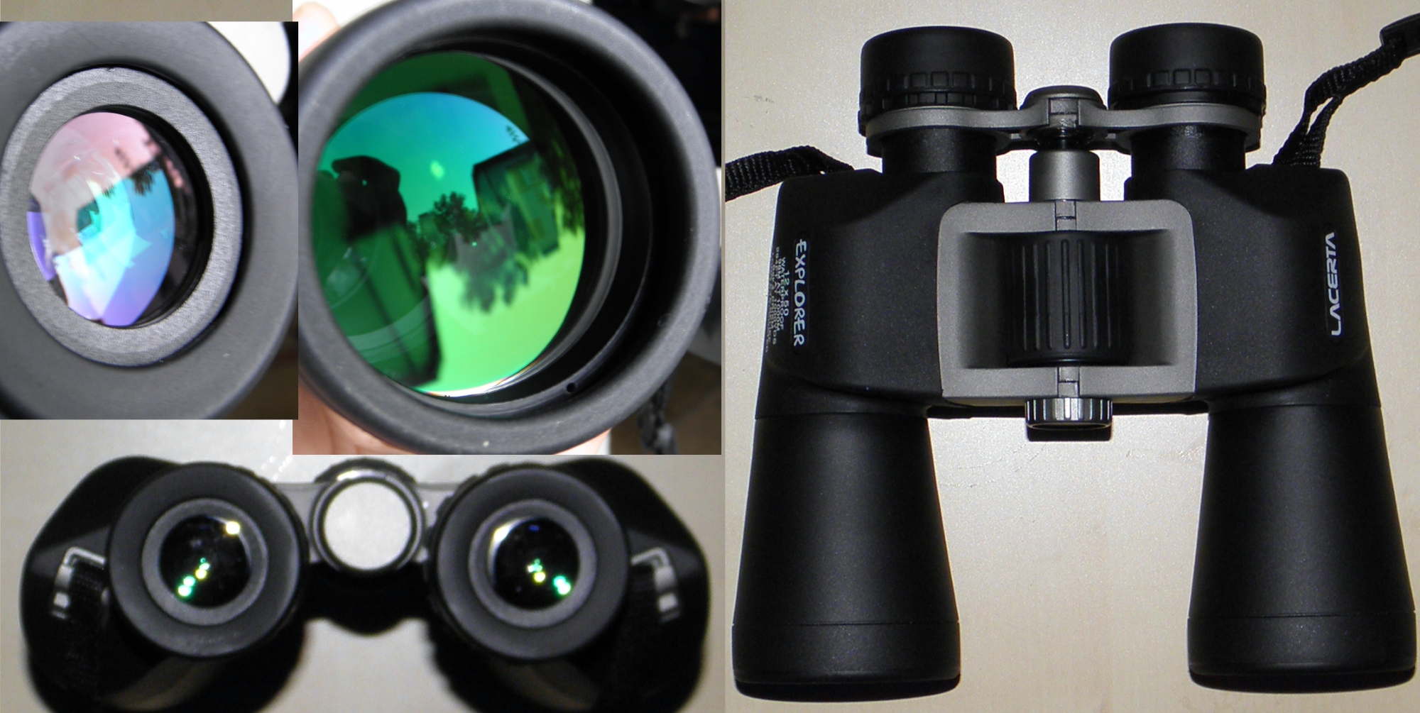

Binoclul Lacerta Explorer 12x50
Din nou un review scurt. A ajuns la mine cu o problema. Minora de altfel dar care ma pus putin pe ganduri. Practic surubul central nu era bine strans si bratul ocularului din stanga avea un joc in axa astfel incat nu mentinea corect focalizarea. Retensionat a intrat in modul de lucru normal. Apoi capacul culisant de la ocular, la capat de cursa, ia o pozitie lejer stramba (nu influenteaza observatiile, dar desi lipsa de planeitate este foarte mica pe mine ma deranjeaza fie si estetic, daca e sa spunem asa). Caci toate astea impreuna cu alta mentiune spusa aici pe forum (la un Lacerta Eplorer 10x50) – respectiv cursa de capat putin cam fixa, ma face sa ma intreb daca nu cumva fabricantii lui Lacerta incep sa dea rasol. Ma rog, deci revenim la subiect.
Date tehnice:
Diametrul obiectivului: 50mm
Puterea de marire: 12x
Sistem de focalizare: Central
Distanta minima de focalizare: 5m
Camp vizual real: 5,9 grade
Camp vizual real la 1000m: 98m
Diametrul pupilei de iesire: 4,2mm
Ocular relief: 20mm
Factor crepuscular: 24,5
Luminozitate: 17,36
Acoperire suprafete optice: FMC - 99,5%
Sistem Prisme: porro
Material Prisme: BaK4
Umplut cu azot: da
Transmisie: 91,5%
Greutate: 990 grame (real: 947 g cu curea, fara capace – n.a.)
Alte accesorii: geanta de transport
Suport pentru trepied: Da
Optica, mecanica, acoperirile sunt identice cu cele prezente la omologul sau Lacerta Explorer 10x50. Deci puteti reciti review-ul scris tot aici pe forum. Voi sublinia doar diferentele:
1- Campul mai mic – fata de 10x50 dar foarte mare pentru un 12 x ! 98 m la 1000m! O placuta senzatie de wide, amplficata de un eye relief generos (se poate folosi cu ochelari).
2- Zona de neclaritate este ceva mai mare apropiidu-se de 30 % fata de margine.
Si cam asta ar fi totul. Interesant ar mai fi de adaugat ca luminozitate lui, in pofida 12x, este evident mai mare decat cea a unui CZ Dekaris 10x50. Pe de alta parte 12x la 900 grame, este relativ ok de tinut in mana pentru observatii terestre. In regim astro trebuie pus totusi pe un suport. Nu am fost impresionat in mod astro deoarece m-a deranjat in mod special zona ceva mai mare de neclaritate de pe margini (fata de omologul lui 10x50). In rest identic ca si 10x50 (astro).
Un binoclu recomandat cu caldura pentru cei ce il folosesc cu predilectie terestru.
Un binoclu puternic, inca mentenabil in mana, foarte luminos si cu un camp mare foarte interesant pentru modul terestru.
