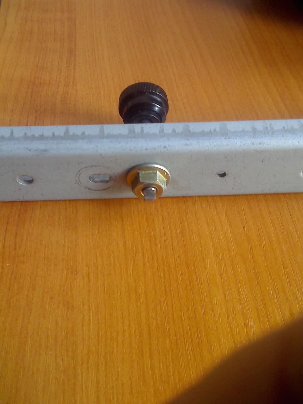

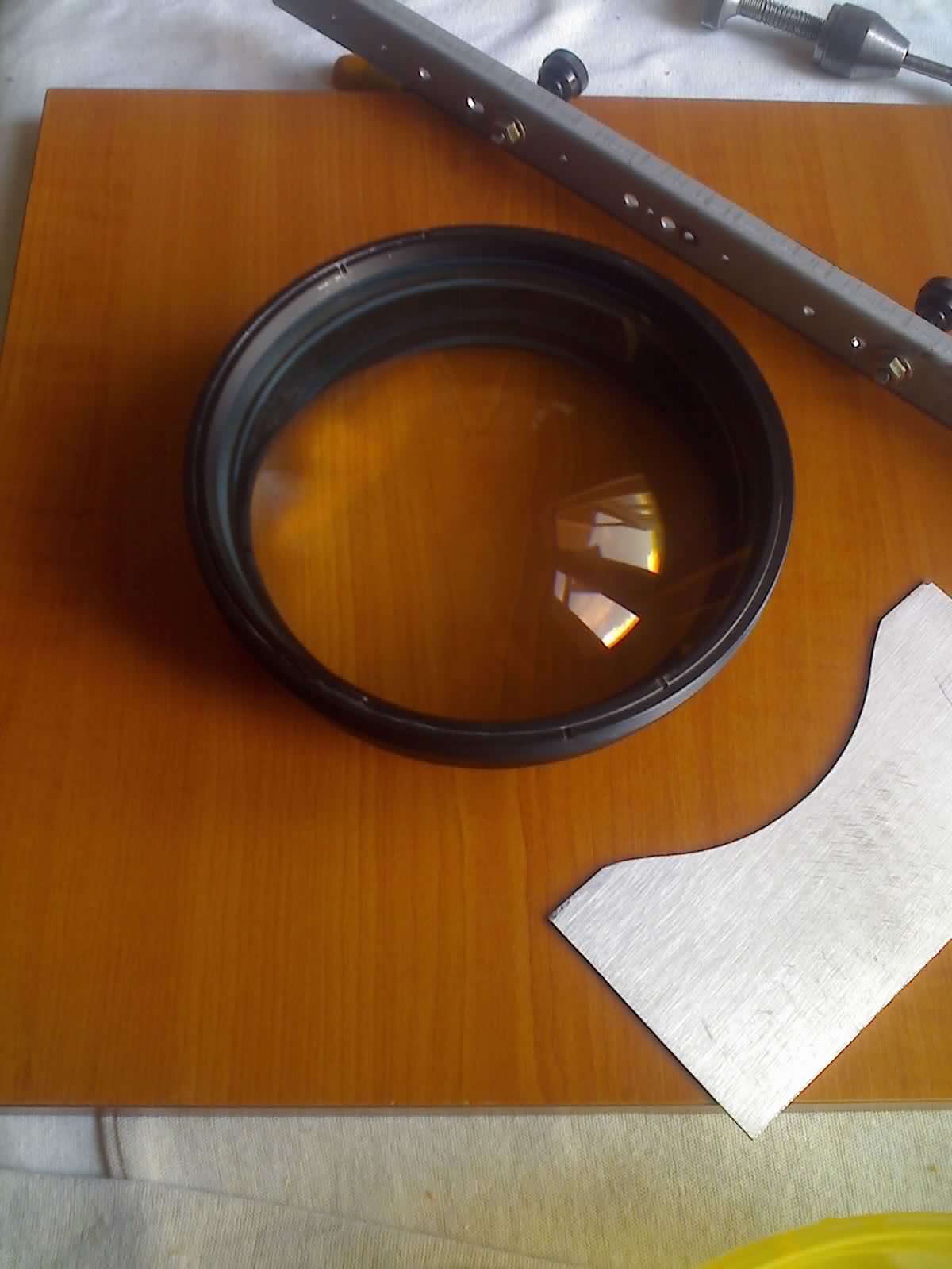

În poze se văd ventuza cu care manevrez lentilele , o "cheie " din tablă de dural pentru uz frecvent și "șprangler-ul" construit ad-hoc , fără de care nu aș fi avut acces la lentile .

Celula asta mare am înțepenit-o direct în masa de lucru cu trei șuruburi la 120 grade , trecute prin tăblia mesei și înțepenite cu piulițe . Capetele lor chelite de filet au intrat în niște găuri date în prealabil în celulă , într-o zonă în care să nu afecteze optica . Mi se pare că se văd în poze o gaură sau două .
După aia am pus "cheia" la treabă . Țin minte că am forțat serios până când inelul filetat a cedat cu un soi de plesnitură .

Cheia e foarte ingenioasă! Trebuie să fac și eu una! La obiective mai mici am folosit un șubler vechi.
