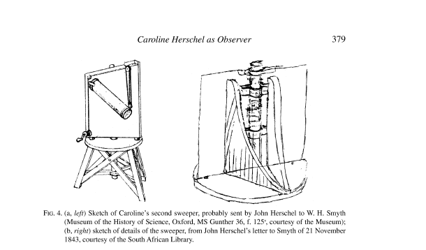

Cititi va rog excelentul articol al lui Michael Hoskin cu titlul ''Caroline Herschel as Observer'' .
Pe vremea cand William si ,volens-nolens Caroline ,s-au mutat la Datchet ,marele astronom vazuse doar patru obiecte Deep Sky.
Prin acceptarea protectiei regale, fara sa o intrebe si pe sora lui , a pus capat vietii sale de muzician dar si carierei de muzician a surorii sale.
Caroline ,devenita asistenta de Astronomie a fratelui , oarecum fara voie, a trebuit sa inceapa sa observe.
Pentru aceasta a fost dotata de catre fratiorul ei inventiv cu doua cautatoare de comete.
Ei bine, Caroline a observat in primele sale seri ca observator al cerului mai multe obiecte Deep Sky decat vazuse William pana atunci ,ba chiar ea a descoperit doua roiuri stelare necunoscute pana atunci.
Evident , William a descoperit mai tarziu mult mai multe obiecte Deep Sky dar si lui Caroline incepuse sa-i placa Astronomia si a facut cariera ca astronom datorita rezultatelor proprii.
http://articles.adsabs.harvard.edu/cgi-bin...etype=.pdf
Atasez trei poze cu cele doua ''cautatoare de comete'' lui Caroline si cu ocularele folosite la cel de al doilea ,un reflector newtonian de 106mm diametru si 600mm focala,cu o montura ergonomica deosebita.

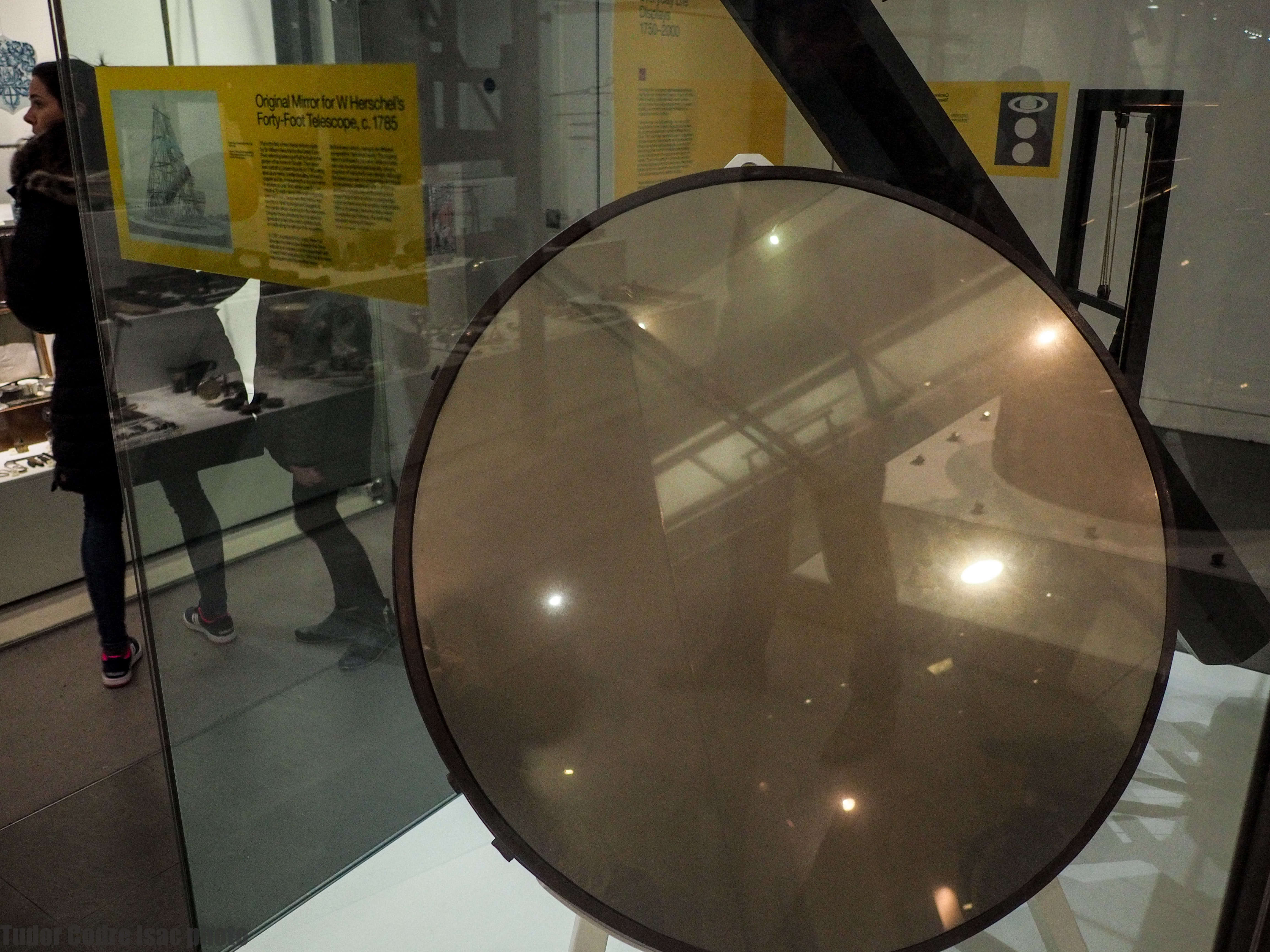

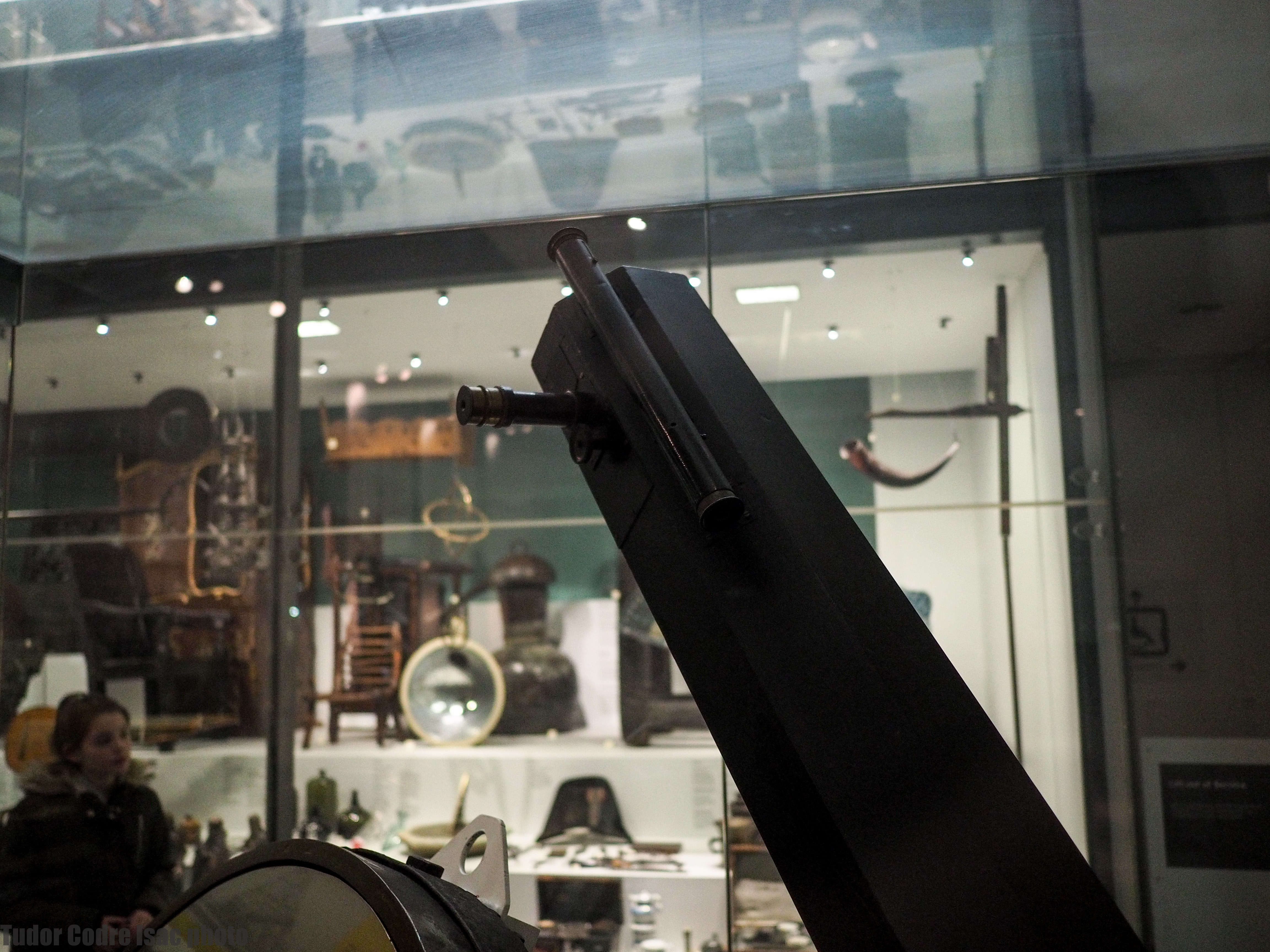

MesajTrimis: 20 Feb 2018 12:48 Download mesaj
Muzeul Stiintei din Londra
Oglinda originala a lui Herschel, telescopul de 15cm si masina de slefuit oglinzi
 Marime fisier:  1.39 MB
 Vizualizat:  de 14854 ori
 Marime fisier:  1.44 MB
 Marime fisier:  1.36 MB
 Vizualizat:  de 14853 ori
 Marime fisier:  880.31 kb
