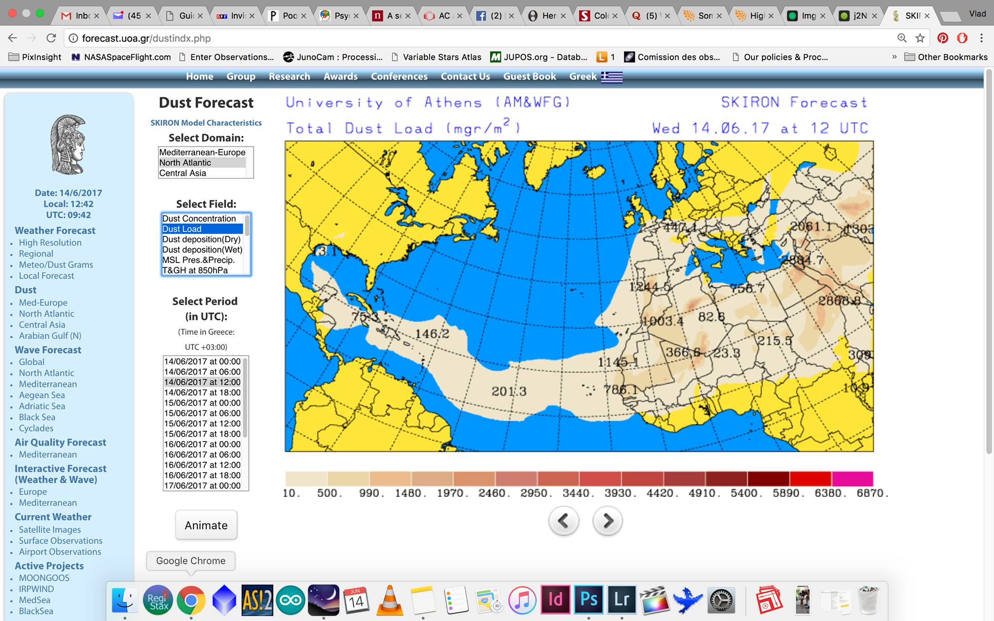

Este un nor imens de praf saharian peste toată Europa care se întinde și peste Atlantic spre vest până în Caraibe.
praf saharian
