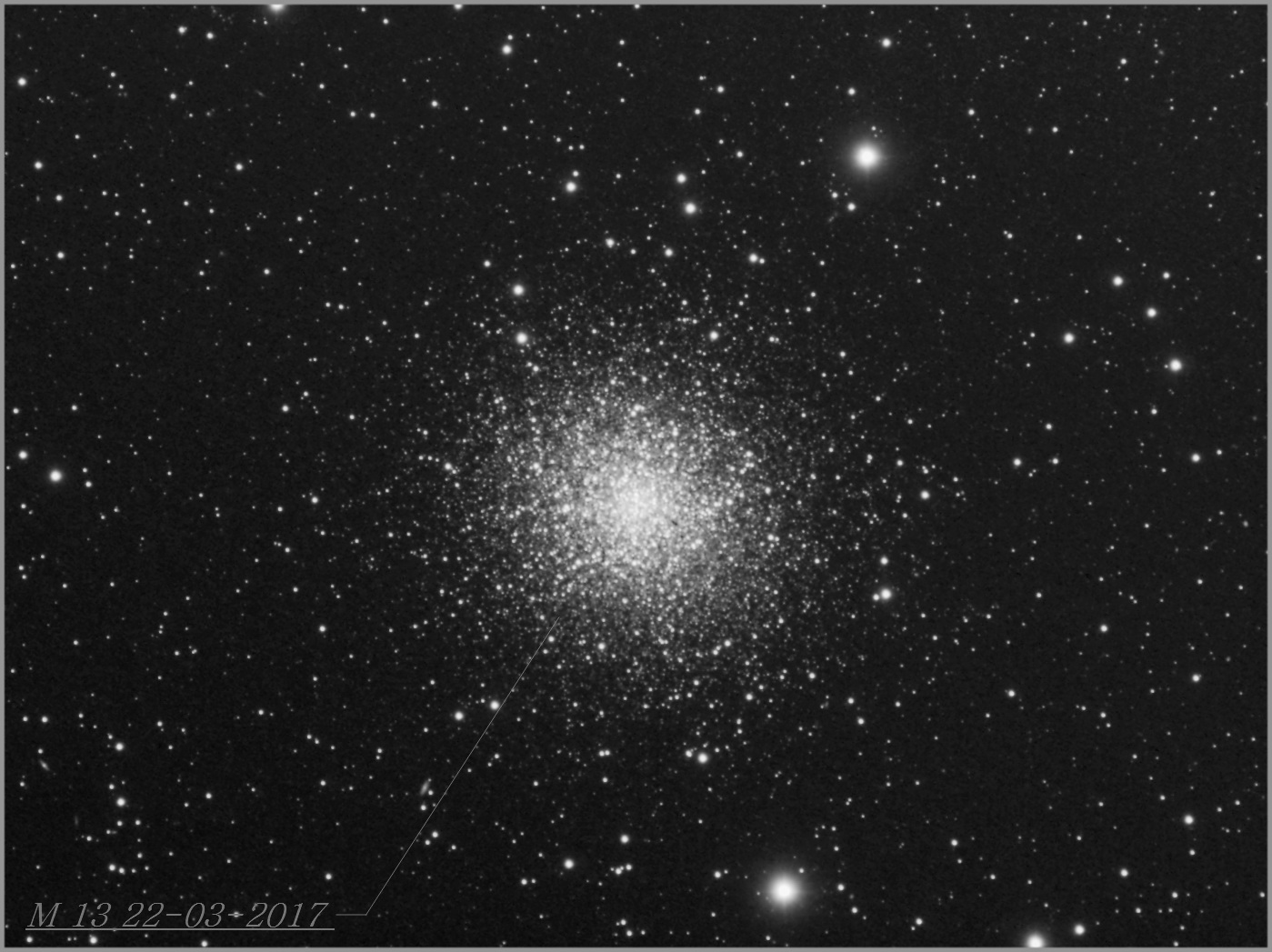

Titlul subiectului: M 13
Roiul globular M 13. 22-03-2017
60 cadre la 60 sec bin 1x1. Camera Atik 314L+.
SkyWatcher ED 80.
 Marime fisier:  350.86 kb
 Vizualizat:  de 3428 ori

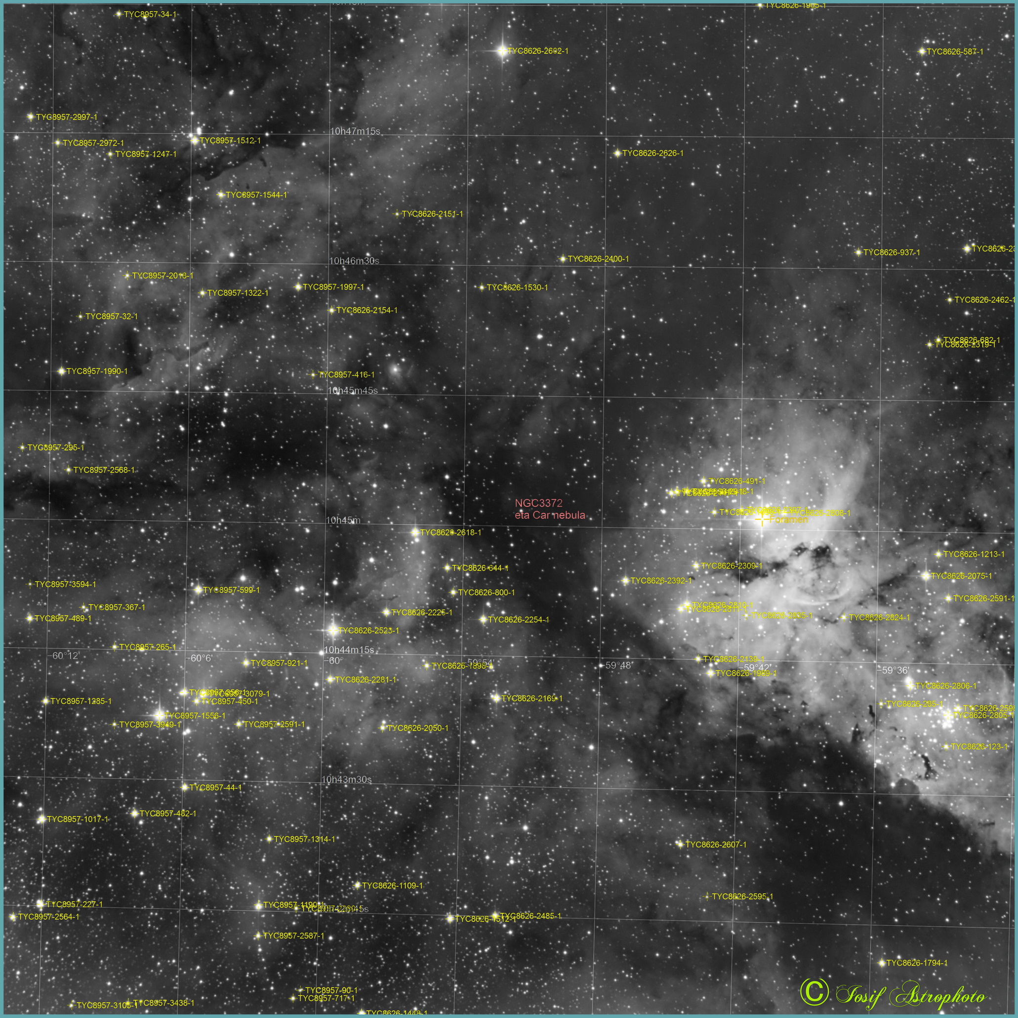

Titlul subiectului: Nebuloasa Carina, NGC 3372.
Nebuloasa Carina, NGC 3372. Imagine din doua cadre a 5 minute fiecare, realizata remote la observatorul Siding Spring Australia, cu telescop CDK 431/2912 f 6.8, camera FLI filtru L, la -25 grade.
 Marime fisier:  996 kb
 Vizualizat:  de 3314 ori
 Marime fisier:  1.17 MB

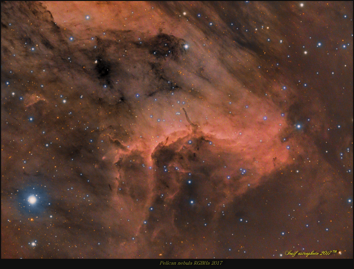

MesajTrimis: 25 Iul 2017 22:54 Download mesaj
Titlul subiectului: Nebuloasa Pelican
Nebuloasa Pelican.
Imagine realizata cu Atik314L+, filtre RGB typ 2 si Ha 12 nm , montura CGEM, refractor SkyWatcher ED 80, ghidare prin luneta Scopos ED 66 si camera Lodestar. Total timp expunere 9.3 ore. B 12 expuneri la 600 sec, G 12 expuneri la 600 sec, R 14 expuneri la 600 sec, Ha 12 nm 34 expuneri la 600 sec. Prelucrarea a fost efectuata cu PixInsight, si capturile realizate cu Sequence Generator Pro.
Dupa mult timp de la achizitia camerei Atik314L+, am postat a doua imagine realizata. Desi am multe tinte vizitate, o sa postez in functie de prelucrare. Urmeaza sa achzitionez si perechea narowband de la Astronomik, filtrele SII si OIII ambele pe 12 nm. Incepe o noua abordare la un alt nivel de achizitie a imaginilor ASTROFOTO.
Cer senin, Iosif.
 Marime fisier:  480.43 kb
 Vizualizat:  de 2885 ori
Mesaje: 1327
MesajTrimis: 26 Iul 2017 10:32 Download mesaj
Foarte reusita poza. Felicitari! Trebuie sa incerc si eu tinta asta cu Atik.
Cum se descurca SW ED80 la focalizare pe albastru? La TS am stelele putin marite, iar cand pozez cu DSLR-ul am ceva halouri la stelele mai luminoase.

MesajTrimis: 26 Iul 2017 16:28 Download mesaj
dmtr69 a scris:
Focalizarea o fac pe Luminanta, la inceputul sesiunii foto. Color nu am testat inca, dar daca am ocazia o sa verific aspectul sesizat de tine. Daca combin RGB imaginea e ok. Mersi de apreciere. Se poate si mai bine, dar adevarata provocare o sa fie la narowband.

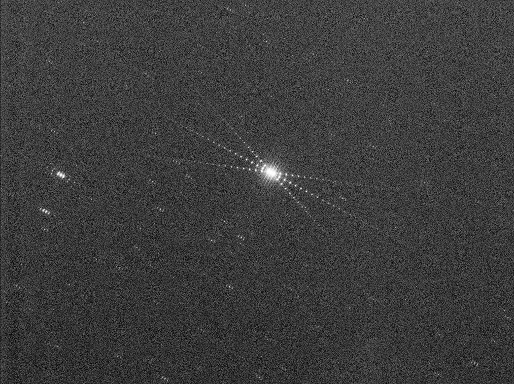

Am pus si o imagine cu functia autofocus din Sequence Generator Pro.
Cu stima Iosif.
 Marime fisier:  476.79 kb
 Vizualizat:  de 2821 ori

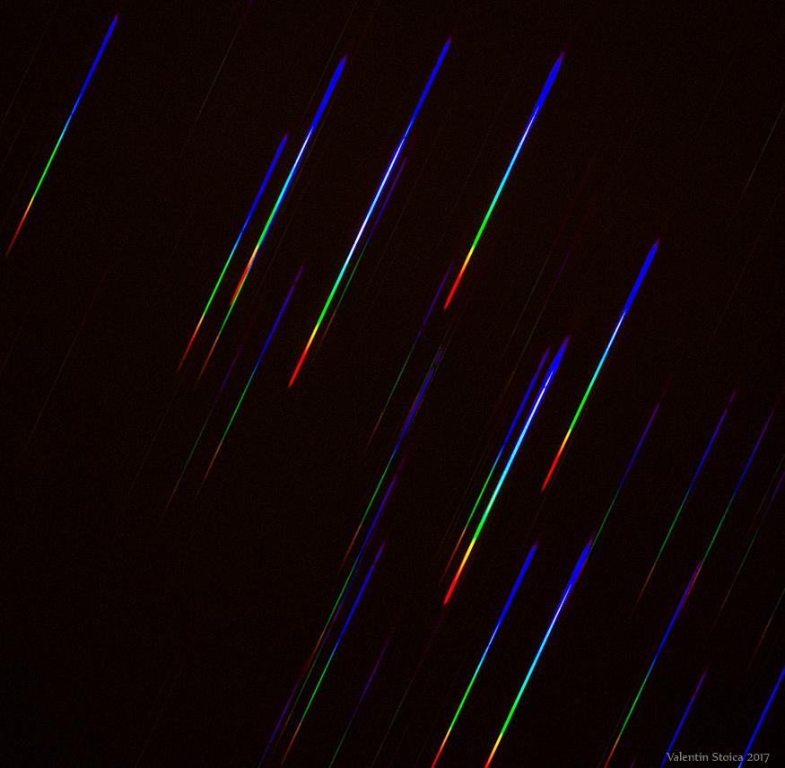

Parfocal parfocal dar si raspunsul instrumentului este diferit in functie de lungimea de unda, de ex. in imaginile mele cu spectrul prin ED 80 se vede ca e in focus doar o parte, daca schimb focusul e in focus alta parte a spectrului, diferentele sunt mici dar totusi le-am observat usor:
http://www.astronomy.ro/forum/viewtopic.ph...p;start=60
 Marime fisier:  62.25 kb
 Vizualizat:  de 2766 ori

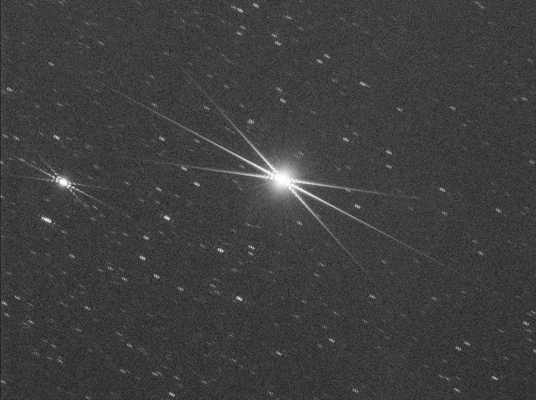

Titlul subiectului: Test focus LRGB, Ha
Am facut un test la focalizare, pe SkyWatcher ED 80 din dotare sa vad care e diferenta intre filtre pe culori la autofocus cu Sequence Generator Pro.
Am sesizat pe Verde si Albastru o usoara deplasare. Focalizarea de referinta a fost pe filtrul Luminanta si a iesit cum se vede in imagini. Am reluat focalizarea ca referinta pe Albastru si rezultatul a fost la fel, mici diferente pe Verde si Albastru. Mentionez ca trenul optic este format din Tub, Flat Field 2'' de la TS Optics, roata de filtre cu filtre Astronomik LRGB Typ 2, si Ha 12 nm toate pe 1,25 si camera Atik. Deci in perspectiva se intrevede un alt tub mai performant, si de calitate, s-au si astea mai bune poate au si ele asemenea probleme. O sa mai testez pe un Scopos ED 66, si pe un newton Astrotech 200/800 f4.
Ce pareri sunt, poate am scapat eu din vedere ceva la test, s-au trebuie facut in alt mod ?
Cer senin Iosif.

Mesaje: 1327
MesajTrimis: 03 Aug 2017 10:30 Download mesaj
Arata bine pe fiecare filtru. La mine albastrul are o diferenta de claritate. Posibil sa fie de vina si corectorul ff/fr. Am sa testez fara el.
