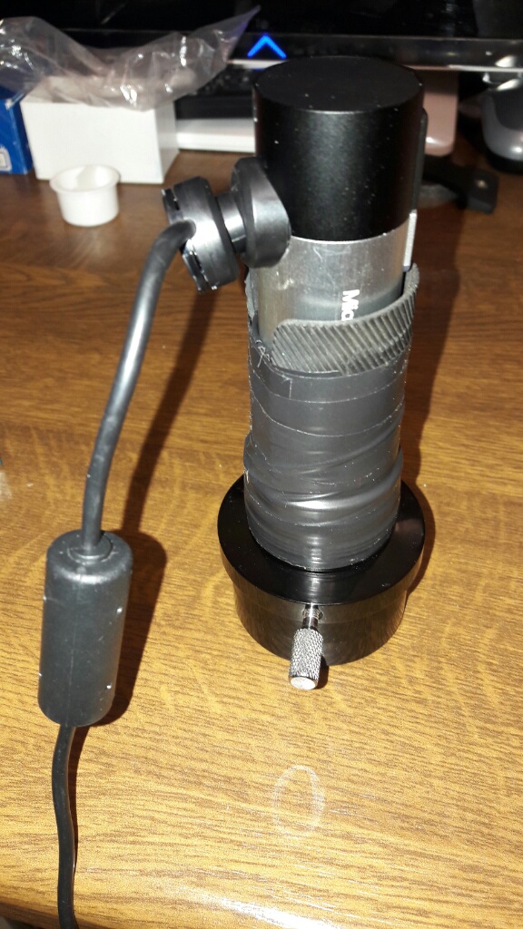

Ma roade curiozitatea sa incerc si eu sa "fotez" ceva Luceferi.
Am luat un webcam MS Lifecam HD Studio, incurajat fiind de ce am citit pe net despre utilizarea ei ptr astro, am gasit-o la un pret bun SH, asa ca urmeaza sa incerc jucaria asta. Teoretic 1920x1080@30fps ... interesant.
Din nerabdare am "manufacturat" un sist foto afocal, adica am lipit-o pe ocularul TakLE 10mm sa vad ce si cum e cu chestia asta.... asta e primul pas, urmeaza in sapt urmatoare sa modific carcasa camerei, s-o fac din aluminiu, mai aerisit, pun si un ventilator, si o sa pun un adaptor webcam->1.25" care are integrat si filtrul IR-cut . Dar asta mai tarziu.
Primul prototip:
Camera
 Marime fisier:  278.61 kb
 Vizualizat:  de 1232 ori
Camera va putea culisa intr-un tub de la o cutie de film, care va fi prins de ocular
 Marime fisier:  179.12 kb
Sistemul de culisare in tub
 Marime fisier:  164.52 kb
Camera cu tubul prins de ocular.
 Marime fisier:  230.98 kb

Sau, poti incerca asa, "pe direct"Smile iti trebuie doar un barlow ieftin si-un picior de ocular si un pic de opratie pe webcam deschis.
Daca vrei in focar, cu Tairul poti incerca un Soare sau o Luna. Nici focala si nici apertura nu prea ajuta mult la Jupiter. Am incercat cu Lifecam-ul la Jupiter dar prin C8 si a iesit aproape satisfacator - parca nu la fel de bine definita imaginea ca in SPC, dar era acceptabila. Nu mai gasesc acum sa-ti arat cum a iesit, insa ce pot spune sigur e ca era usor hazy, cu tot cu filtrul IR-cut pus.
Daca vrei afocal, posibil sa iasa un pic mai bine, depinde cat de bun e obiectivul camerei - pt filmari de zi pare in regula.
