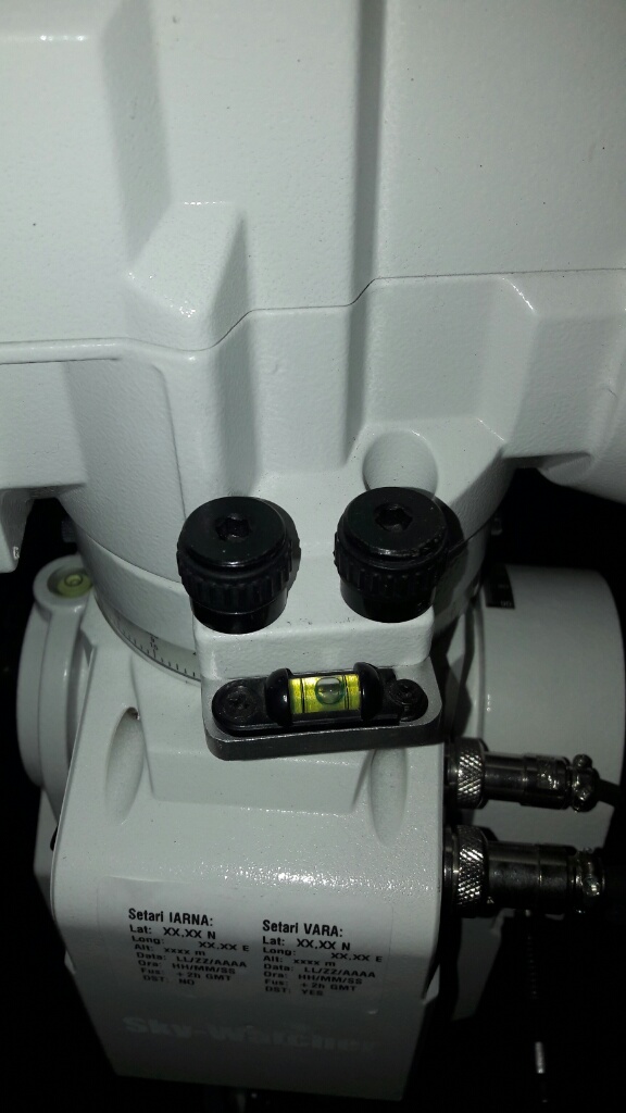

Prinderea nivelei . Aici va fi prins suportul de tableta . Ca informatie, distanta intre gauri este 27mm, filetul este M6
 Marime fisier:  132.44 kb
 Vizualizat:  de 1151 ori

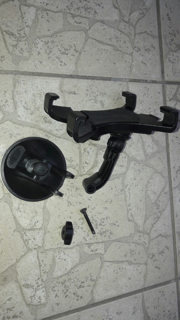

Suportul de tableta folosit (am dat jos ventuza si o inlocuiesc cu un adaptor prins de montura)
 Marime fisier:  232.82 kb

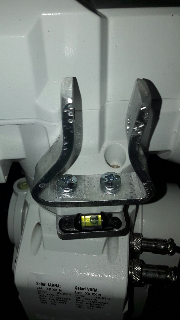

Adaptorul prins . Este facut din platbanda de aluminiu de 5mm grosime, 180x20mm dimensiuni. Urechile verticale au ~60-70mm lungime
 Marime fisier:  147.71 kb

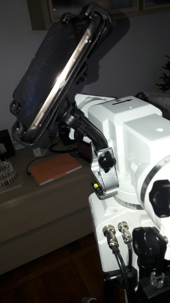

Cu tableta montata
 Marime fisier:  133.23 kb
 Vizualizat:  de 1148 ori
