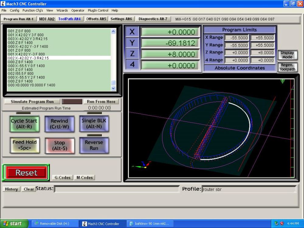

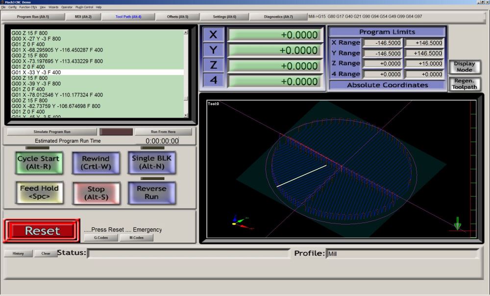

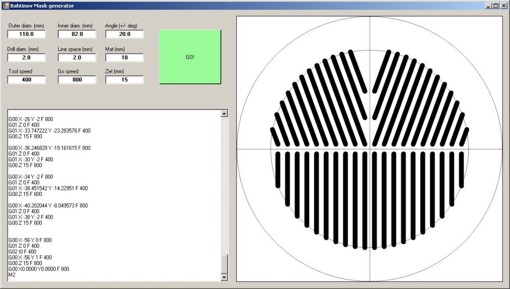

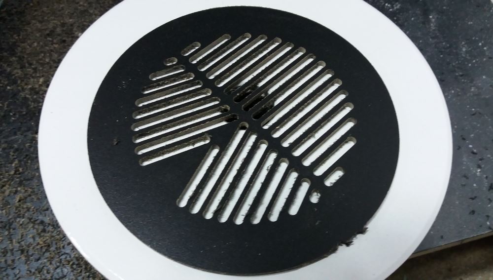

M-am tot chinuit sa generez o masca bahtinov plecand de la generatorul vectorial de pe net si generand Gcode-ul din Inkscape dar nu prea a iesit, si nici nu aveam controlul absolut. Asa ca am facut o aplicatie care sa genereze modelul impreuna cu codul pt. CNC, am testat jucaria:
Mach G-code 80mm
 Marime fisier:  104.17 kb
 Vizualizat:  de 11484 ori
Mach Gcode 270mm
 Marime fisier:  104.98 kb
"print"-ul
 Marime fisier:  79.01 kb
Testul pe stea

Felicitări! În ce limbaj ai scris aplicația?
Mesaje: 11398
MesajTrimis: 11 Apr 2017 11:15 Download mesaj
Multumesc Smile.
C#.

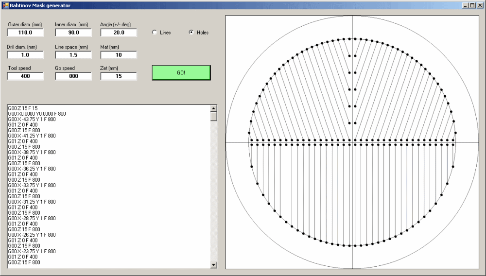

N-am rezistat tentatiei si am facut si varianta Bahtinov Designer mkII, in loc de linii am gauri si tes cu fir de ata, rezultatul mai jos:
 Marime fisier:  50 kb
 Vizualizat:  de 11154 ori
 Marime fisier:  133.16 kb
 Marime fisier:  119.25 kb

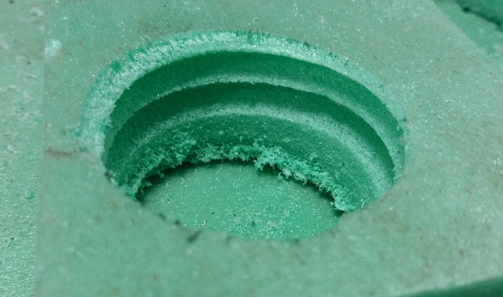

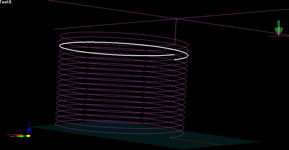

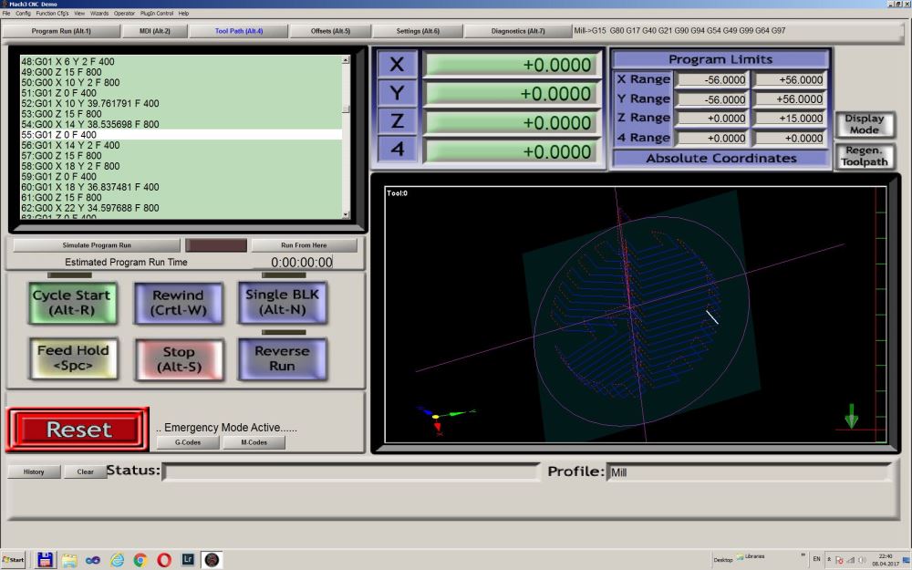

Am dibuit si mecanismul de facut filet, inca nu am freza dar am simulat si am gaurit un polistiren, pare sa fie ok. Cu asa ceva ar trebui sa rezolv si problema filetului: http://www.mills.ro/freze-cnc/freze-filetante
Filet
 Marime fisier:  80.18 kb
 Vizualizat:  de 10985 ori

Bravo! Pentru finisare poți să treci cu freza prin același loc de mai multe ori. Încearcă în lemn tare să vezi cum iese.
Dacă faci rost de freze care ar fi cel mai mic pas pe care-l poți face cu metoda asta? Ai putea face de pildă filet interior M36.4x1 într-o placă de aluminiu? Mă gândesc la o talpă de focuser de newtonian pe care să pun focuserul elicoidal tip Lacerta.
Mesaje: 11398
MesajTrimis: 04 Mai 2017 12:02 Download mesaj
Cred ca se poate orice pas, freza e ascutita la varf, intru mai mult sau mai putin cu ea in material, cu spirala mai deasa sau mai rara. Ar trebui sa ma lamuresc ce inseamna pasul transpus in mm translatie pe Z.
Mesaje: 9765
MesajTrimis: 05 Mai 2017 07:16 Download mesaj
Filetul metric e cel mai simplu deoarece în secțiune flancul este un triunghi echilateral. Dacă ai pas de 1mm atunci și înălțimea este tot de 1mm. Atenție doar la raza de la vârf și fundul șanțului, toleranțele sunt strânse dacă nu vrei să ai jocuri prea mari sau să nu intre. N-o să-ți iasă din prima, așadar va trebui să poți testa cu o piesă conjugată pe post de calibru.
Ce se poate întâmpla este să nu poți obține pasul exact și atunci se înfiletează doar puțin, 2-3 spire după care se gripează. S-a întâmplat și la strung să nu aibă pasul exact necesar ci unul foarte apropiat, de ex. în loc de 0.6 am folosit 0.625 (filetul de filtre pe 1.25") și în acest caz a mers, lungimea fiind mică. Bănui că ai o leră pentru filete?
O altă problemă care poate apărea ar fi ca din cauza elasticității mașinii și a micro-pașilor motoarelor elicoida să nu fie o curbă perfectă ci formată din segmente mici de dreaptă. Asta s-ar putea rezolva prin șlefuirea ulterioară cu abraziv fin cu o piesă conjugată (de sacrificiu).

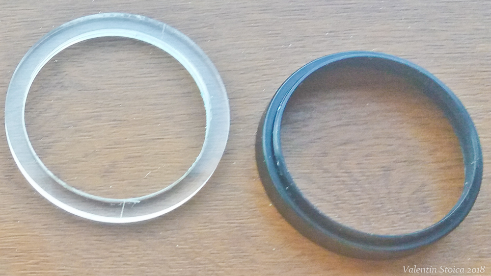

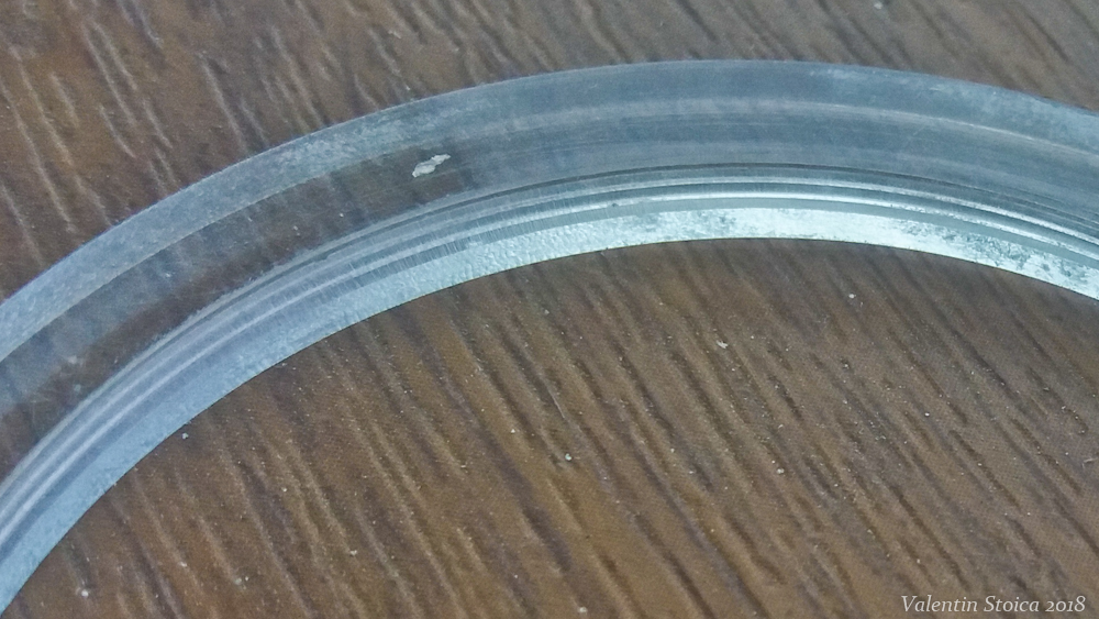

Am reusit in sfarsit sa ma ocup si de filete, pana la urma nu e greu cat timp fac calculul corect si nu rup frezele Smile
Intre timp gasisem o scula interesanta de masurat filete, merge ca unsa. Am facut un adaptor pt. un filet de ocular. Deocamdata am incercat in acril dar ar trebui sa mearga si in aluminiu, urmeaza sa testez.
 Marime fisier:  406.13 kb
 Vizualizat:  de 9441 ori
 Marime fisier:  404.59 kb
 Marime fisier:  441.39 kb
