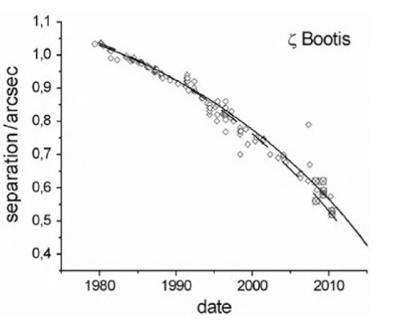

Am gasit graficul de mai jos in cartea "Observing and Measuring Visual Double Stars", editata de R. W. Argyle din care se pare ca in 2011 separatia a fost cam de 0.55", asa cum a gasit si FlorinC.
Iar cautarea dupa informatia lui FlorinC mi-a dat link-ul http://stelledoppie.goaction.it/index2.php?iddoppia=60528 unde cred ca este o descriere completa.

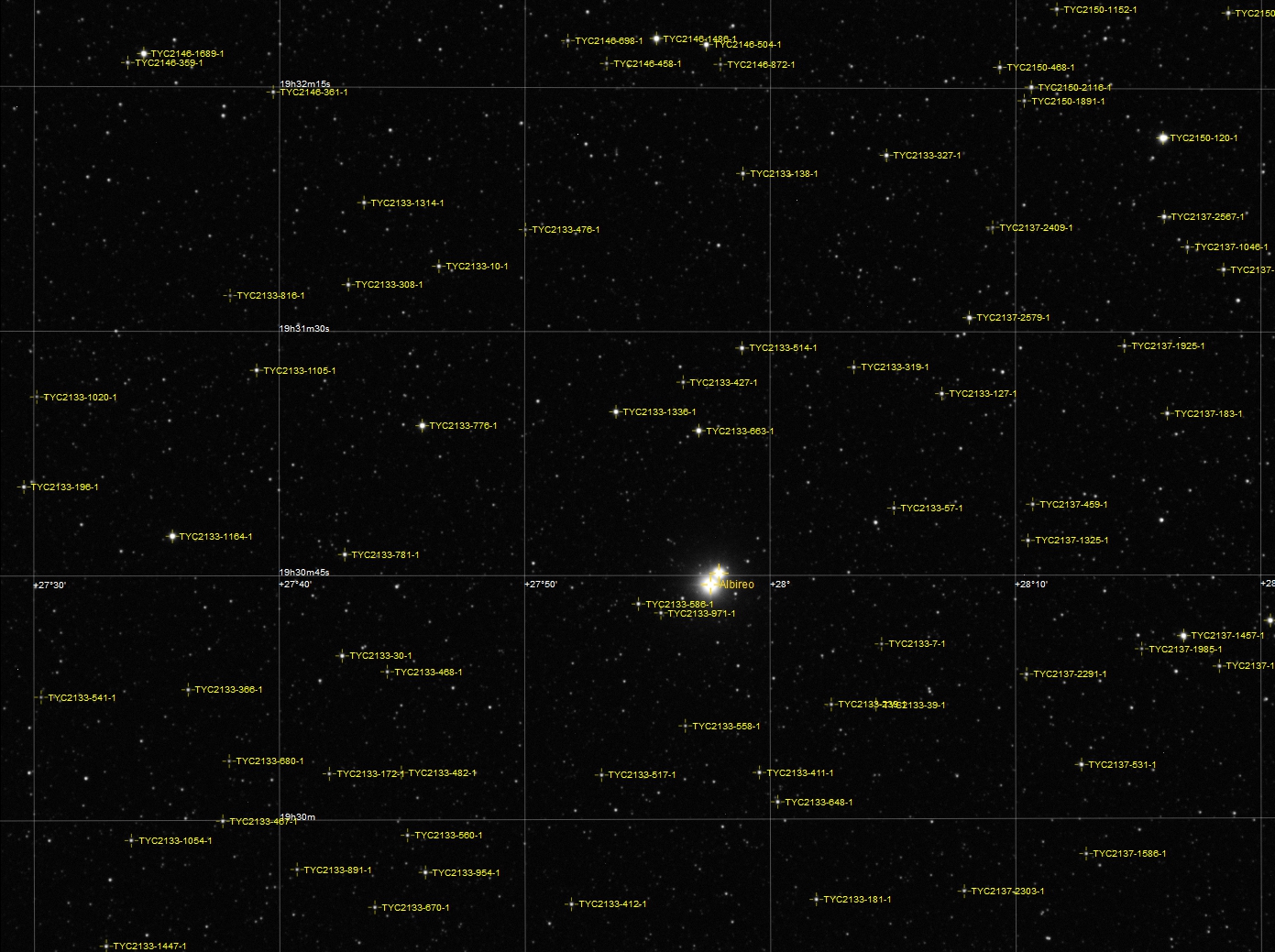

Am un Meade LightBridge de 300 mm, oculare mai mici am 2 pe 1,25, 3,2mm UWA-58, si ultra wide 6 mm, barlow GSO 3 element 5x. Intreb daca pot sa fac observatii, sau sa fac alte configuratii.
Am pus o captura cu informatiile pe care le da acum Stelarium, si un link catre Wikipedia cu ceva informatii, poate ajuta.
