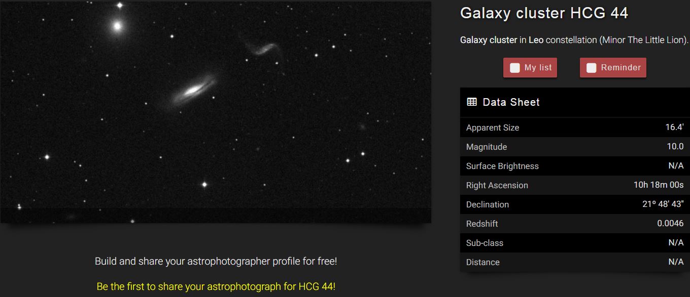

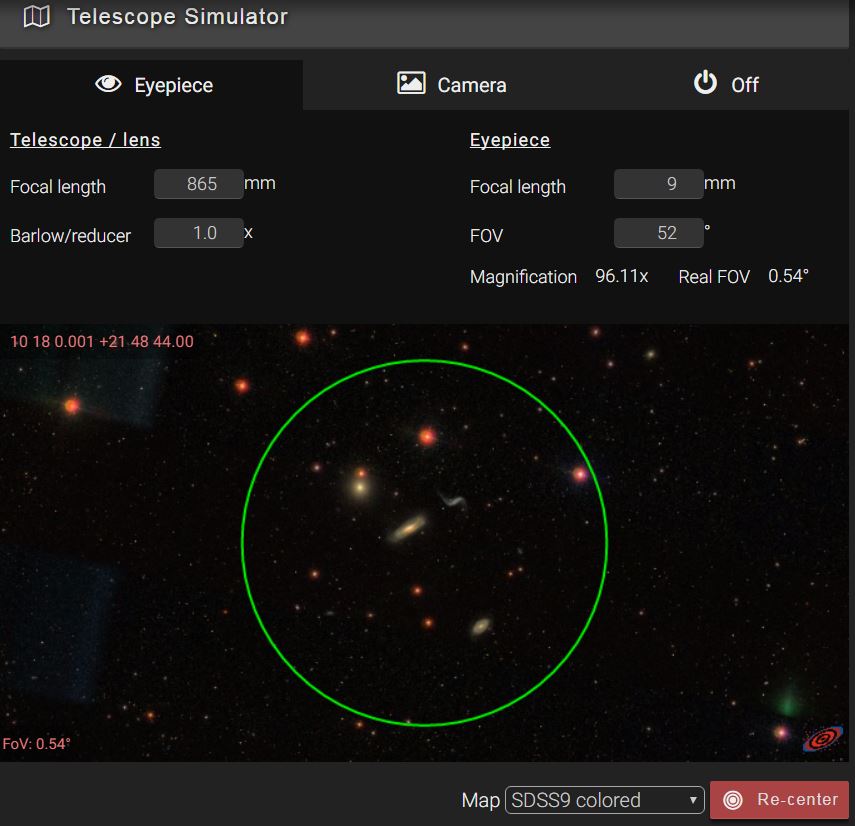

Azi am primit lista pe luna asta de la ''DSO Browser''.
Unul dintre obiectele recomandate mi-a atras atentia.
Este un roi de galaxii din Leul ,numit HCG 44 , atasez datele.
Se afla la mijloc, intre Algieba si Zeta Leonis.
A observat cineva acest roi de galaxii?

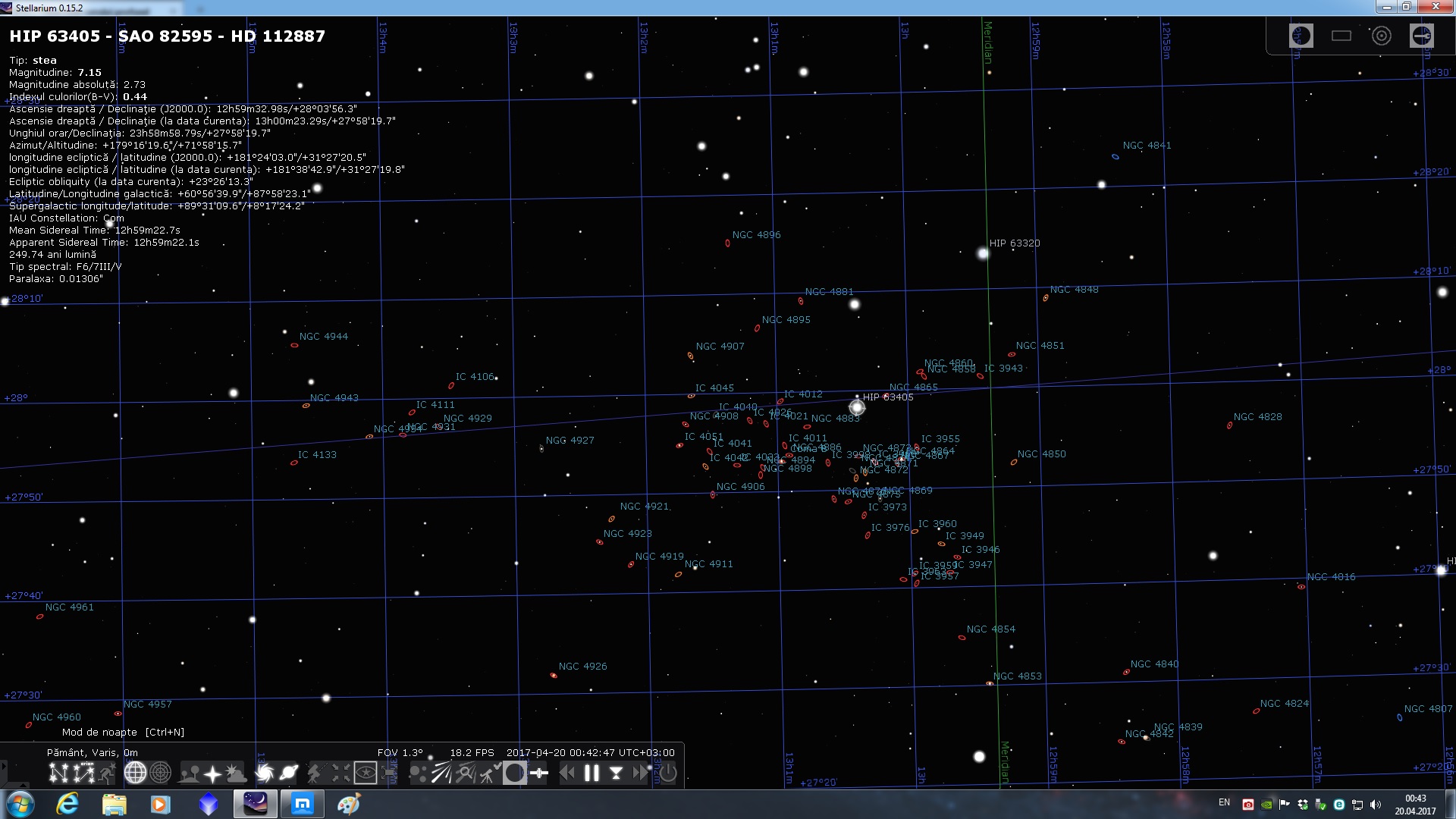

Roiul de galaxii din Leul ,numit HCG 44, e o tinta interesanta si promit ca cu prima ocazie cand e senin o sa-l vizitez, am pus si un screen shot din Stelarium.
Am vizitat cu doua seri in urma un grup foarte compact de galaxii, la care am facut o expunere de 1800 sec si nu a iesit bine prea mare expunerea si montura am descoperit ca are putin dara la stele, dar o sa fac cateva expuneri de 10 minute si sa le stachez sa vad ce iese, si eventual daca vrea sa-i fac si plate solve sa identifice PixInsight automat fiecare galaxie.

Da, sa stii, Mircea, ca imi amintesc bine de acel grup, de anul trecut cand l-am observat, am pomenit de el chiar si in ianuarie, cred.
In doua zile consecutive am observat acest grup, pt. ca de prima data mi-am scris doar doua dintre ele. Cred ca sunt 3187 si 89 erau cele doua, acelea se vedeau cu viziune directa, cred, in 8dob. Dupa aceea mi-a spus cineva pe forumul international ca am dat peste HCG 44, si mai sunt acolo galaxii, si atunci am mai conspectat celelalte doua. Mi-au trebuit trucurile si viziune periferica, dar le-am vazut. In afara de Messiere, acest grup a fost cel mai fain lucru din Leo, pt. ca erau asa multe galaxii intr-un loc. Totusi, cu mai putin de 8dob nu cred ca se va vedea mult... poate aia mare, principala. Dar incercati, asa mi se spune si mie. Smile Nu imi amintesc asa bine dupa un an intreg.

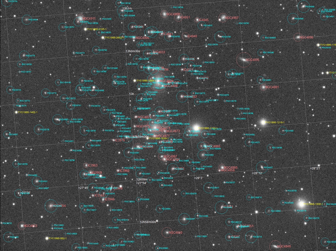

Asa dupa cum am promis am facut cateva capturi, 5 la numar, cu expunere de 300 sec bin 1x1 -5 grade, dar am avut ghinion pentru-ca Enel a binevoit sa-mi ia energia electrica, si tot sa dus de rapa. Voiam sa iau mai multe cadre macar o ora, doua, dar o sa mai revin la tinta respectiva. E un grup foarte compact de galaxii, de o frumusete aparte, si am pus o imagine cu captura si una cu annotarile la fiecare obiect din imagine. Imaginea e realizata cu SkyWatcher ED 80, camera Atik 314 L+, ghidare cu Scopos ED 66 si Lodestar, pe montura CGEM. Ambele imagini au fost prelucrate cu PixInsight.
Cer senin si succes Iosif.

@ Iosif: nu inteleg bine, adica prima poza ai facut-o tu, si a doua, cu denumirile, e de pe un program gen Stellarium? Arata chiar la fel... Explica, te rog, mai multe detalii, ce apertura folosesti? Le faci cu motoras gen GoTo, pt expunere lunga? Care poza e a ta? Adica che, cum, cand? Smile Adauga si descrieri despre ce faci si la ce trebuie sa ne uitam. Bineinteles, daca ai timpul si rabdarea.
