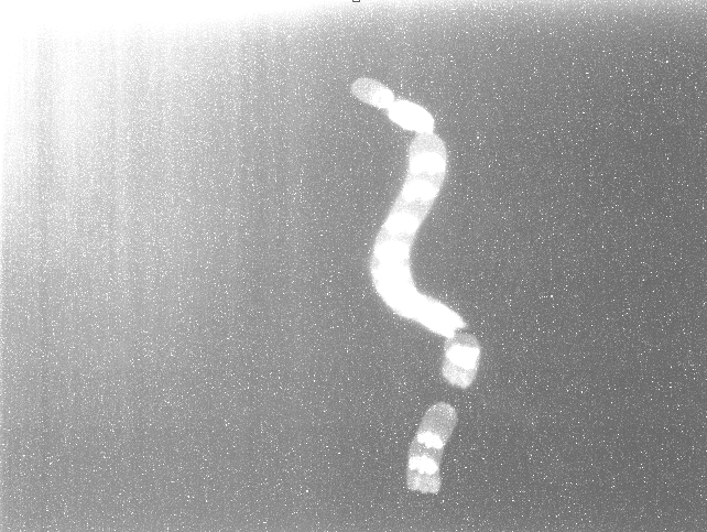

Hai ca am prins-o, stiam ca e o problema dar acum am si filmul: deci pornesc montura cu tracking EQ, restul optiunilor le las cum e in handcontroller, si totusi dupa ce pornestre trakingul si reglez pozitia din butoane face ce face si iese ca in gif-urile de mai jos, primul e cu expunere de 30sec, al doilea cu 60sec, montura descrie o curba dubioasa dupa care pleaca in zigzag. Nu ma gandesc la nici o situatia in care s-ar putea comporta in acest fel, nici faptul ca o alimentez din 12V 2A, cu un cablu cam lung, nici ca setez eu ceva gresit din handcontroler, nici ca are joc sau trage intr-o parte, nici ca n-am citit manualul. Ma gandesc doar ca poate face traking ca si cum ar fi in configuratia AZ, ca in rest nu are motiv sa actioneze ambele motoare.
Focala e 600mm.

aia 12V cu cablu lung, si 2A, posibil sa fie prea "subtire" ptr ce are nevoie montura (vezi capitolul 4.4 din manualul monturii) , dar asta doar in timpul slew-ing-ului, nu la tracking.
Vezi sa nu ai PEC/PAE activate, Cone Correction active dar ne calibrate... d'astea.

Pare a fi tracking sinusoidal. Laughing
Cam ce marime unghiulara are un segment de 60s ?

Campul e de aprox. 0.5grade, ce se vede acolo e zona luminoasa din Orion.

Incearca sa dezactivezi encoderele secundare de pozitie si sa dezactivezi orice inseamna PEC sau corectie de CONE/NP. Incearca deasemenea sa balansezi bine pe DEC/RA si sa nu traga vreun cablu. Dupa cum pare miscarea e pe ambele axe.

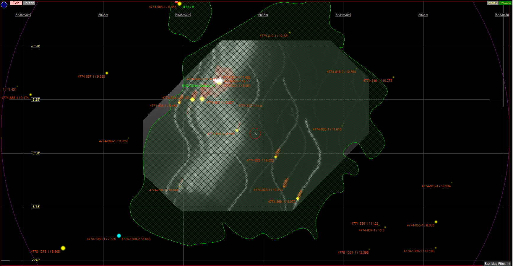

Am mapat imaginea pe cateva stele din zona (coordonate ecuatoriale).
Pare a fi drift pe DEC si periodic error (indus sau real) pe RA.
Segmentele sunt intre 40-50 arcsec (in mede 45).

MesajTrimis: 09 Mar 2017 02:52 Download mesaj
AZEQ5 are 135 de dinti la roata melcata pe RA.
O zi siderala are in medie 86164 de secunde (de timp).
O rotatie a melcului se face cu o perioada de 86164/135 ~ 638 s, adica 10 min 38 s.
Ondulatia din imagine pe RA se reia tot la 10-11 segmente de cate 1 minut (de timp).
Ring a bell ? Wink
Deviatia ("drift") pe DEC apare si cand alinierea polara nu este prea precisa, mai ales in zona ecuatoriala pe unde se plimba Orion.

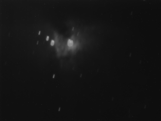

Setup:
Tracking - EQ, Sideral rate
Auxiliary Encoder - Disabled
Utility Func:
PAE - clear PAE data
PEC tainig - nu i-am dat nimic
Am scos handcontrolerul si am pus direct din PC, USB, EQMOD, la fel face. In afara ca-i oval melcul (ceea ce nici numa gandesc sa fie asa), nu prea am explicatie.
Tracking oprit, expunere 10 sec
 Marime fisier:  87.43 kb
 Vizualizat:  de 1342 ori
Traking EQ pornit, 20x60sec expunere
 Marime fisier:  272.96 kb
Mesaje: 7206
MesajTrimis: 25 Mar 2017 15:01 Download mesaj
Pare a fi o sinusoida de 200arcsec amplitudine, sa-i dau cu PEC, sau iau melcul la ciocane sa il indrept, autoguiding, in service cu ea? Parca totusi EQ5-ul de-l am nu are pic de eroare, lucru nefiresc tinand cont ca a costat o fractiune de pret.
