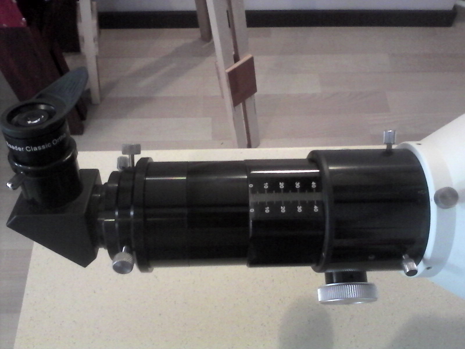

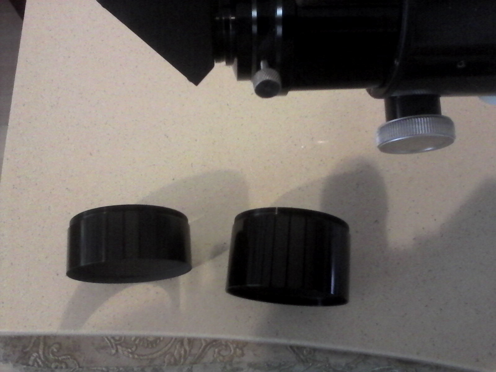

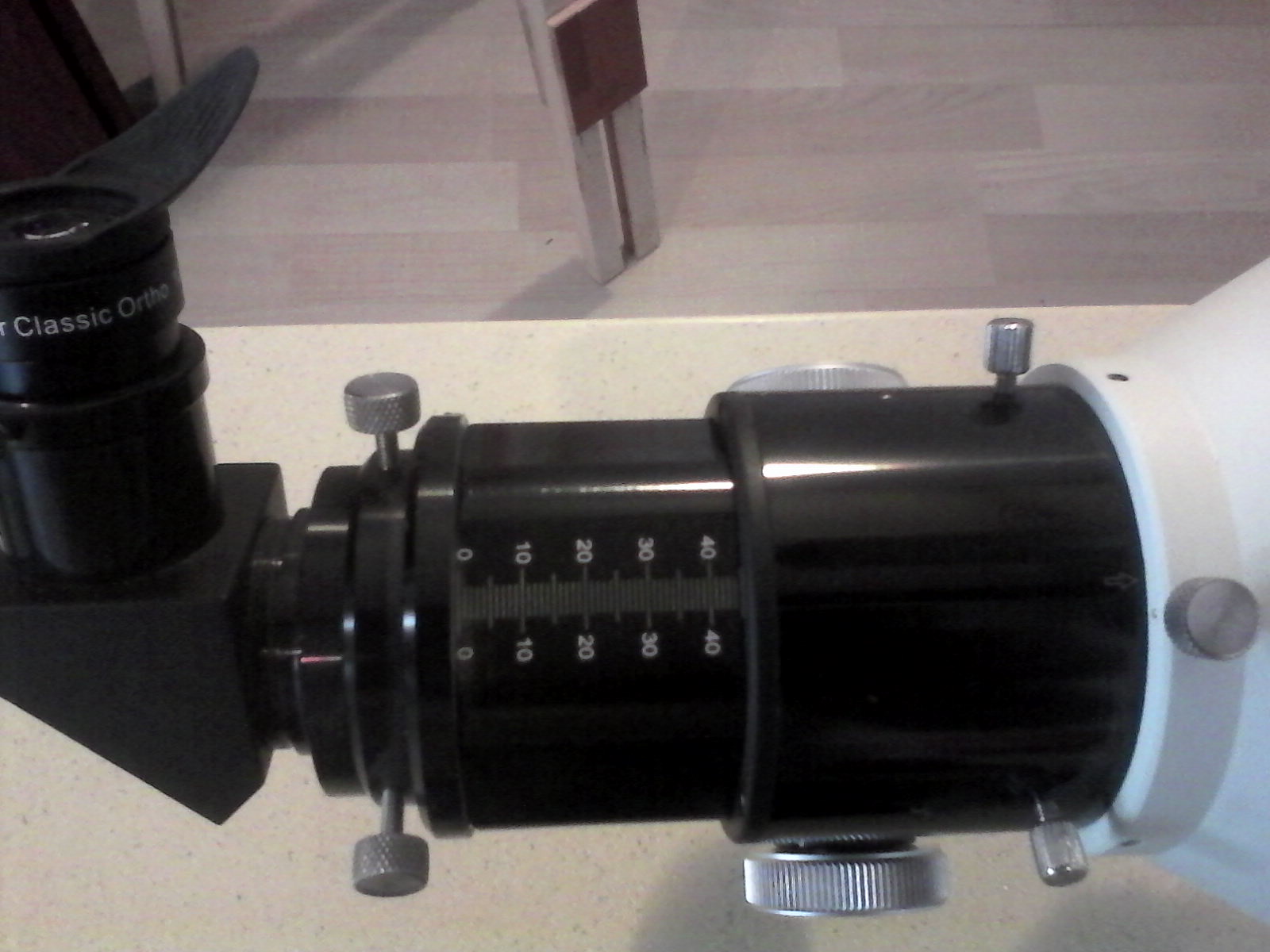

Mulțumesc pentru interesul acordat față de problema pe care-o întâmpin, aseară am ieșit din nou și în dimineața asta, pentru a mai verifica o data, si a scrie cele văzute .
Ulterior am citit mesajele de pe forum și am decis sa caut cele două inele care au venit împreună cu telescopul și singura foaie cu instrucțiuni.
Studiind mai bine poza de pe foaie am înțeles ce se pot monta și cele două inele pe care le-am pus deja. Din textul respectiv nu prea am înțeles mare lucru poate pentru că sunt termeni pe care nu îi cunosc.
Acum daca ar fi să povestesc cum a fost aseară și dimineața ar fi cam așa fără oglinda nu se vede decât un punct alb foarte mare. În seara aceasta daca am parte de cer senin am să ies pentru a verifica daca cele două inele își fac treaba.
Am să pun și pozele pe care le-am.

Le pun pe rand

Inca una.

Și ultima montate.

Ca idee: un punct luminos/stea se vede punctiform si stralucitor cand e in focus. Cu cat te departezi de focus, intr-un sens sau in celalalt, cu atat devine mai mare si mai difuz.
Deci monteaza cumva ocularul si vezi in ce directie descreste pata de lumina prin rotirea focusului. Daca prin rotire creste atunci roteste invers. Daca prin rotire nu ajungi in focus inseamna ca mai trebuie sa scoti sau sa pui prelungitoare.
Ca sa nu bajbai noaptea dupa stele poti incerca pe timp de zi pe un obiect departat, ex 1km.

Am reușit aseară după două zile de ceață să ies cu telescopul cu cele două inele montate. Ulterior am demontat pe cel mic pentru că, nu se focaliza de nici un fel. Daca as fi discutat aici de la început problema era mai bine, pentru că nu înțelegeam de ce imaginile cu Venus și Jupiter nu le focalizam Iar acum este foarte bine, din păcate dimineața m-am trezit cu gândul să mă uit la Jupiter dar din nou ceață. Acum caut pe net un ocular de 6 mm poate încet încet să măresc recuzita. Mulțumesc încă o data si as mai adăuga o întrebare cere este diferența de percepție dintre un orthoscopic și un super plossl
