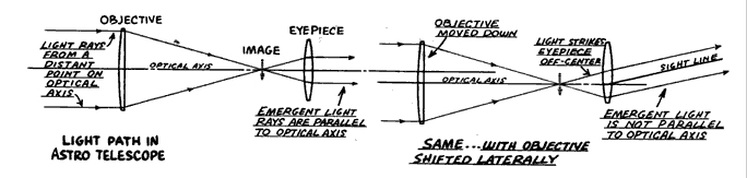

zoth a scris:
Din pacate, mai toata lumea care constata o decolimare a binoclului se "infinge" direct in prisme fara sa analizeze cauza reala. Vom vedea ca acest lucru nu e deloc "sanatos" si nici nu duce la rezultate foarte bune.
Trebuie sa spun ca de cele mai multe ori nu doar pozitia prismelor este vinovata de aceasta situatie, ci in egala masura pozitia obiectivelor fata de axa optica poate genera acest defect. Imagine concludenta pentru aceasta situatie in imagine:
As mai adauga si pozitia ocularelor ... alea aliniate si centrate cu plastic.
Apropo, daca faci aceasta corectie din prisme (prin deviere laterala care strica perpendicularitatea) induci astigmatism. In plus, axa optica nu va mai coincide cu directia de culisare a ocularelor si asa zisa colimare nu se va mai pastra la schimbarea focusului. Mai are rost sa spun ce se intampla daca ai jocuri si flexuri intre corp si oculare ?
Imaginea care v-a nedumerit, aia cu ocularul apasat cu degetul, este dintr-o carte numita "Binocular Astronomy" scrisa de Stephen Tonkin (editura Springer).

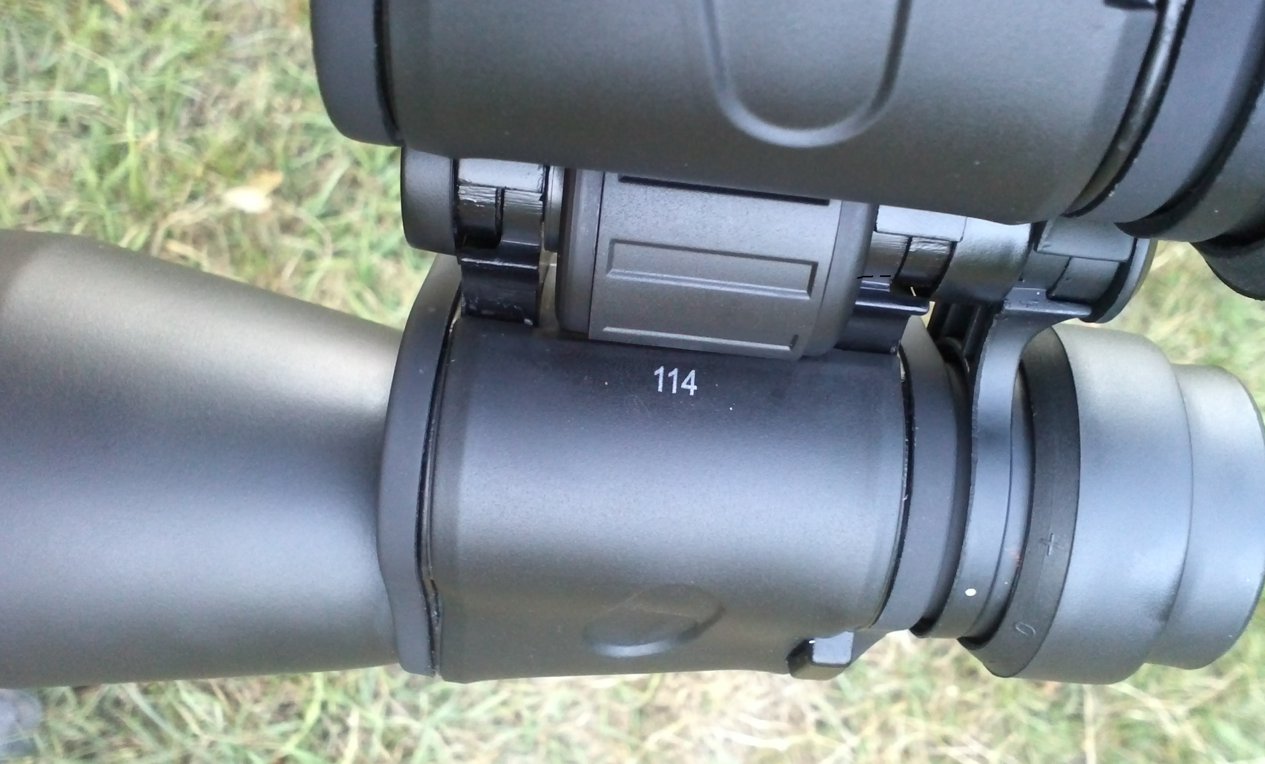

Imi poate spune si mie cineva ce reprezinta numarul asta?

Sunt marcajele fabricantului. LA modelele mai vechi este scris 112. La varanta marcata Meade acolo scris Made in China. Nimic de speriat , nimic de luat in seama.

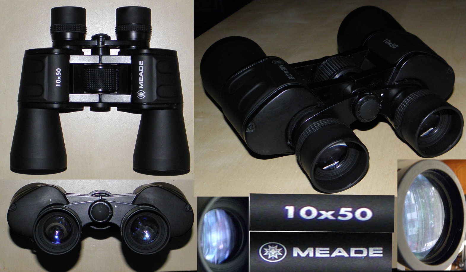

Meade 10x50 (versiunea BaK4)
Iata ca si la vecinul mai mult sau mai putin exportat in USA, apare un BaK4. In mod clar mergem cu gandul la Bresser 10x50 BaK4 , ceea ce este corect. Mai exact versiunea mai reusita V2. Practic identice ca optica si antireflex. Identic ca performante. Mecanic pare ceva mai robust, integral metalic si cu eye-shields dintr-o bucata oarecum similare cu versiunea TS 10x50 LE. Personal imi plac mai mult acest tip de eyeshields in locul celor culisante prin rotire (destul de fragile si chiar incomode).
Un binoclu identic cu V2, deci nu mai insist, decat recomandand-ul cu caldura atat terestru cat si astro.
Meade 10x50 BaK4 - un model reusit.
