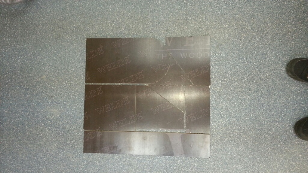

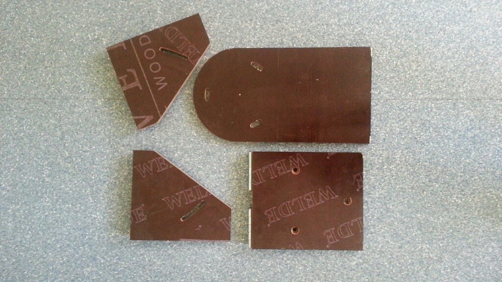

Am finalizat pana ecuatoriala, care de la gand pana la fapta a durat peste 1 an. In principal doresc sa o folosesc la observatii, dar imi pun mari sperante si la astrofoto cu SC8 (cu reducator sau poate chiar fara!!!). Practic lucrul a durat 1 saptamana, cu tot cu procurarea materialelor, lucrand nu mai mult de 2 ore pe zi.
Pt constructie am folosit placaj multistrat Welde de 15mm, iar toate taieturile le-am lacuit. Fara intentia de a face reclama, Hornbach este singurul magazin care vinde placaj debitat la dimensiunea dorita, chiar daca placa folosita am gasit-o la buncarul de resturi cu o reducere de 50% (am dat 10 lei in loc de 20 lei daca taiam din placa noua!!!), dar s-a potrivit la dimensiunile dorite. Celelalte accesorii (balamale, intinzator, suruburi, etc) le-am luat, in consecinta tot de la ei.

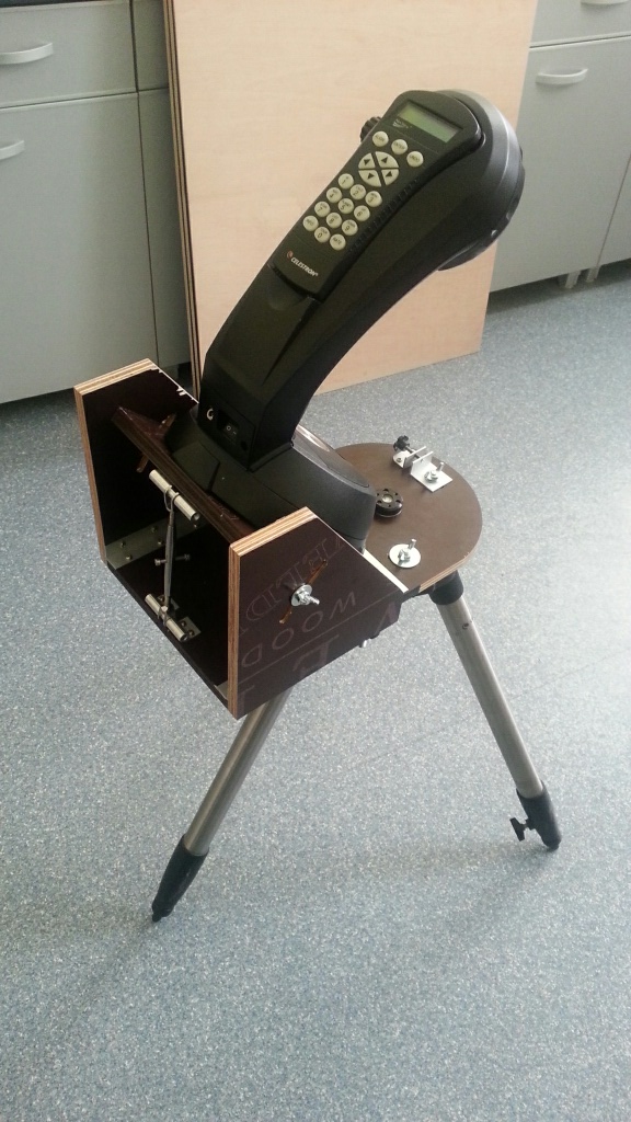

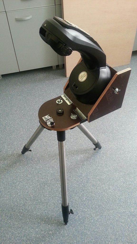

Centrul de greutate (cu tot cu tub si accesorii), la 45grd, pica exact pe centrul trepiedului, dar am constatat ca se deplaseaza cu maxim 15-20 mm inainte si inapoi cand reglez altitudinea. Aceasta se poate regla intre 35 – 55 grd, iar pe azimut am posibilitatea de reglaj de 20 grd.
In pofida temerilor ca ar fi complicat de construit, acum dupa ce e finalizata, pot spune ca este foarte simplu si ii incurajez pe toti doritorii sa nu ezite sa-si construiasca asa ceva. Din ce am citit despre pana ecuatoriala, pare a fi un accesoriu foarte util, indicata si pt astrofoto. Nu am ganduri de autoguide, pt ca evit laptopul pe camp, de aceea voi vedea ce timpi de expunere pot utiliza doar cu tracking.
As fi bucuros sa ofer detalii pt eventualii doritori!

Bravo! Sunt curios, cum faci punerea Ón pol?

Aliniere polara?! Ha!!!! Nicio problema, sau parafrazand o replica celebra, “Un fleac (m-au ciuruit)”. Serios vorbind, exista in softul Nexstar o rutina de aliniere polara, atuci cand folosesti pana, dar despre care am citit si pro si contra. Oricum eu personal n-am facut niciodata o aliniere, nici macar cu monturi EQ standard. Dar, pt asta exista iesiri la camp, cu prietenii…
