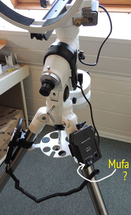

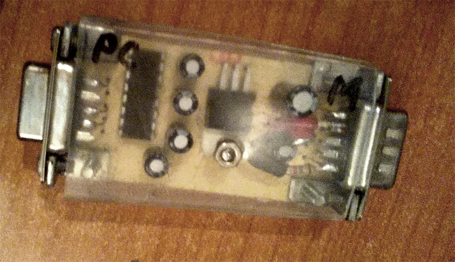

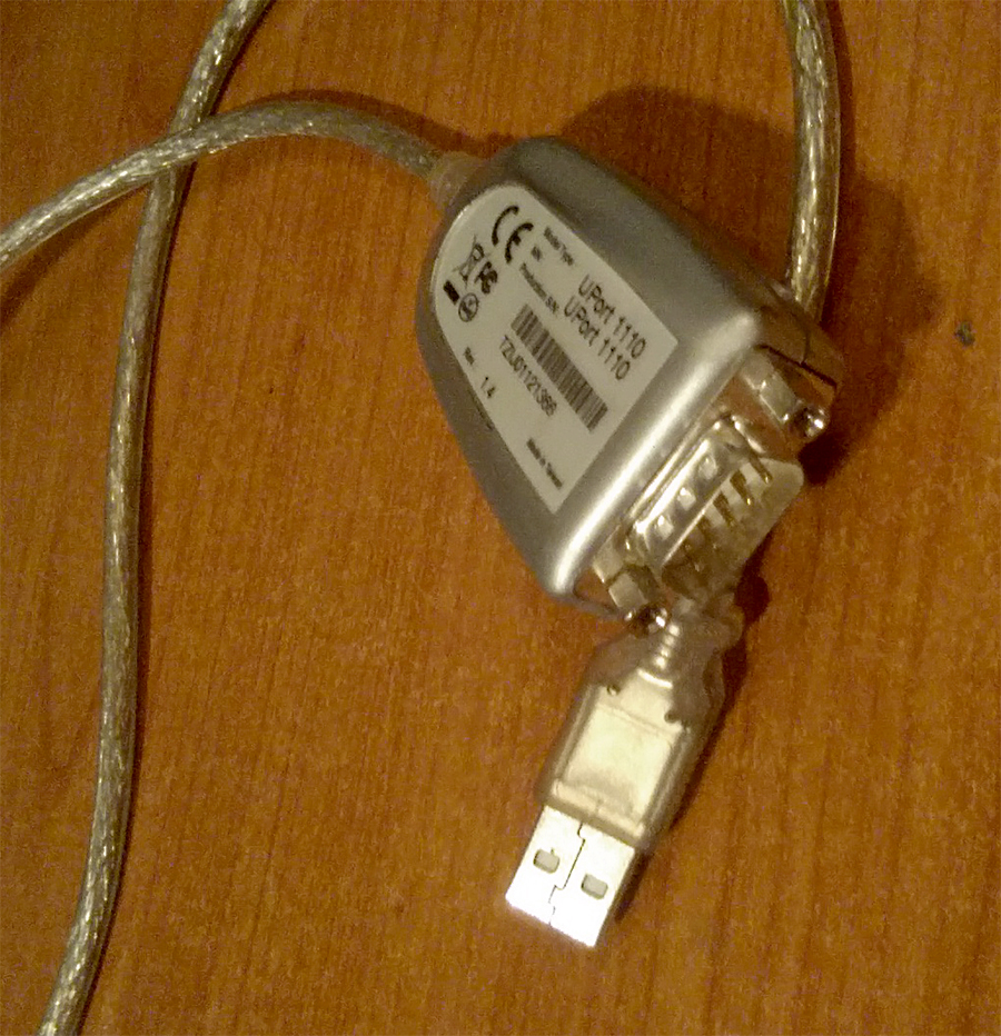

Va rog, am nevoie de putin ajutor.
Pur si simplu nu mai gasesc telecomanda SynScan de la montura EQ5 GoTo, nu stiu unde am ratacit-o si pe deasupra mai e si destul de scumpa pentru a fi pierduta... asta e, my fault.
Detin un montaj EQDIR cumparat de la domnul Emil si as dori sa il intrebuintez.
Am citit de aici tot, insa nu am inteles cum fac legaturile catre mufa monturii, de la mufa seriala a EQMOD-ului, cum sa leg tot sa comunice fara probleme si fara sa stric ceva.
http://eq-mod.sourceforge.net/reqindex.html
Am scos de pe net: Stellarium, StellariumScope, EQAscom, ASCOM Platform.
Atasez si niste poze, poate va e de folos cu ce am la momentul actual.
Orice detaliu, sfat este binevenit.
Va doresc o saptamana cu liniste in suflet !

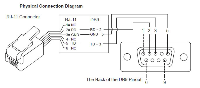

MesajTrimis: 28 Aug 2016 23:04 Download mesaj
Eu am gasit schema aceasta, de aceea am facut acele conexiuni din ultima poza.

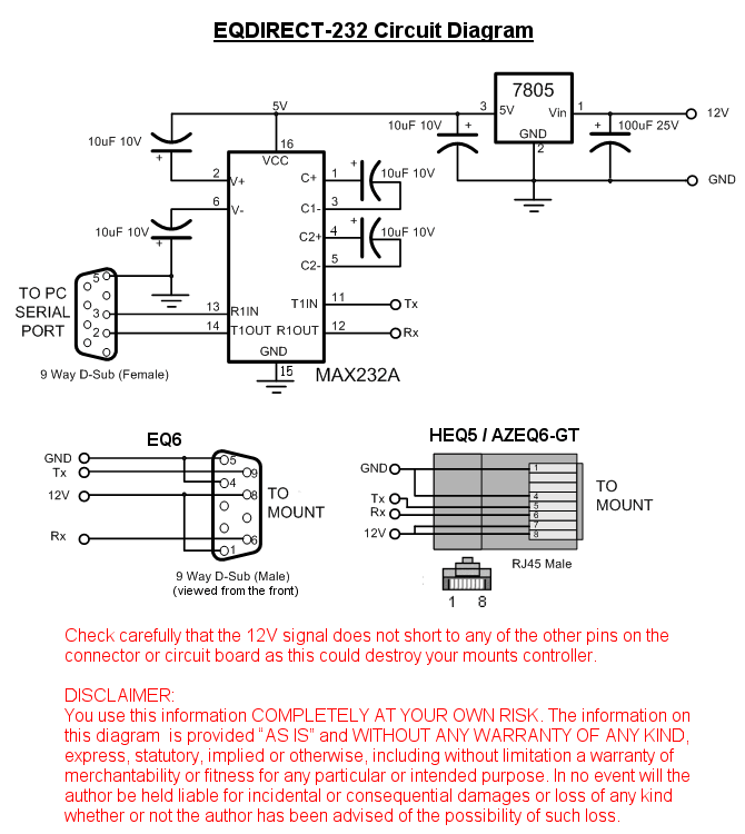

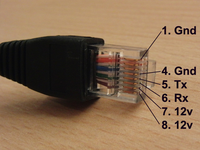

Vezi ca ala-i alt fel de cablu si poti sa-ti prajesti instalatia. Cablul de la EQDIR se conecteaza la mufa (RJ45-8pini-cablu de retea) unde ar fi legata "telecomanda" (unde scrie "Hand Controller").
Schema electronica e cam asa: http://eq-mod.sourceforge.net/eqdirect2.htm
(pe EQDIR ai mufa pentru EQ6, tie iti trebuie HEQ5/AZEQ6-GT)
Ca sa fii mai sigur cum sunt conexiunile pe acel EQDIR (mufa DE-9 inspre montura) ar trebui sa-l intrebi pe cine l-a facut ("emilf" parca), eventual sa-ti faca el un cablu.
http://www.astronomy.ro/forum/viewtopic.php?p=105365
Mare grija si succes ! Wink

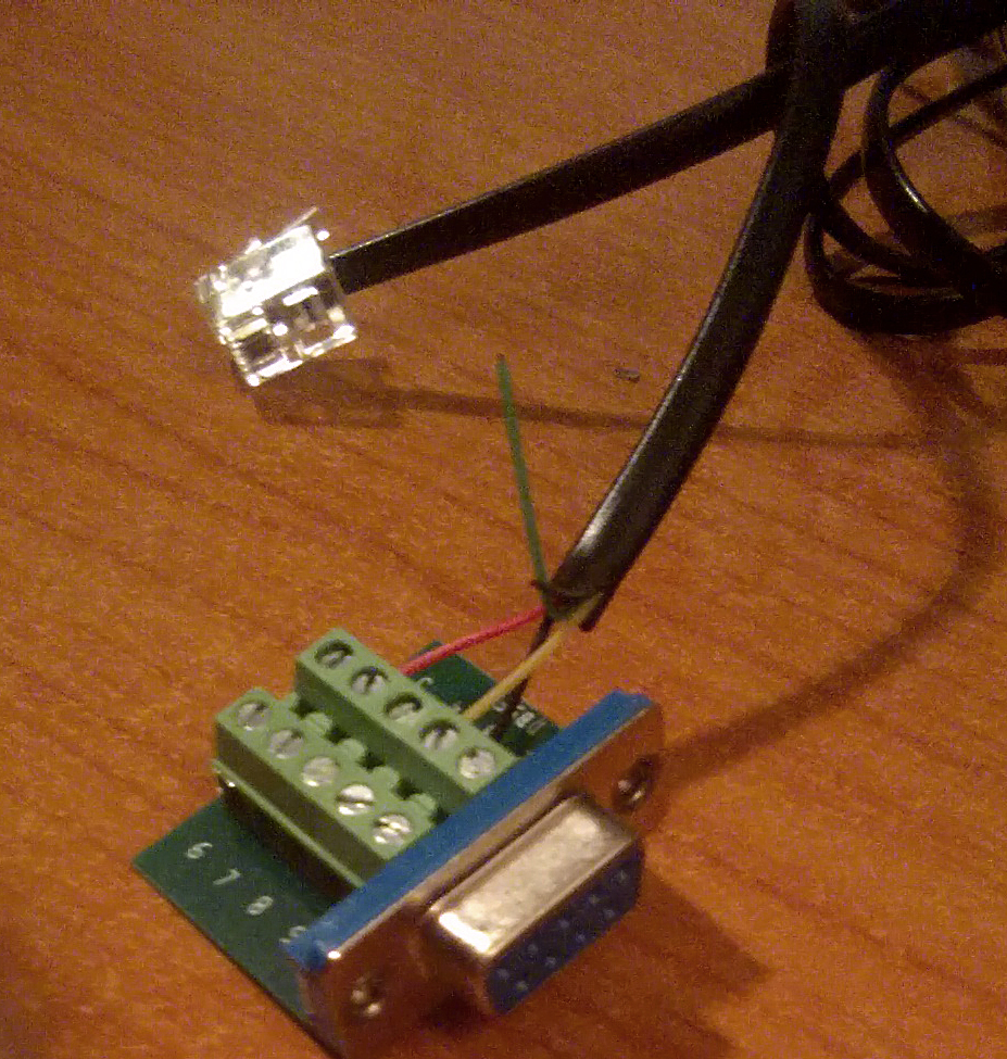

Multumesc mult pentru raspuns.
Am sa iau un cablu de retea, o sa il tai si o sa-l mufez la mufa EQdir-ului, bineinteles ajutat de un multimetru.
