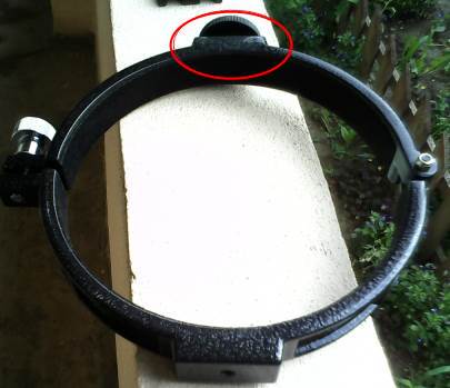

Am nevoie de un ajutor mic in legatura cu montarea unui ota 130/900 newton pe o sina vixen de 21 cm, pe un Eq5 cumparat astazi nou, si ma intrebam cum vine montat pe sina deoarece la sina vixen are doua suruburi tip hexagon intro parte si in alta si doua gauri in mijloc apropiate si numi pot da seama cum, sunt incepator, incacu o montura eq va rog sa ma intelegeti...multumesc Surprised

Folosești numai 2 șuruburi și cele 2 găuri de la capetele șinei Vixen.

Iti trebuie doua suruburi suplimentare, e un filet mai special, adica cu pas mai rar (nu stiu exact specificatia). Acele suruburi care sunt deja sunt bune ca sa fixeze si sa nu joace inelul. Ar trebui sa arate ca aici: http://www.365astronomy.com/images/P/FVDR1...-Rings.jpg

O sa incerc, sper sa mearga desi suruburile hexagon mi se par cam scurte pentru sina vixen ca sa poate prinde si inelul si sina ..

Despre ce suruburi vorbesti?
In partea cealalta ce ai, nu e cumva un surub? Cred ca merge sa prinzi sina si inelul cu el. Dar iti trebuie doua astfel de suruburi, cate unul pentru fiecare inel.
Ai grija ca filetul sa prinda 3-4 spire in inel, e din Al si nu e foarte rezistent, sa nu fortezi si sa iasa sa iti cada tubul de pe montura.

Șuruburile alea sunt la fel ca cele foto de 1/4" (sistem imperial). Dar poți foarte bine să le înlocuiești cu două șuruburi mai mici care trec prin găuri, M5 imbus, mai rezistente decât cele normale, cu șaibe și piulițe la capăt.

Am adaptat 2 suruburi de 6 in sina vixen in ambele parti si tine vad ... este bine cum am procedat?

Nu imi dau seama, in sina nu e problema sa adaptezi orice surub, nu are filet, e doar o gaura, dar in inel cum ai conectat suruburile? Pune o poza.

M6 n-ar trebui să intre în găuri filetate cu 1/4", se poate strica filetul.
