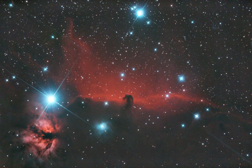

iata si niste poze cu rezultate obtinute
cer natural inainte de modificarea unui 1100D, multe fire de praf vizibile pe poze si gogosi rozalii de la filtrul baader prins stramb
 Marime fisier:  395.97 kb
 Vizualizat:  de 9061 ori
test cu stea artificiala dupa curatare si indreptarea filtrelor care generau gogosi la stele
 Marime fisier:  530.85 kb
praful existent pe senzor la prima desfacere
 Marime fisier:  161.18 kb
poza cu camera dupa curatare si remedierea pozitiei filtrelor, 16x300s la iso1600 fara calibrari
 Marime fisier:  77.01 kb
