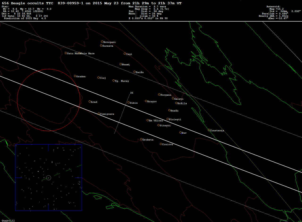

Salut, in noaptea de 23 spre 24 mai asteroidul 656 Beagle o sa oculteze o stea de magnitudinea 9,6, aflata in momentul ocultatiei la 20 de grade deasupra orizontului, undeva in Leo.
Pentru ca banda de totalitate, calculata cu WinOccult, trece prin Romania, poate ar fi bine sa incercam sa observam ocultatia.
In atasament se vede banda de totalitate, care strabate sudul tarii. Daca va aflati in ea sau la margine puteti participa la observatii si impreuna putem determina forma asteroidului.
Observatiile se fac destul de simplu daca ai echipamentul necesar: practic steaua trebuie inregistrata (filmata) timp de un minut centrat pe momentul ocultatiei, pentru a se vedea daca si cat dispare. Practic disparitia calculata nu depaseste 3,7 secunde asa ca nu va dura mult. Pentru ca dureaza atat de putin va trebui ca timpul de la calculator sa fie sincronizat (cu soft gen Dimension4 sau NetTime).
Daca pe film marcati si timpul fiecarui frame (stiu ca se poate cu FireCapture), vom putea determina durata disparitiei. Chiar si o observatie negativa, adica sa observi ca steaua nu dispare, este foarte utila, mai ales pentru cei care se afla la marginea benzii (de ex. Ploiesti, Sibiu, Craiova, etc.).
Eu cred ca trebuie un telescop de minim 15 cm cu un cer curat sau ceva mai mare pe un cer mai prost. O webcamera este necesara si o montura cu orologerie.
Atasez traseul ocultatiei. Occult prezice, in functie de precizia coordonatelor stelei, ca sunt 22% sanse sa ca ocultatia sa se produca.
Cei care iau in mod curent imagini la planete ar putea sa incerce sa observe ocultatia.

Eu am sa incerc sa observ aceasta ocultatie cu 30cm si Watec 902H2 Ultimate.
Se poate si cu UFOCapture.
Din pacate altitudinea e cam mica (21 grade) observa doar cu un 25cm f/4 montat ad-hoc, in plus eu am sanse foarte mici sa prind o scadere in magnitudine.
Oricum, subiectul este foarte interesant, dar de cele mai multe ori e nevoie sa ma deplasez si nu am un setup mobil pregatit pentru asa ceva.
eu folosesc OccultWatcher.

Vad ca banda de totalitate a mai coborat la ultimul update.
Mai este cineva interesat si in banda de totalitate care poate face observatii?

Voi fi la observator, din pacate e prea jos pentru orizontul meu vestic. As fi fost chiar pe linia rosie ingrosata din desen.

Cerul a fost innorat la locul meu de observatii. Nu am putut observa.

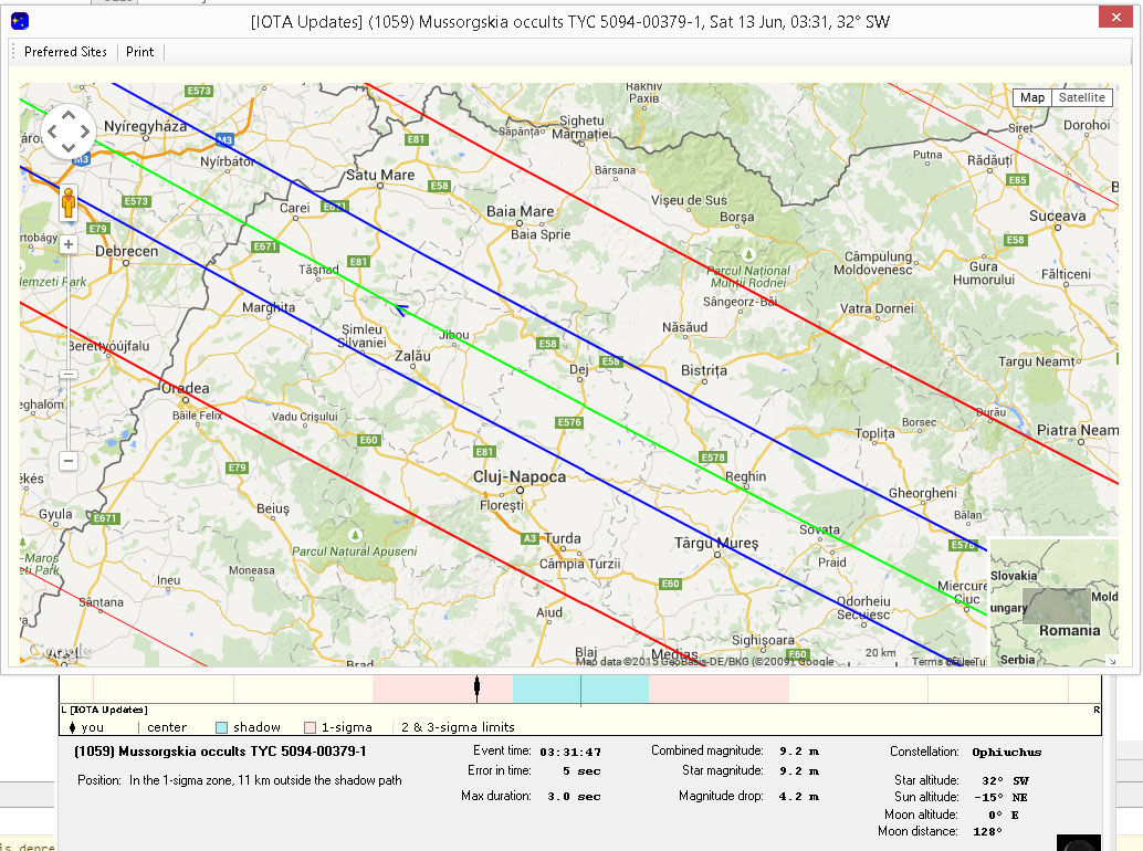

Gata, m-am si anuntat la urmatorul Smile (1059) Mussorgskia occults TYC 5094-00379-1 13.06 3:31 TLR

Ai ceva harti cu banda de vizibilitate, ca m-as baga si eu?
racostru
Data inscrierii: 18 Sep 2008
Mesaje: 132
Localitate: Bistrita
MesajTrimis: 29 Mai 2015 09:23 Download mesaj
Uite aici găsești tot ce ai nevoie
http://www.asteroidoccultation.com/2015_06/0613_1059_34765.htm

Si o harta, poate ma bag si eu.
 Marime fisier:  297.19 kb
 Vizualizat:  de 1689 ori
racostru
Mesaje: 132
MesajTrimis: 29 Mai 2015 12:40 Download mesaj
Pai de ce nu? Florin s-a înregistrat deja. suntem 3 cu tine
