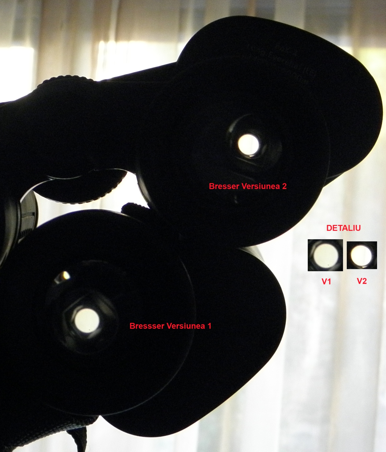

Si acum si un mic paradox (vezi poza). Mereu tehnicizati masuram pupile si alte detalii sa zicem teoretice si cand colo , chinezul , facand fel de fel de ciudatenii "tehnologice" distruge mai orice posibilitate de examinare la rece, silindu-le sa decidem doar cu propria noastra vedere, respectiv doar cu proprii nostri ochi.
Priviti diametrul pupilelor V1 si V2, este o diferenta foarte mare intre ele in favoarea lui V1. Inclusiv pe calea optica a tubului port obiectiv la V2 este mai diafragmata decat la V1.Si totusi luminozitatea lui V2 este cu foarte, foarte mult mai mare decat V1 !
Practic daca as fi comparat cele 2 versiuni (fara sa privesc efectiv prin ele), af fi ales V1 ca fiind mai luminos !
Cred acum ca intelegeti de ce am insistat pe diferente la inceputul acestui sa zicem al doilea review. Pentru a putea fi eventual diferentiate, caci merita!
Bresser BaK4 Versiunea 2.
Acelasi la prima vedere, dar cu totul altceva cand privesti prin el !
 Marime fisier:  1.13 MB
 Vizualizat:  de 7527 ori
Diferenta este chiar mai mare decat am reusit eu sa prind chinuit in poza...
 Marime fisier:  883.98 kb
