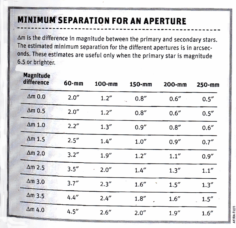

Pun un tabel extras din catalogul de 2100 duble pentru instrumente mici, autoare Sissy Haas pentru separări în funcție de apertură și diferența de magnitudine dintre componente.

Xi UM are o separere de 1'',7 si componentele cu magnitudinile relativ apropiate respectiv m1=4,3, m2=4,8 (din catalogul de 2100 stele al lui Sissy Haas) Avand o distanta zenitala mica ar trebui cu instrumentul tau (armat cu un barlow) s-o poti splita.
Instrumentul pe care-l ai este foarte bun, dar pentru mariri mari ai nevoie de un barlow (bun) si oculare cel putin decente.

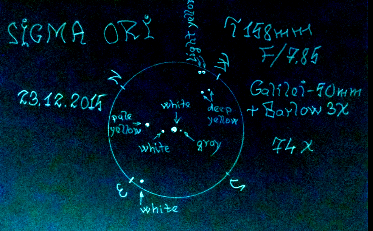

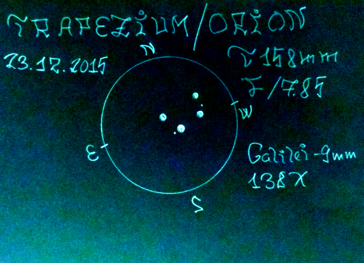

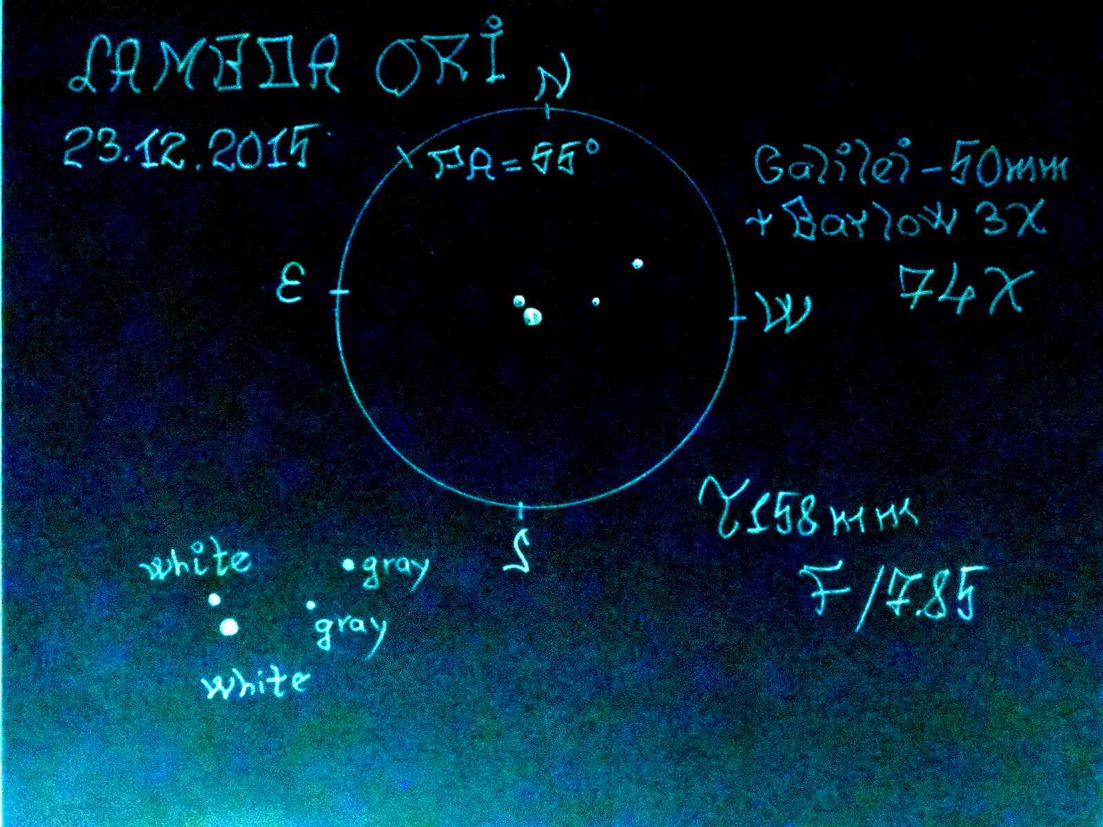

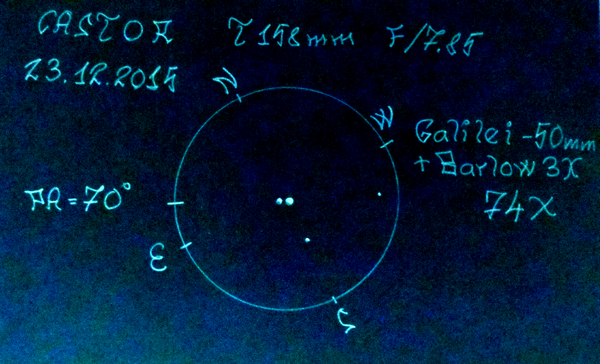

Greu a fost , tare nu-mi place hartogaria dar asta-seara am reusit sa trec in ''curat'' observatiile pe care le-am facut cu reflectorul Hind de 158mm F/ 7.85 construit de maestrul Erwin.
A fost ''prima noastra iesire din port'' ,ca sa zic asa.
Atasez mai jos schitele stelelor duble /multiple observate.
Am folosit drept oculare un ocular Galilei - 50mm de fabrica , probabil de la vreun binoclu Galilei ,in combinatie cu Barlow 2x care aici devine -dupa parerea mea - Barlow 3x.
Si un alt ocular Galilei - 9 mm realizat de catre Siviu aka zoth.
Am ales in mod deliberta cele mai restrictive oculare deoarece daca partea optica si mai ales cea mecanica va functiona bine cu aceste oculare extrem de neprietenoase , atunci cu celelalte va fi joaca de copii. (Nu tocmai,dar sa zicem!)
Numai 52 Ori nu a fost rezolvata cu interstitiu negru din cauza seeingului care nu cred sa fi fost mai bun de Pickering 5.
In opinia mea ,telescopul s-a comportat foarte bine la aceasta prima iesire ,imaginile au un contrast puternic , rezolutia a fost foarte buna pentru conditiile date.
Cer senin va doresc , Mircea

O imagine face cît o mie de cuvinte zice un proverb chinezesc. Felicitări pentru desenele făcute cu pasiune, dăruire, precizie și pentru informațiile conținute în fiecare dintre ele
Emulația stârnită mă îndeamnă să postez în viitor din desenele făcute în timpul observațiilor.
Referitor la Trapezium din observațiile făcute în oraș am reușit câteodată să văt cu N8 componenta E, iar cu C11 tot din oraș să văd și componenta F
În Feleac (cer suburban) s-a evidențiat componenta E cu un mak de 180, însă nici aici nu am văzut șase componente în Trapeziun decît atunci când am beneficiat de apertura de 11 țoli.
