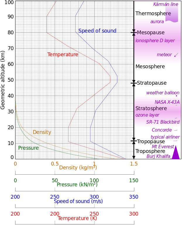

Fata de Magura/Buzau (225 secunde diferenta de timp ~ 72km distanta) punctul calculat de Urseanu este la doar 32km rezulta altitudinea de 64 km (cam sus).
Mesaje: 7150
MesajTrimis: 09 Ian 2015 15:59 Download mesaj
Nu cred ca sunt 72 km, pentru ca viteza sunetului scade semnificativ odata cu altitudinea. Mai degraba 67-69km. Aveam un grafic intr-o carte de aviatie. O sa caut.
Mesaje: 2158
MesajTrimis: 09 Ian 2015 16:02 Download mesaj
Chiar si asa rezulta 58km. Mult prea mult pentru a produce meteoriti ( http://www.imo.net/fireball/meteorites )
alta inregistrare unde se vede complet: https://www.youtube.com/watch?v=HShyNGpa_oo
Mesaje: 5278
MesajTrimis: 09 Ian 2015 18:30 Download mesaj
Doar ca idee.
