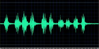

...este foarte ciudat.... exact sunetele astea se aud dupa ce ii conectez autoguider-ul "App iPs 4thGen". Astea nu ma deranjeaza dar uite cum imi iese PEC !!!
https://www.youtube.com/watch?v=YzJDPlNnOiQ
PEC
 Marime fisier:  9.02 kb
 Vizualizat:  de 1379 ori
