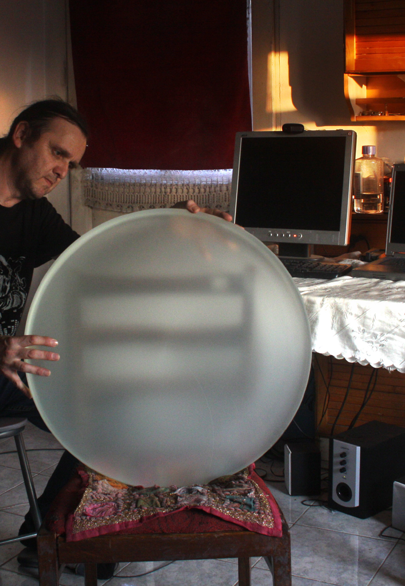

Au ajuns la mine cele doua sticle din Suprax de 605mm diam . acum ma obisnuesc cu marime si greutatea . Wink
 Marime fisier:  508.09 kb
 Vizualizat:  de 9524 ori
 Marime fisier:  348.42 kb

Tulai da mare ii !!! Shocked te sun maine sa divanim oleaca, io acu am ajuns de la "observator" Very Happy
Iti dai seama cum o sa se vada cerul de munte prin sticloanta asta ? Tarcu, Godeanu.... 2200m.... trebuie facut in asa fel incat sa-l putem catara undeva sus de tot, macar 1 noapte pe zn ..... o sa visez frumos la noapte Smile

TRAIASCA micutul ! Dupa 9 luni se naste BEBELUSU Question
MesajTrimis: 10 Aug 2014 00:01 Download mesaj
Dece doua, faceti binocular ? Shocked
Sa fie intr-un ceas bun!

Asa se face o oglinda de telescop, din 2 discuri identice - unul e viitoarea oglinda si unul e negativul sau matrita.
Tavi, sa fie intr-un ceas bun si sa faci ce n-a mai facut nimeni prin tara - un telescop mare de tot.

Felicitari si spor la lucru.
Ce sistem vreti sa faceti?

Wow Shocked impresionant de mare Surprised
Mesaje: 9885
MesajTrimis: 10 Aug 2014 12:56 Download mesaj
Facem rost de un piston de motor de locomotivă? Sau mai bine unul de vapor? Shocked
MesajTrimis: 10 Aug 2014 13:13 Download mesaj
Poate un W16, la cata greutate are de miscat.

Nu trebuie mișcat discul (cel mult rotit) se mișcă unealta.
Este o "provocare" dublă.
MesajTrimis: 10 Aug 2014 14:13 Download mesaj
Ma refeream la montura finala care sa sustina telescopul, nu la prelucrarea oglinzi, aici e pe maini bune Smile.

Multam . Pentru inceput va fi Newton f/3.5 (lucrez la un corector bun de coma ) si apoi cand montura Dobson va fi motorizata va fi si cass Nasmyth cu vreo 10m focar .
Dupa frezarea curburii voi lucra cu scula subdiametrala de 400mm .
Gaura centrala va avea poate mai mult pentru fixare in barilet si prindere secundara Nasmyth ca mont ecuatoriala germana mai greu am putea avea sa privim prin gaura la cass .
Cat au costat balank nu conteaza chiar capitalistul german face pret functie de omul ce cere oferta poate fi si la dublu ( am incercat pe mai multe cai)
Conteaza cat costa o astfel de oglinda pe piata 7-8000E iar pt cass dublu cel putin . astea nu se vand una ramane in Timisoara si cealalata in tara apropiata .
