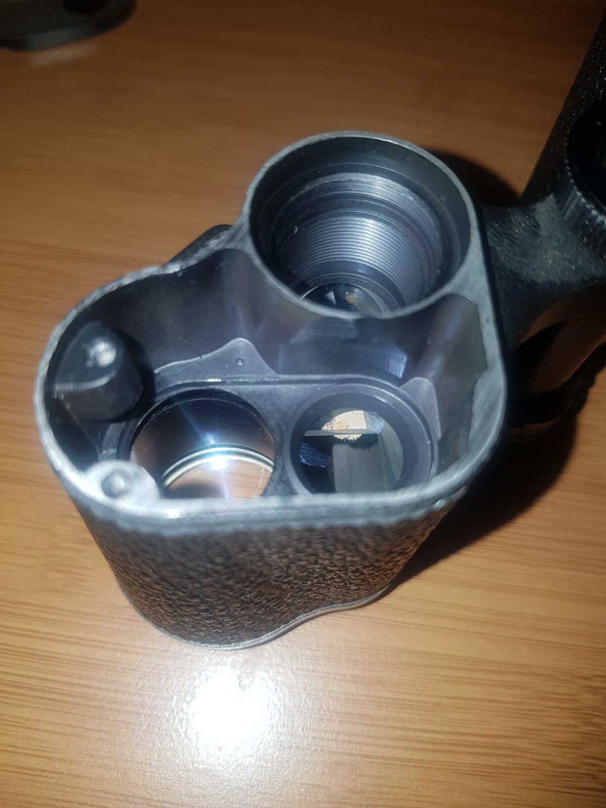

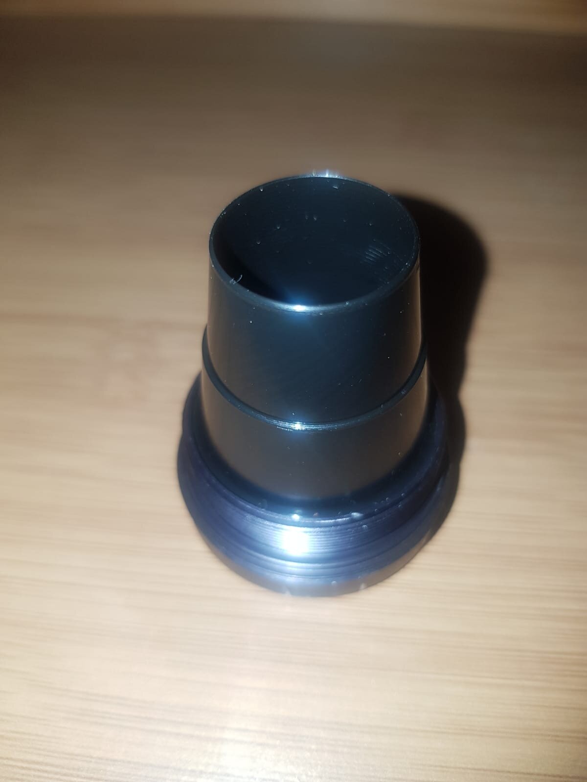

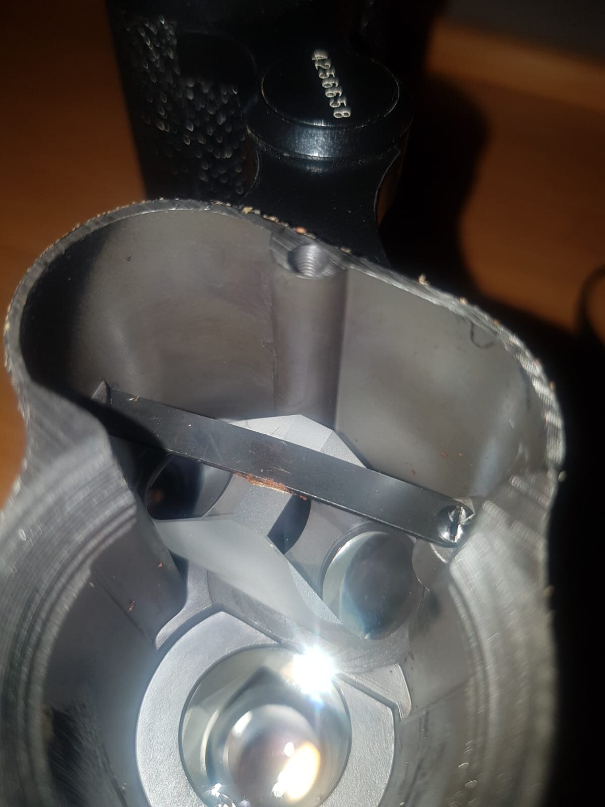

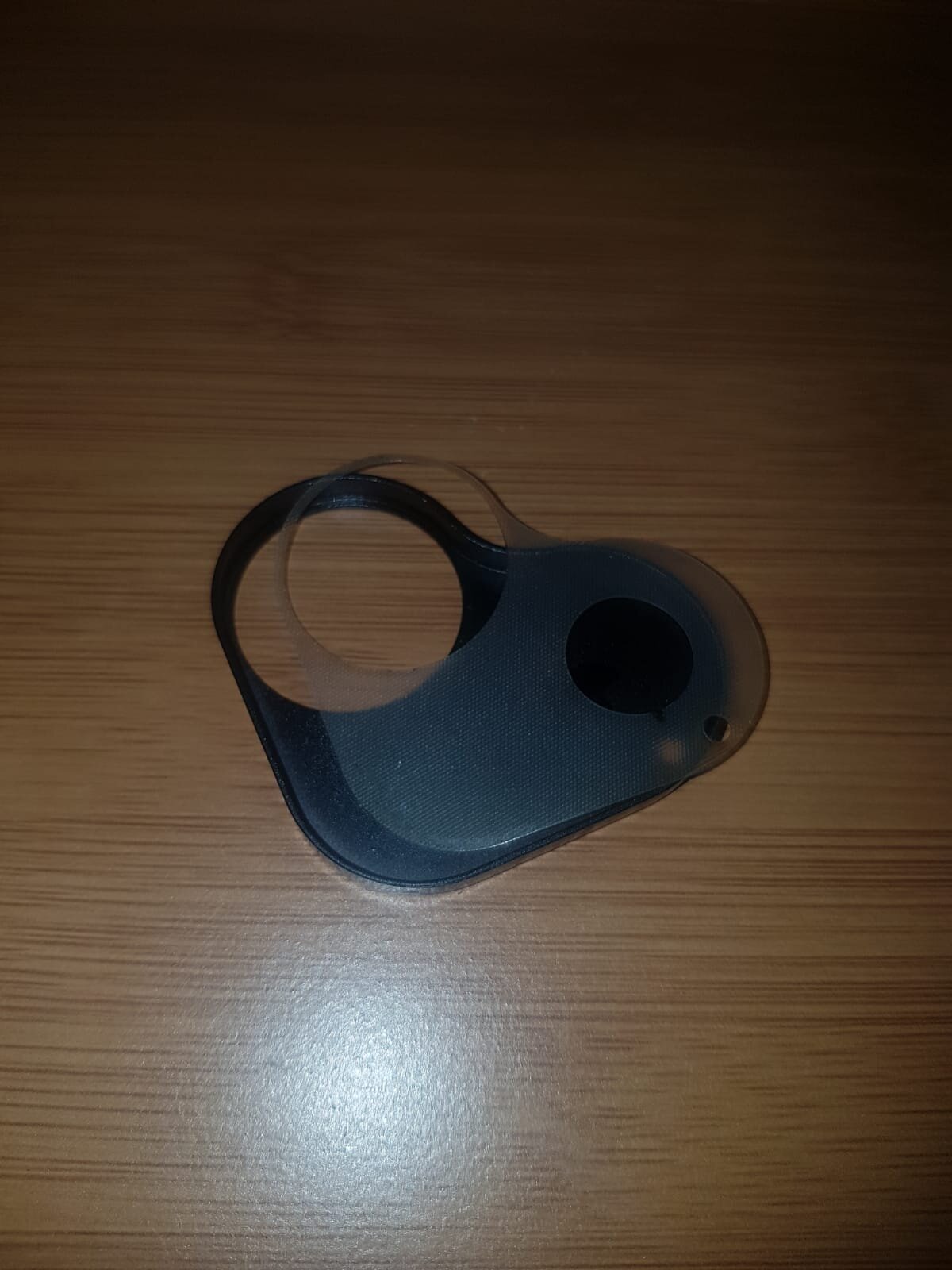

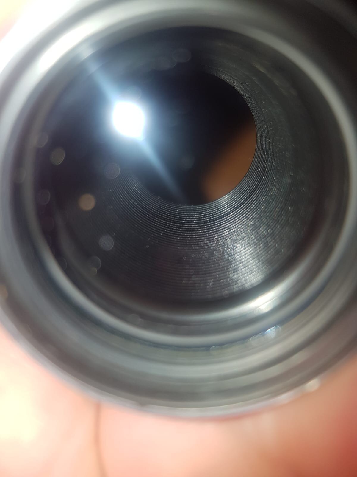

MesajTrimis: 24 Feb 2022 11:39 Download mesaj
atasez cateva poze cu interiorul unui Deltrintem.
