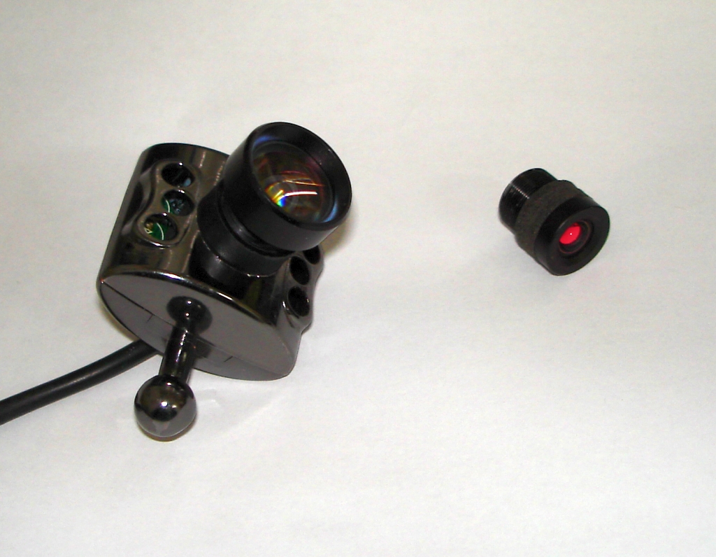

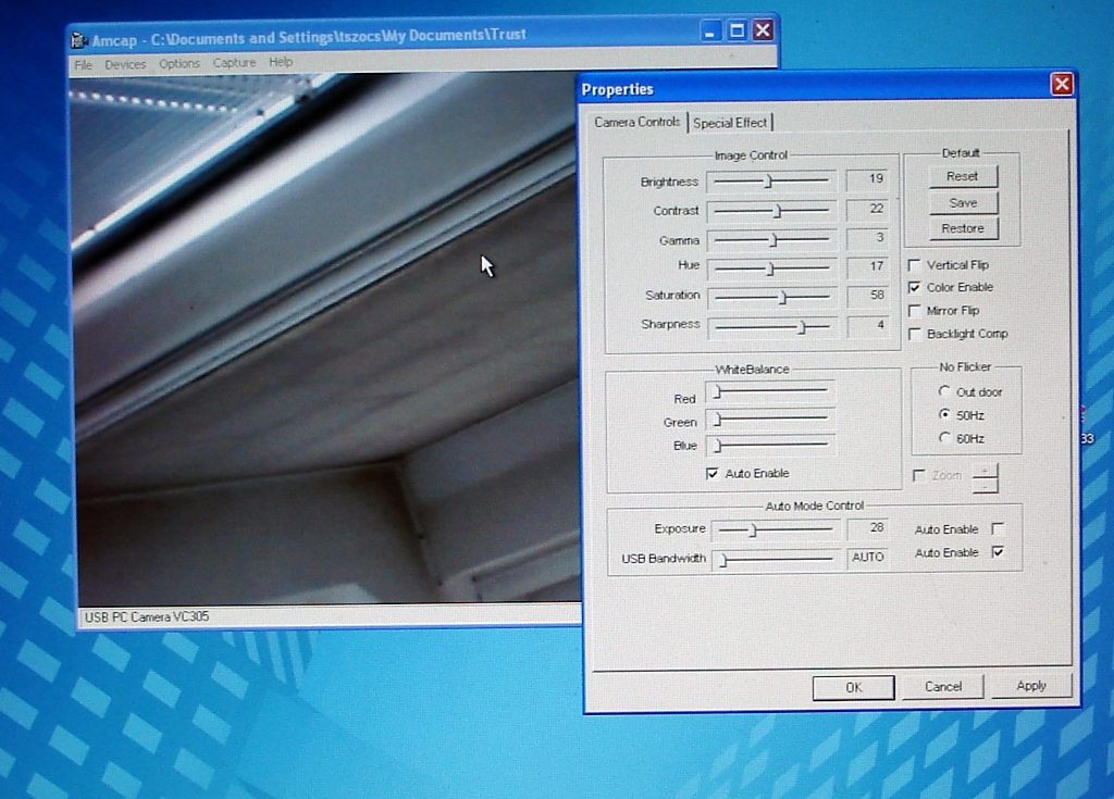

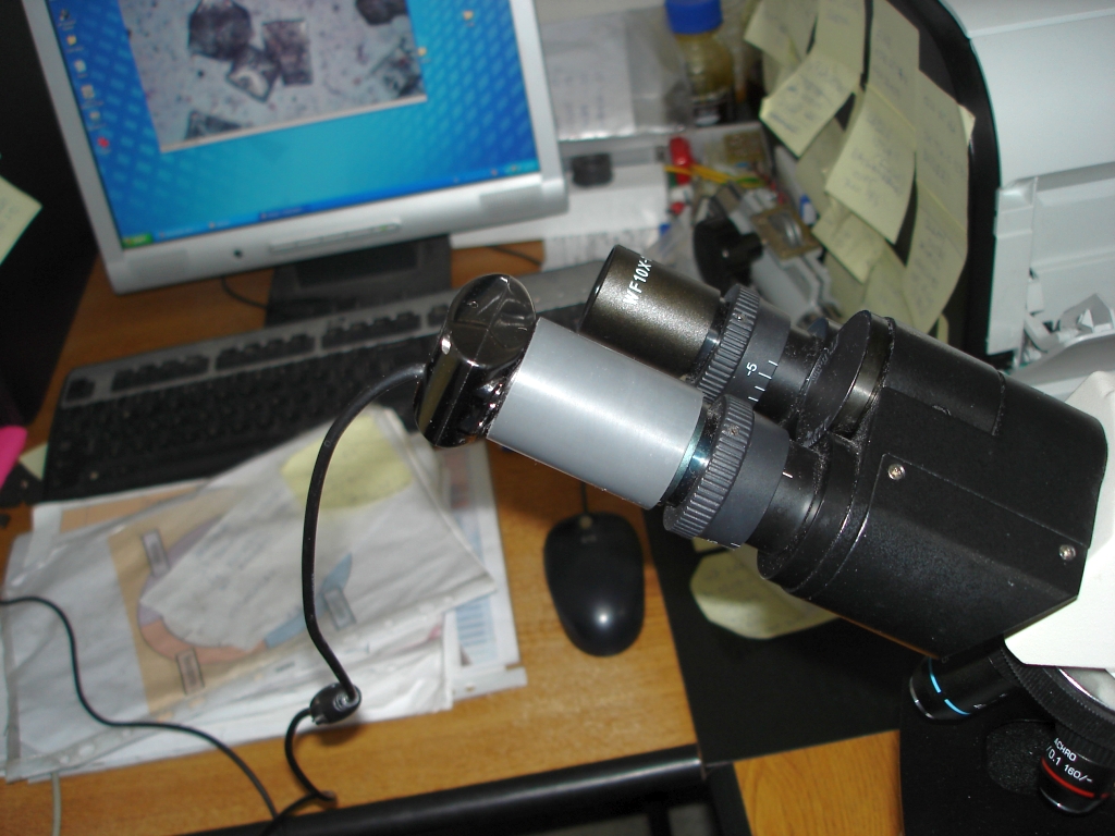

Duminica am cumparat o camera web - http://t7.hu/14mw - cu 5 lei.
Am vazut ca are un senzor mai maricel (1/4 CMOS VGA sensor) si mam gandit ca poate ca functioneaza.

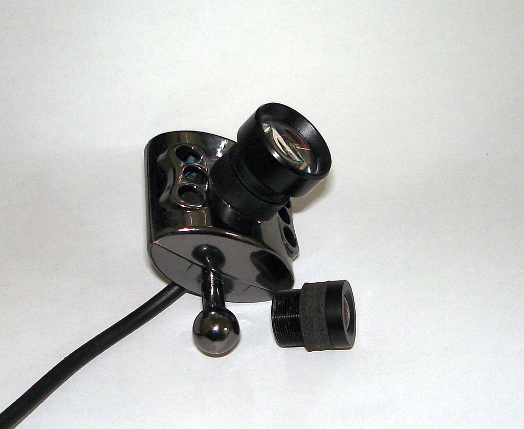

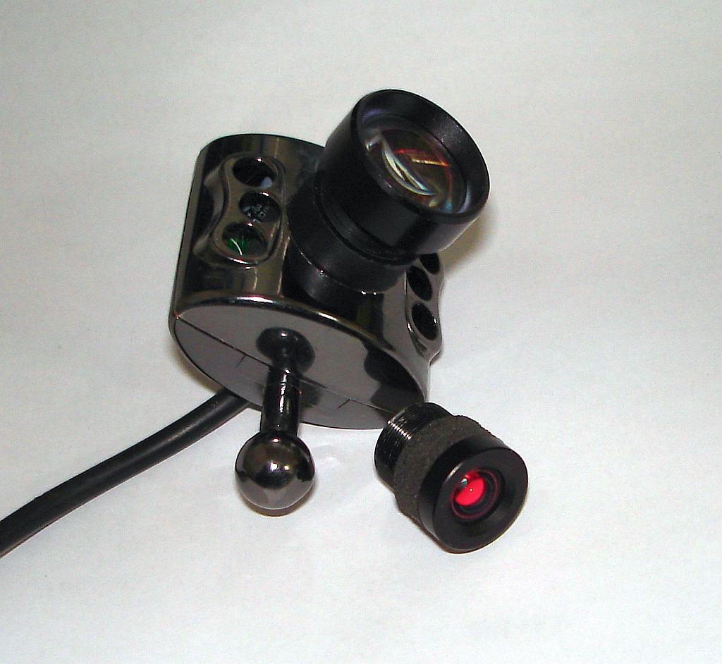

Am desfacut si are un chipp Vimoco VCO305.

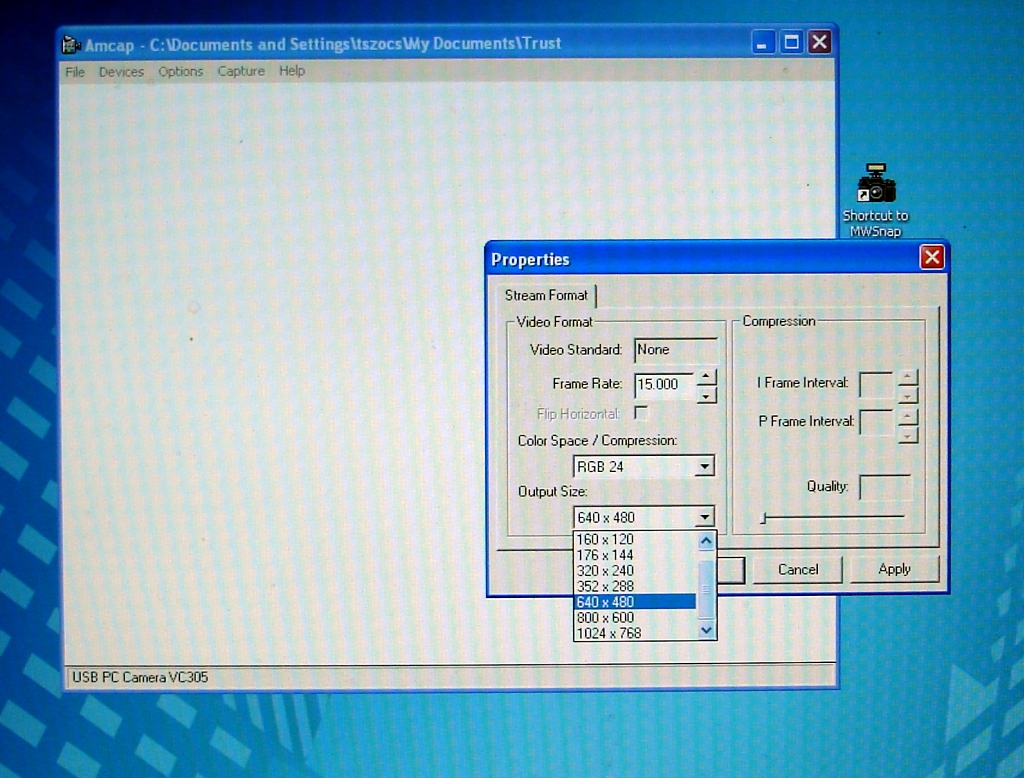

Am descarcat driverul si din fericire camera functiona.
Intre tim am schimbat lentila lui originala de 3.6 mm cu o lentila Mobotix de 8mm, ca sa pot sa atasez camera la un ocular WF 10x 18 mm.
Cu combinatia respectiva pe poza nu se mai vede cercul ocular.

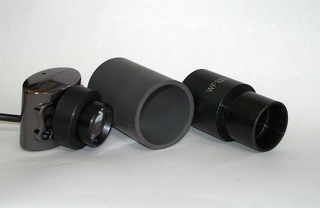

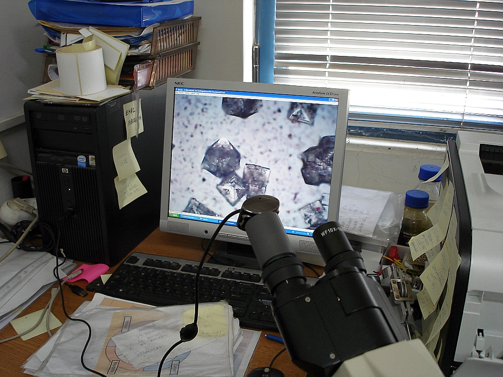

Am mai avansat putin cu adaptarea camerei web la un microscop.
Asta nu inseamna ca nu se poate folosi si la un telescop sistemul.
Camera inca neasamblat.
 Marime fisier:  490.56 kb
 Vizualizat:  de 16718 ori

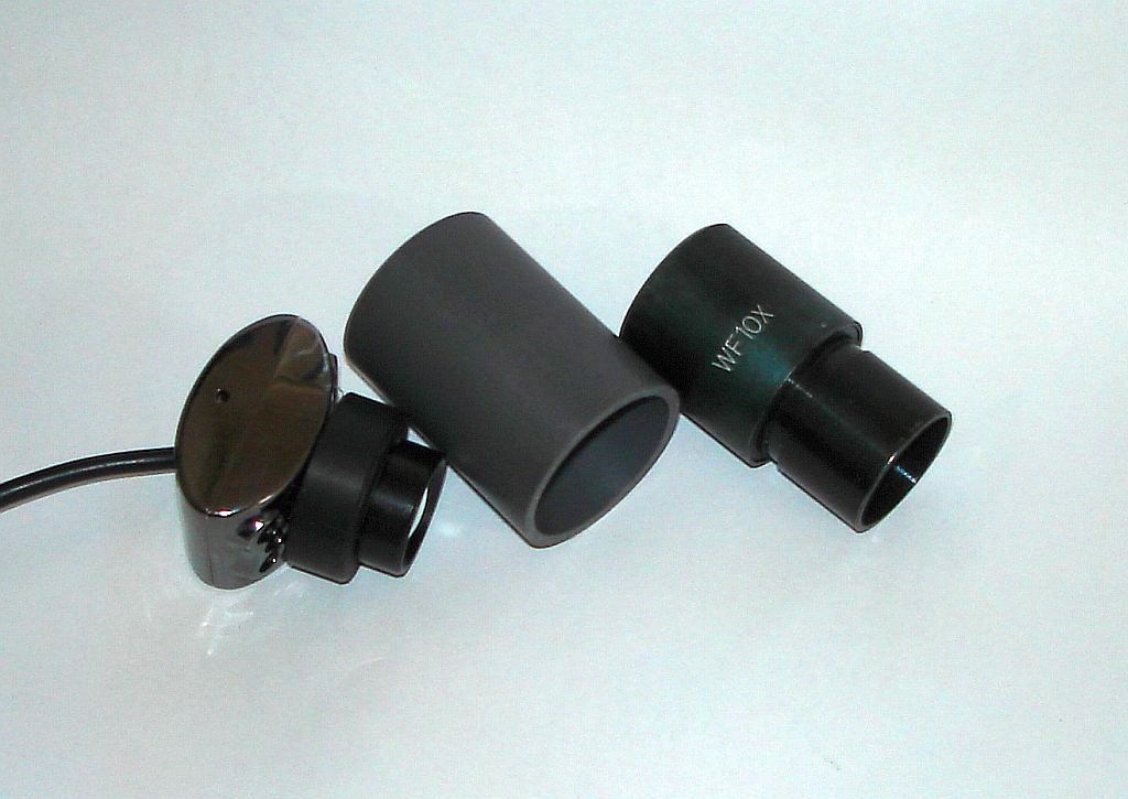

Se vede inelul intermediar si tubul de legatura.
 Marime fisier:  571.25 kb

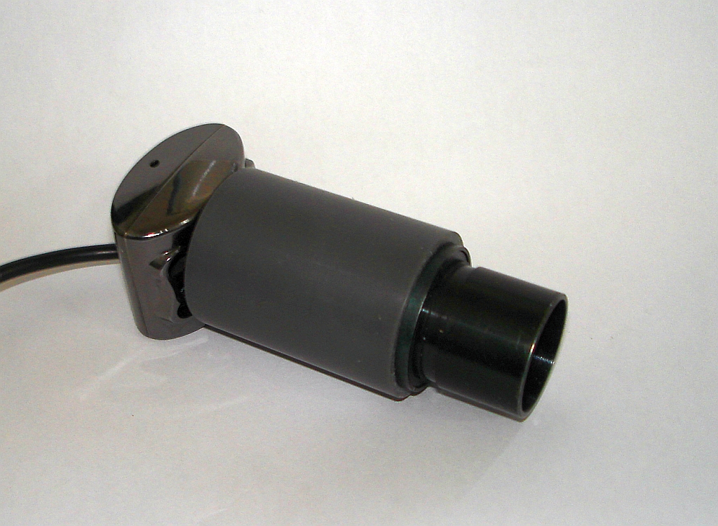

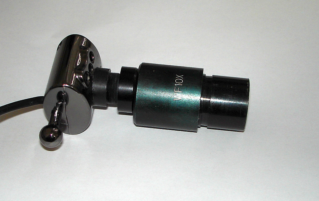

Gata asamblat.
Inca nu sint fixate elementele.
cred ca o sa fie fixat cu mici suruburi de 1.5 mm.

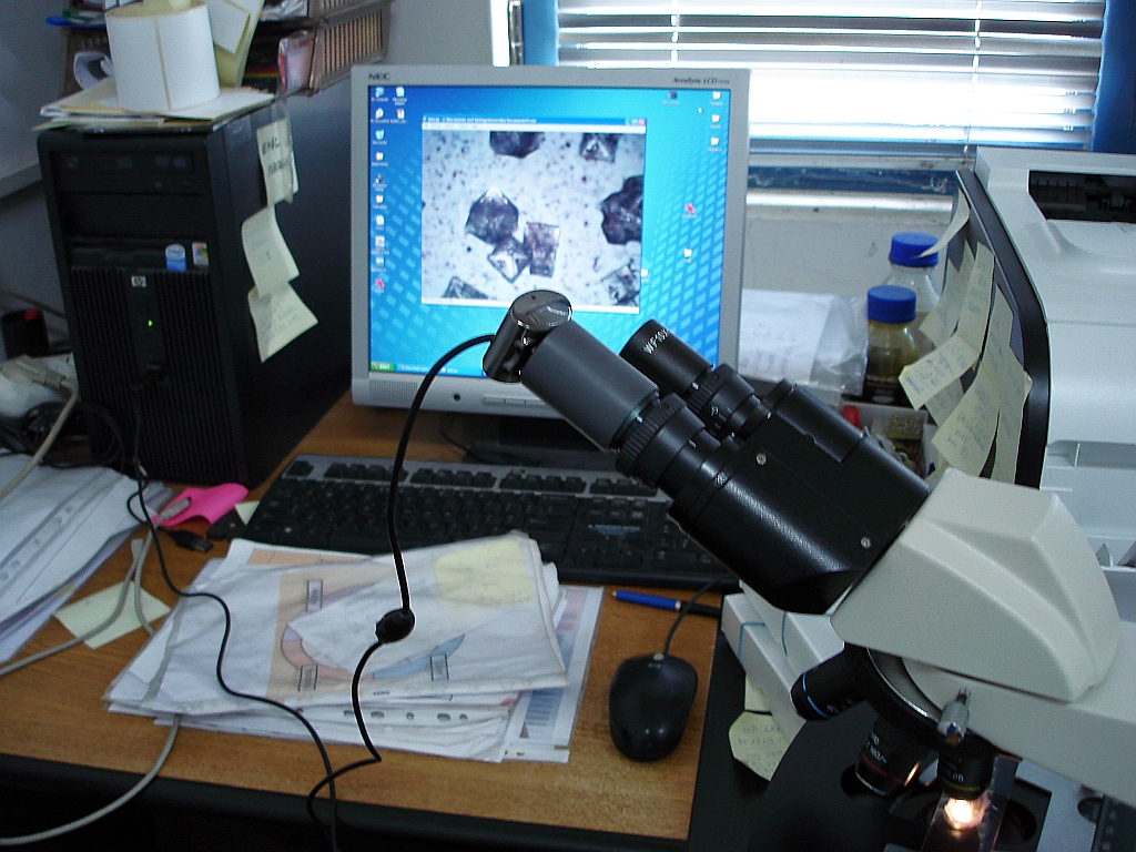

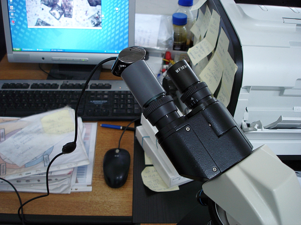

Camera montat in lucul ocularului de microscop.
 Marime fisier:  490.99 kb
 Marime fisier:  516.73 kb
 Marime fisier:  627.22 kb
 Marime fisier:  631.81 kb

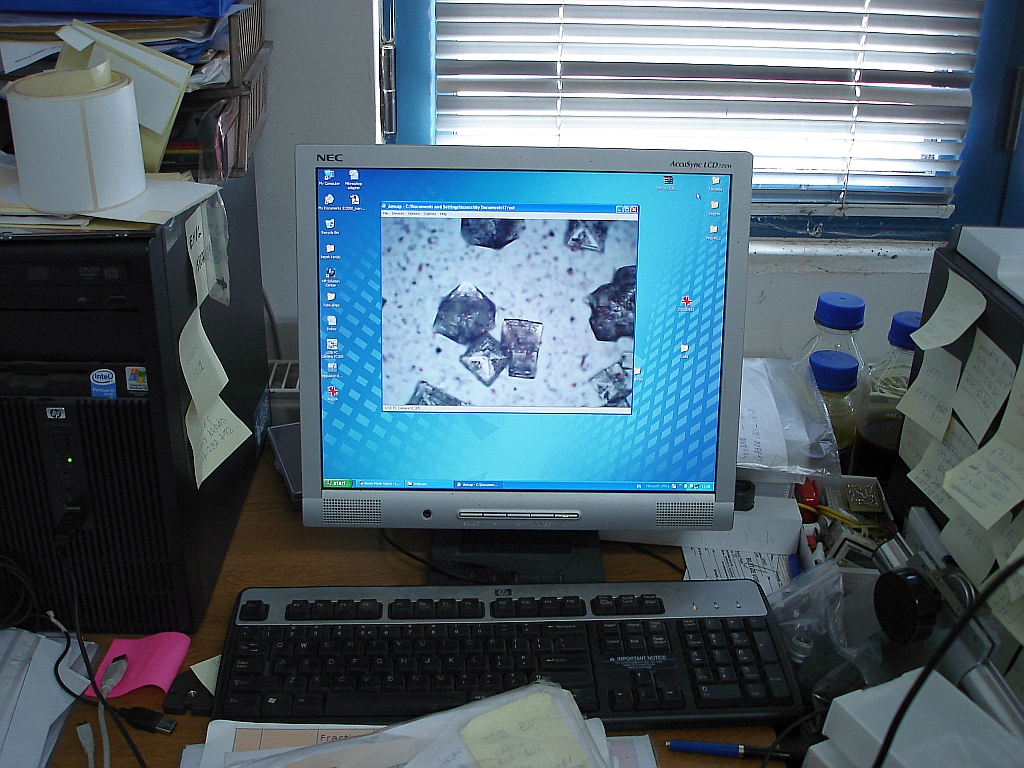

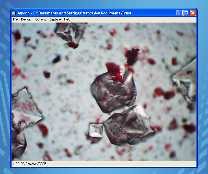

Vedere mostra pe monitor.
 Marime fisier:  674.48 kb
 Marime fisier:  669.6 kb

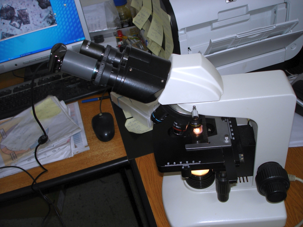

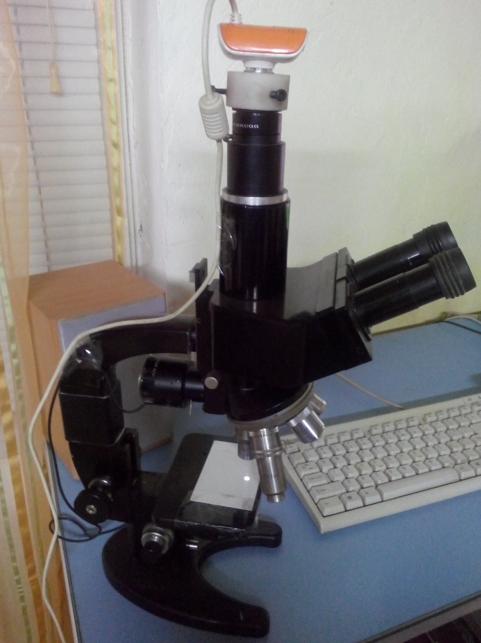

Am montat si eu web-cam-ul pe microscop, pun o poza cu "utilajul", asa putin improvizat cum e in momentul de fata. Am avut o surpriza placuta constatand ca lentila condensatorului optic are un maner ce permite balansarea ei in jurul axei optice iluminand astfel "tinta" sub diverse unghiuri.

faina ''scula''ai incropit Robert

MesajTrimis: 01 Mar 2014 10:53 Download mesaj
Merci Lucian, pana la urma ocularul cautatorului 10x50 facut de mine a ajuns la locul lui de origine, pe microscop Smile. La cautator va urma sa-i adaptez port-ocularul ce ti l-am aratat.
