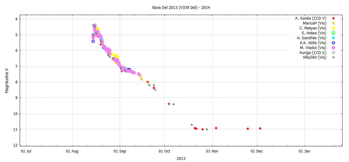

MesajTrimis: 08 Ian 2014 18:41 Download mesaj
Salut, am actualizat curba de luminã a novei del 2013 cu observatiile facute de Nicky360 si subsemnatul.
Daca mai are cineva observatii (trimise la AAVSO sau nu) sa ma anunte ca sa le trecem pe grafic.
 Marime fisier:  28.04 kb
 Vizualizat:  de 5173 ori
