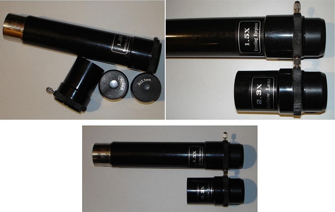

Domnilor, cine recunoaste de la ce telescop sint sistemele opite ce se vede pe poza?
 Marime fisier:  213.57 kb
 Vizualizat:  de 56176 ori
Procyon
Data inscrierii: 25 Ian 2013
Mesaje: 285
Localitate: Galati
MesajTrimis: 03 Feb 2013 20:22 Download mesaj
De la un SkyWatcher 60/900 . Am avut si eu unul..

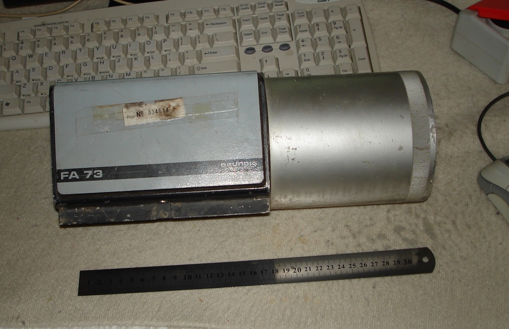

Titlul subiectului: Camera CCTV Grundig FA73

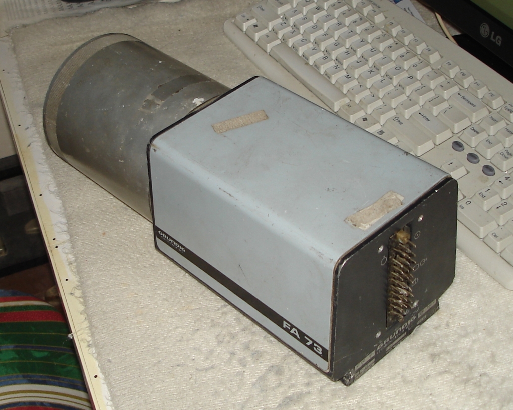

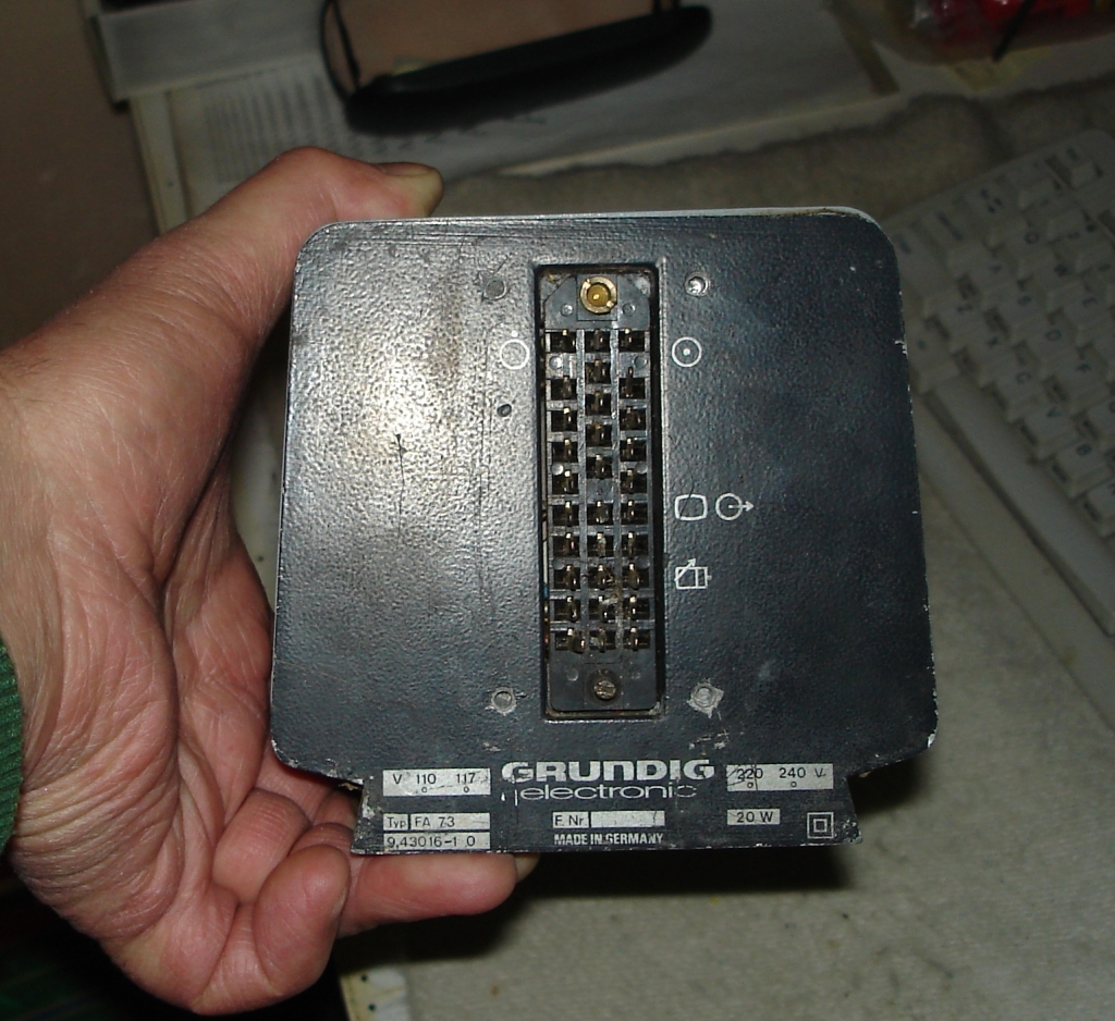

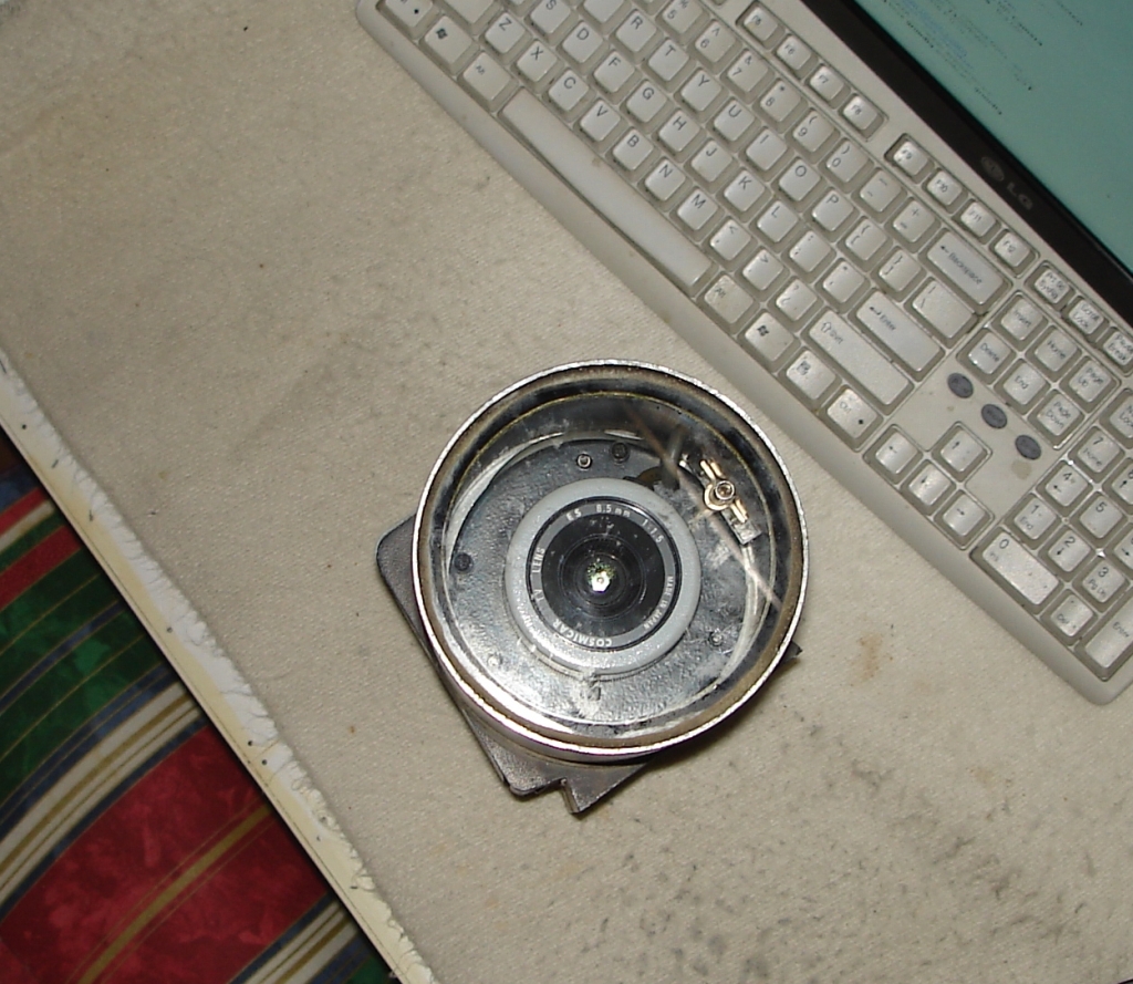

Ultima mea achizitie in domeniul camerelor.
Pentru 10 lei nu merita sa las acolo!
Este vorbe de o camera CCTV cu tub vidicon - http://en.wikipedia.org/wiki/Video_camera_tube mai multe detalii: http://t7.hu/0c9h.
Acuma caut documetatie sa pornesc cumva.
Sint ff curios sa vad imaginea camerei pe un monitor.
Am desfacut cutia electronica este de moda veche pe circuit imprimat pline cu piese si mai ales vreo 20 de semireglabile(!).
Lentila Cosmicar TV lens Es 8.5 mm F = 1 / 1.5 Made in Japan.
Camera are o greutate de vreo 4 kg!

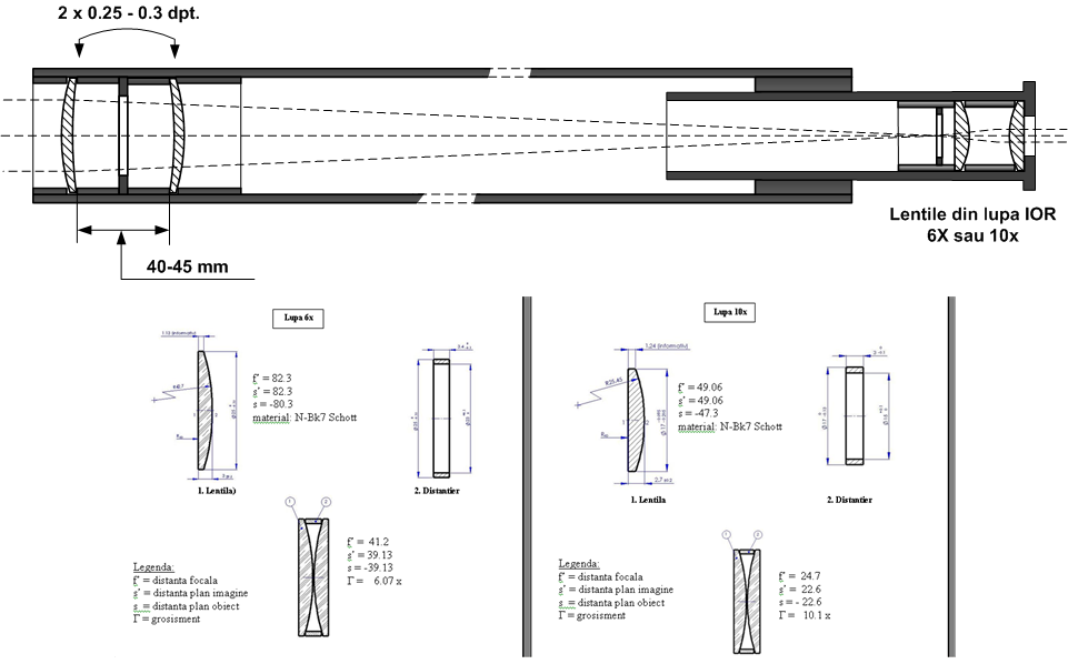

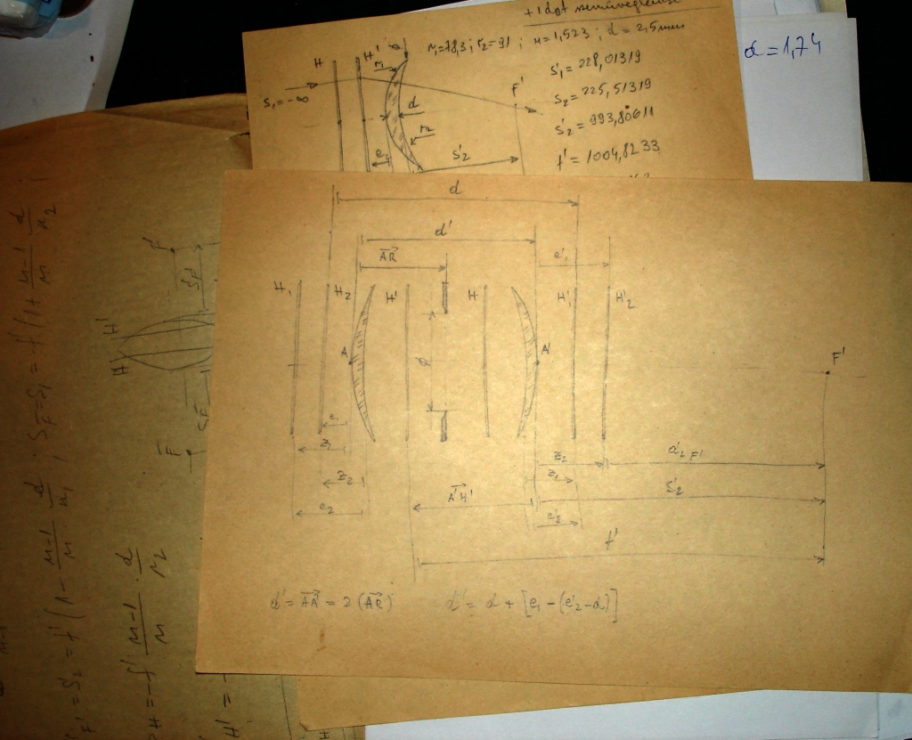

Pe poza atasata se vede un refractor simplu din elemente optice recuperate.
Obiectivul este executat din doua lentile de ochelari sau orice lentile identice (mat. si n identic) planconvex reslefuit.
Este vorba de un obiectiv tip Periscop (obiectiv simetrica) la care aberatiile optice sint mult diminuate fata de o lentila simpla!
Diafragma intre lentile se alege experimental pina la obtinerea claritati maxime.
Distanta focala a obiectivului dar si a ocularului se calculeaza cu formula:
f = f1* f2 / f1 + f2 - d
Cu formula se poate calcula aproximativ distanta focala.
Pentru un calcul exact trabuie cunoscute datele lentilelor si folosite alte formule.
O schema de calcul pentru obiectiv se vede in poza a doua.
Se vede ca distanta d este H2 - H'1 si ca se inverseaza planurile principale - vezi H' - H care sint planurile principale a combinatiei de lentile.
In partea de sus se vede o lentila de ochelari de 1 dpt cu datele.
Se poate observa ca distanta focala a lentilei de 1 dpt. este de f = 1004,8233mm si nu 1000 mm si ca planurile principale sint in afara lentilei ( la menisc asa este)!

Am facut o comparatie prin simulare intre un obiectiv simplet (lentila echiconvexa) si un obiectiv simetric alcatuit din doua meniscuri spatiate la 45mm, ambele obiective avand o deschidere utila de 28mm si o focala de 1250mm (~f/44).
Rezultatele le puteti vedea si analiza in imaginea de mai jos.
Dupa cum se observa obiectivul simetric ramane puternic marcat la capitolul aberatie de sfericitate.
Celor care mai sunt eventual interesati de lunete gen secol 17 le recomand sa ia legatura cu fostul nostru coleg Tavi F care e posibil sa mai aiba niste obiective simplete echiconvexe slefuite de el la o calitate optica foarte buna.

MesajTrimis: 31 Mar 2013 16:08 Download mesaj
zoth a scris:
Am facut o comparatie prin simulare intre un obiectiv simplet (lentila echiconvexa) si un obiectiv simetric alcatuit din doua meniscuri spatiate la 45mm, ....
Multumesc, este ff interesant simularea.
Da, asa este, o lentila echiconvesa are aberatie sferica mai mica decit un meniscus!
Un sistem periscopic are abrati sferice mai mica (coma si distorsiune redus) decit un simplu meniscus dar este mai mare ca in cazul lentilei echiconvex.
La mine era vorba de lentile de ochelari.
Pentru un telescop gen secol 17 o lentila planconvex sau cu cea mai buna forma este mai bun decit o lentila echiconvexa.
Referitor la lentilele lui Tavi, era mai usor sa faca lentila echiconvexa din cauza sculelor de slefut ca razele sint identice.
Tot respectul meu pentru Tavi!

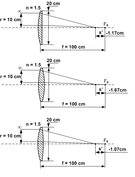

Pentru a slefui lentile cu cea mai buna forma (are aberatie sferica mai mica decit echiconvex sau planconvex) necesita mai multe scule de slefuit etc.
Un calcul facut de mine cindva:
f=100 cm d = 20 cm
Pentru o raza de lumina care vine din infinit la lentila planconvex (r=100 mm adica la deschiderea maxima) aberatia sferica era de -1.17 cm.
La cel echiconvex -1.67 cm.
Si la lentila cu cea mai buna forma -1.071 cm !
Am ales o lentila cu deschidere mare ca sa se vada valoarea aberatiei sferice mai pronuntat.
E si normal cu cit conduci raza mai aproape de axa optica si aberatia de sfericitate scade.
Valoarea aberatiei sferice la diferite forme de lentila.
 Marime fisier:  25.09 kb
 Vizualizat:  de 55420 ori
Calcularea aberatiei sferice .
Nu este asa de simplu calcularea aberatiei sferice dupa cum se vede pe poza, necesita citeva precalcule .
Daca n = 1.686 (flint greu) lentila este planconvexa, daca n > 1.686 lentila este un menisc convergent.

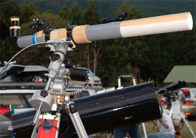

Virgil Scurtu a publicat ,in urma cu aproximativ un deceniu,un articol despre luneta cu obiectiv ''periscop''.
Iar in poza vedem luneta astronomului amator japonez Onodera cu apertura de 62.8mm F=800mm,realizata din doua lentile de ochelari.
De la dl. Stejar,astronom amator si ATM-ist patimas din Timisoara,am retinut ideia ca lentilele de ochelari necesita corectare pentru a putea fi folosite in lunete.Lucru amintit si de Tamasflex.Doar ca Tamas vorbeste de re-slefuire in timp ce dl. Stejar repolisa lentilele de ochelari.
Desigur ca va veni cineva care ne va spune ca toate acestea nu au rost ,e mult mai simplu sa-i pupam la partile moi pe chinezi si sa le cumparam acromatele ieftine dar dubioase ,executate fara cel mai mic control de calitate.

Turnatorii lui Nea Nelu Ranjitu' ,avansati la grad de general,au facut asta.
E bine de stiut ,desi este nitel inutil,ca, indiferent ce marca purtau acele binocluri militare germane,toate aveau elementele optice produse de Zeiss.
Nu cumva sa vedeti vreunul la piata si sa stati pe ganduri... Very Happy
Poza luata de pe situl Technika :
http://www.technika.nu/modules/tinycontent1/index.php?id=99
 Marime fisier:  58.5 kb
 Vizualizat:  de 50815 ori
