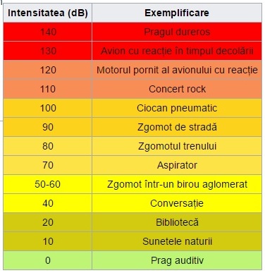

Erwin a scris:
La 25dB nu sunt șanse să aud vreodată așa ceva, cu tot cu aparatul auditiv, e un domeniu la care nu am acces din păcate... Fără aparat încep să aud de pe la 60dB.
Totuși, nu e chiar așa.
 Marime fisier:  50.85 kb
 Vizualizat:  de 9792 ori

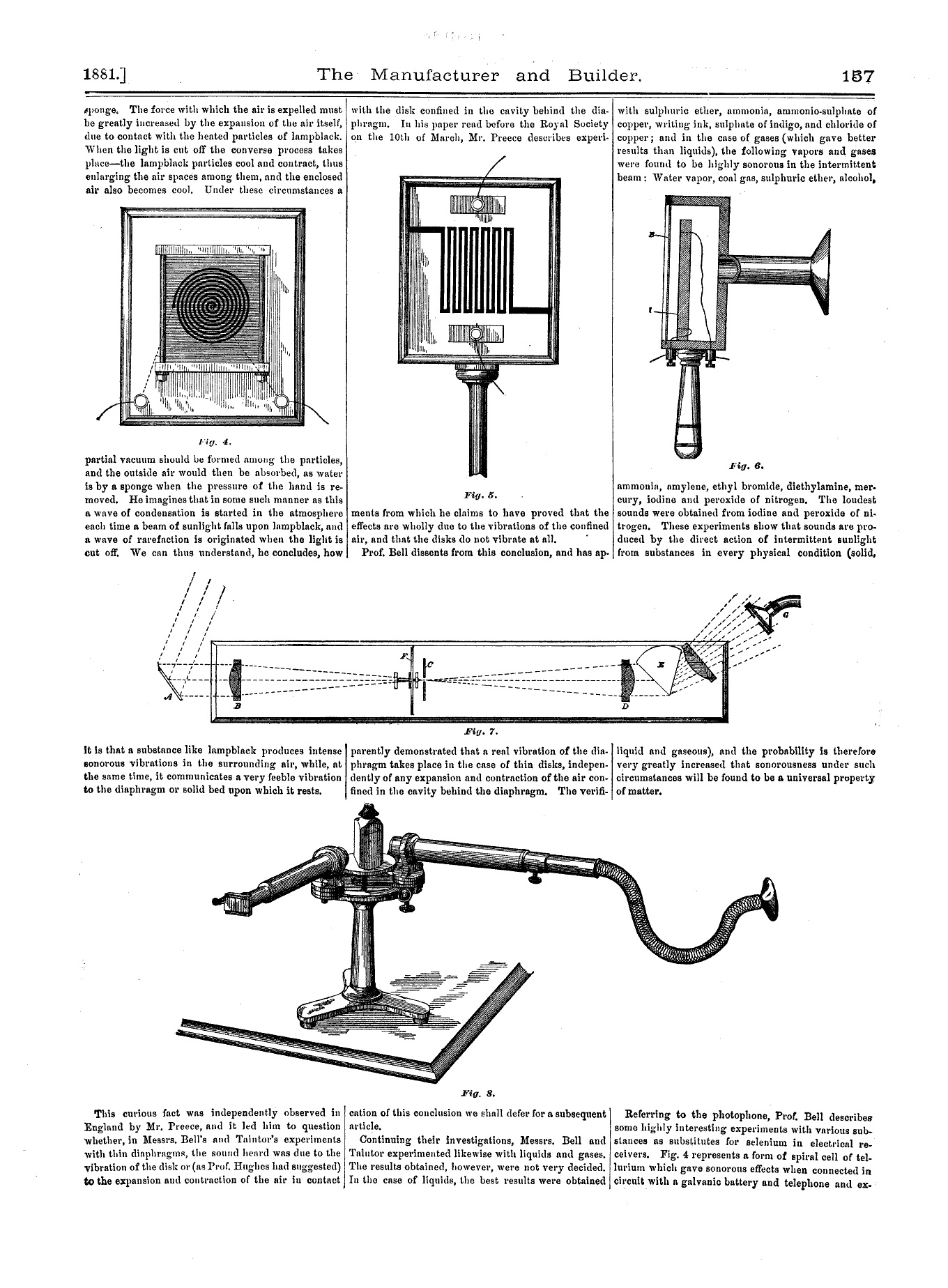

 Marime fisier:  820.98 kb
 Vizualizat:  de 9714 ori
 Marime fisier:  651.89 kb
 Marime fisier:  1.11 MB
