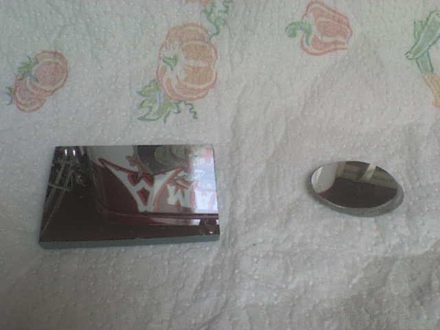

Nu am mai folosit de ani de zile si nici nu am lucrat cu oglinda RFT de care am vorbit ,de 125mm diametru la F/4.5,am fost convins ca era bine protejata.Vedeti in poze praful acumulat pe oglinda.In alta poza se vede pe spatele oglinzii semnatura lui Csatlos Geza , optician legendar din Ungaria.
Vedem apoi oglinda spalata,dimpreuna cu surata mininewtonianului de 72x810mm.
Iar in alta poza vedem secundara RFT-ului ,cu axa mica de 35mm,de fapt o bucata de oglinda xerox,alaturi de minuscula secundara a telescopului de 76mm.
Am spalat oglinda RFT deoarece intentionez sa finalizez acest telescop si sa prezint progresele la acest topic .
